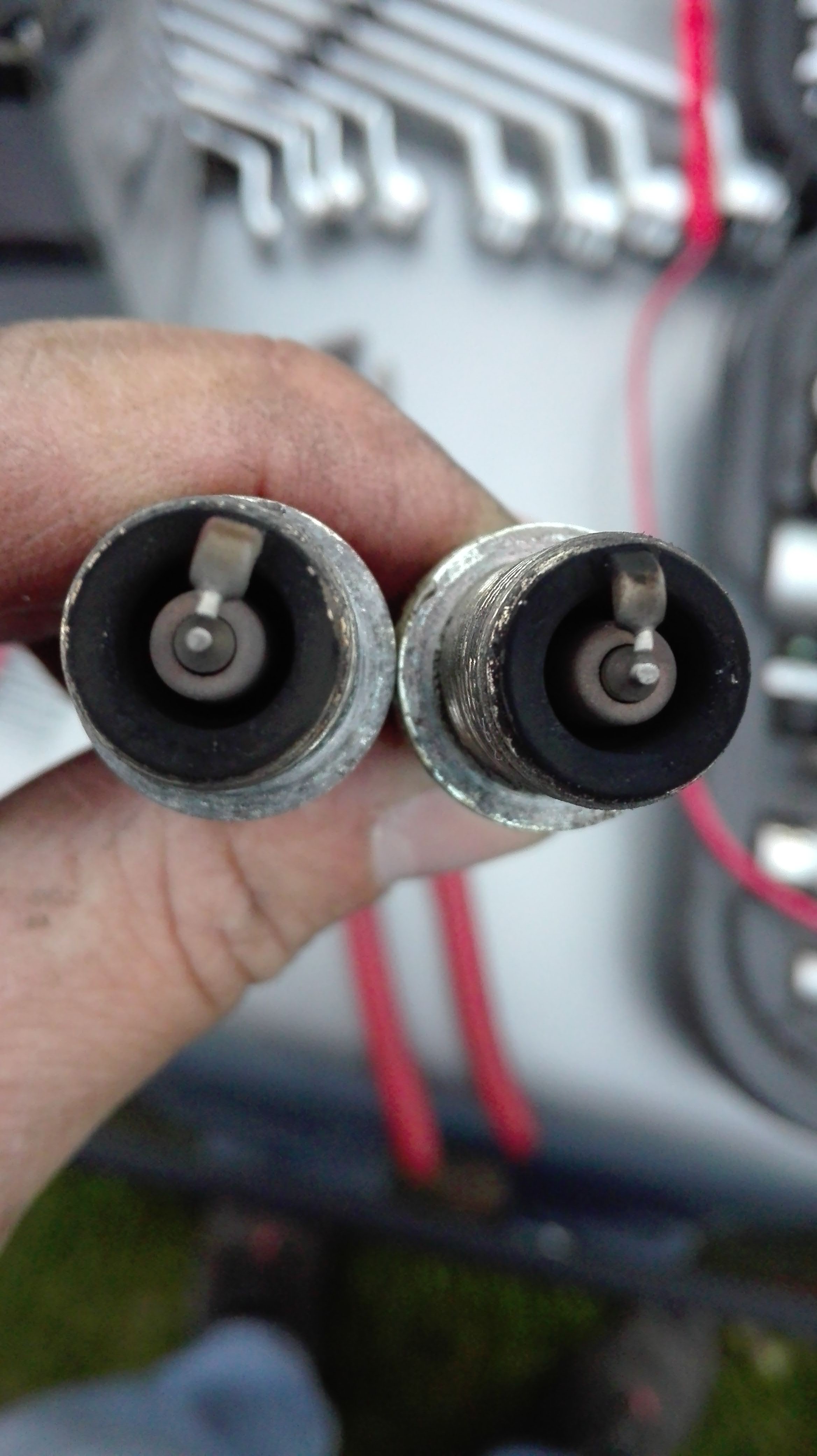

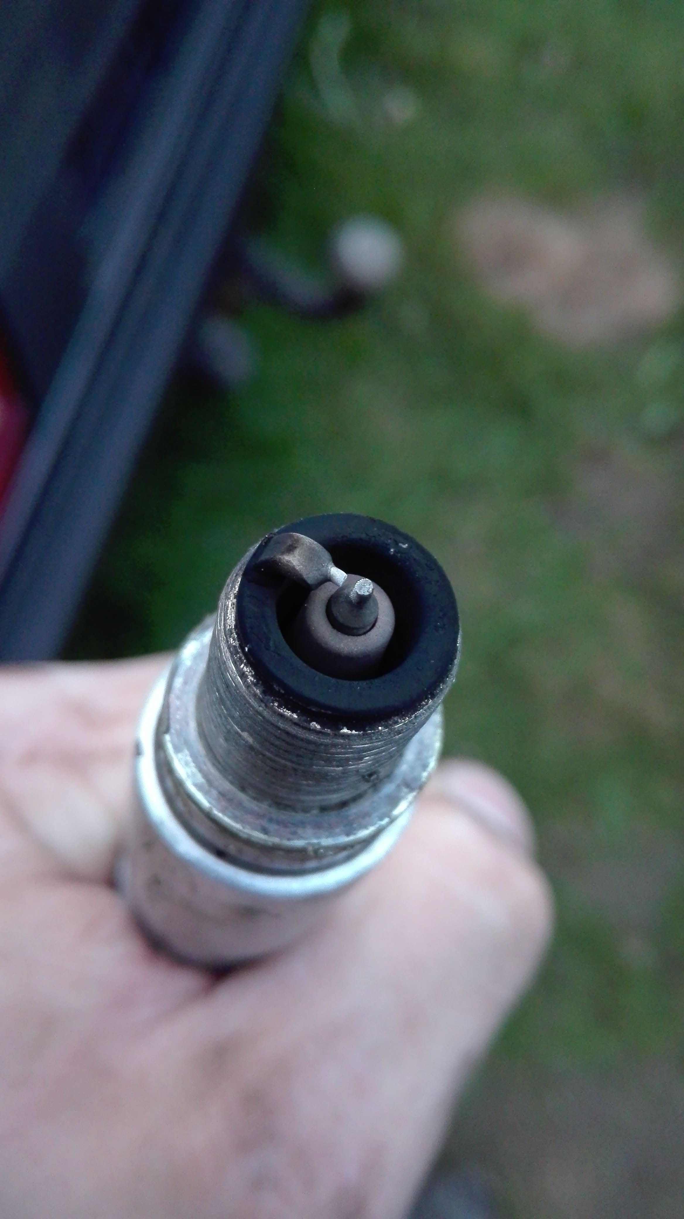

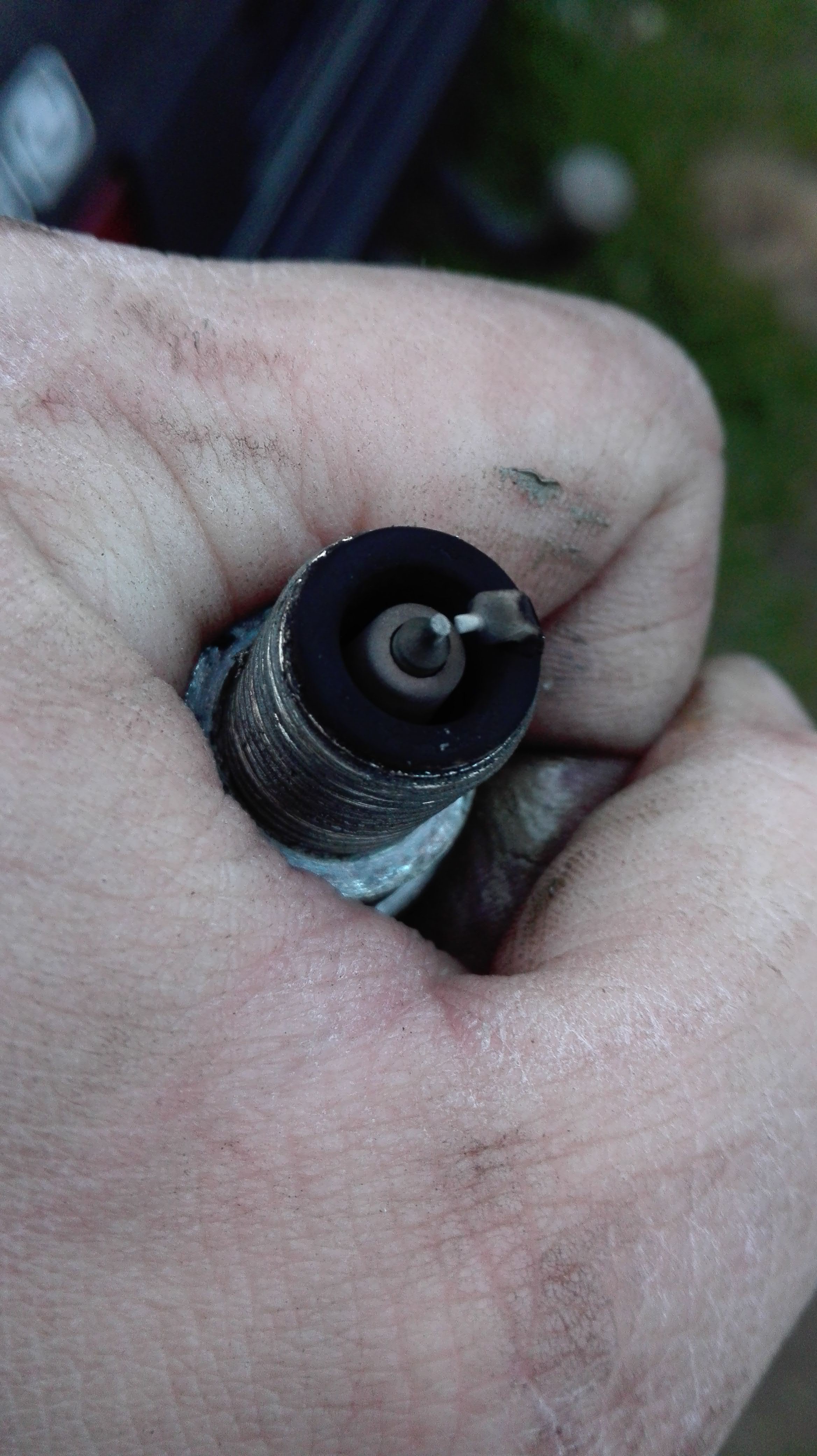

Habe zusätzlich die Zündkerzen von Zyl 1 und Zyl 2 ausgebaut und begutachtet:
Gehören die Kerzen vorne so rund? Hab den Elektrodenabstand nicht gemessen, sollten aber mit Sicherheit mehr als 0,5 mm sein...
Hab erst später meine gekauften Zündkerzen angepasst (Elektrodenabstand) und werde diese morgen/kommende Woche einbauen. Ich glaube noch an Wunder...

Die Kerzen sind am Rand schon ziemlich schwarz. Waren bei meinem MC eigentlich nie so schwarz.
