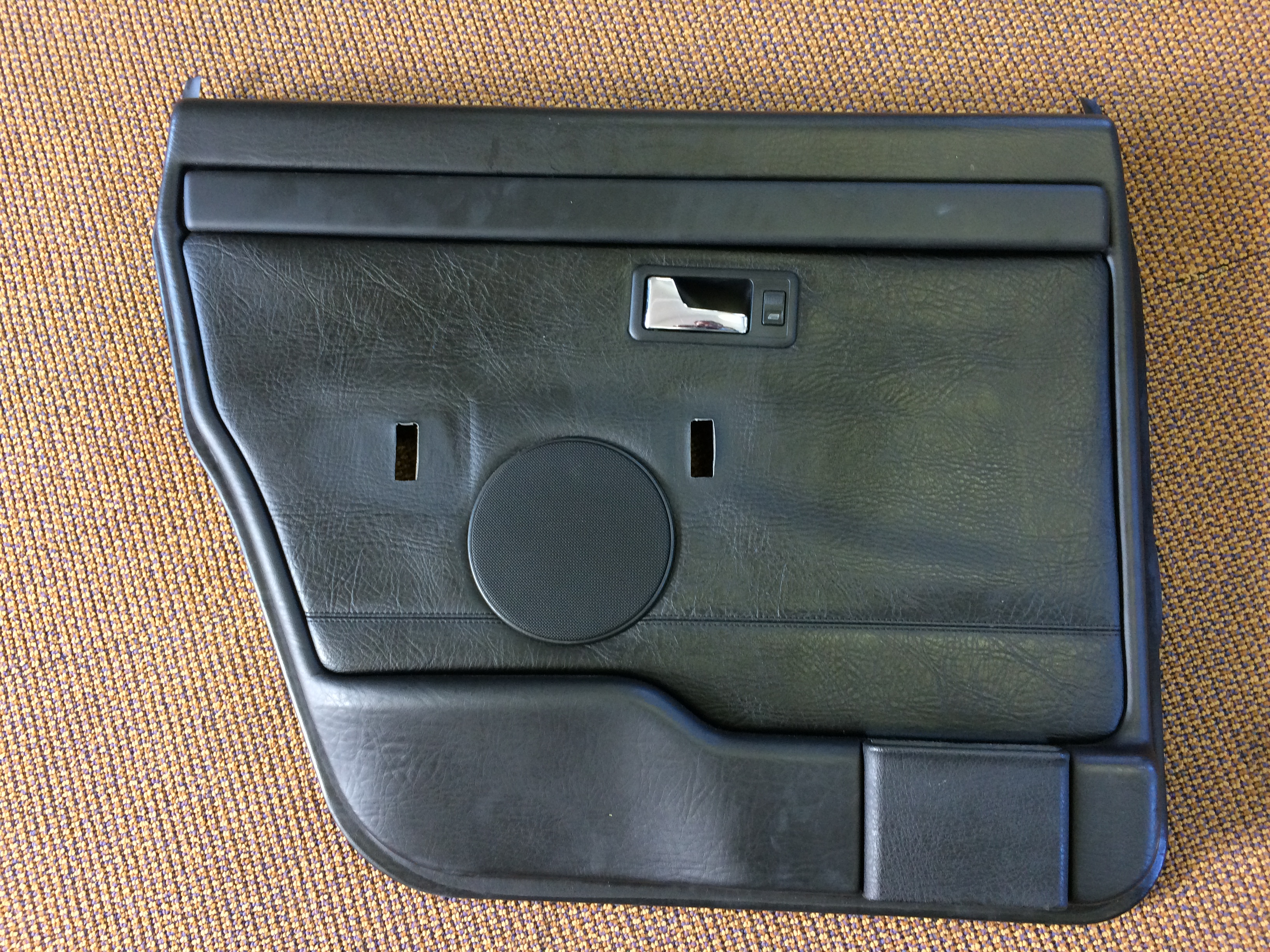

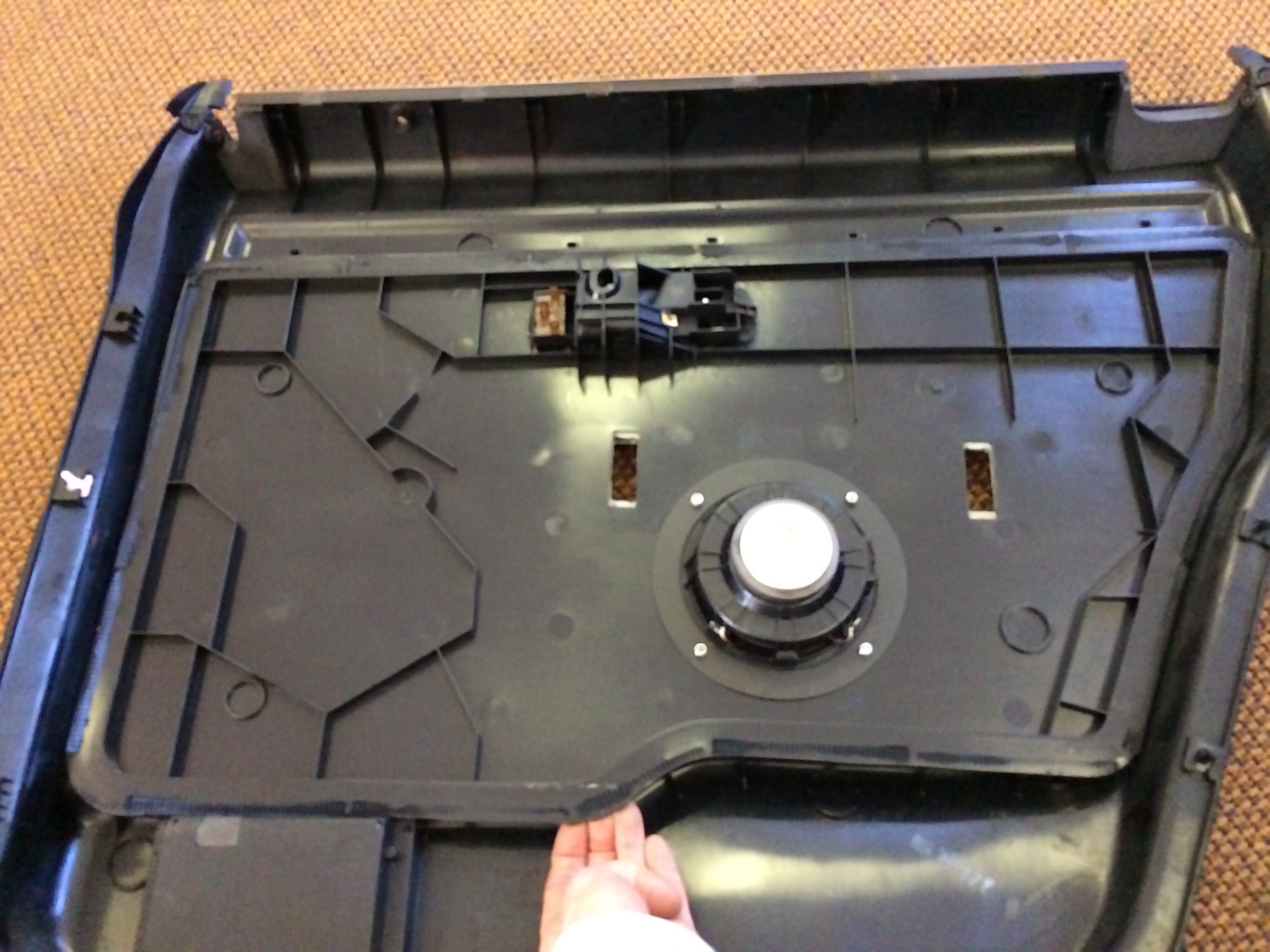

Bei mir löst sich bei der Türpappe hinten links (und nur da) oben langsam das Leder. Ich habe nun auf Ebay Kleinanzeigen einen Anbieter der Türpappen gefunden. Gleiche Nummer: 447 867 305 / 443 867 305.
Nur haben diese Velours-Einlagen und meine eben Glattleder. Lassen sich die Einlagen austauschen?
Es ist noch schwierig zu erkennen, aber es schaut fast so aus als ob diese mit einem heissen Stempel reingedrückt worden sind!? Stimmt das?
Siehe Foto von meinen Türpappen, resp. Einlagen.
Herzlichen Dank.
Gruss Dafi
Türpappen Einlagen

Ja, die haben das leider "heißverklebt", wenn du versuchst das abzuhebeln bricht es dir ringsum auseinander. Am besten hats bei mir mit nem Heißluftfön geklappt.

ich würde eher bei deinen Ledertürpappen das sich ablösende Leder oben wieder ankleben. Der Tausch der Einlage geht nicht so ohne weiteres.
Und zwar entfernst du erst die Chromleiste (nur eingeklipst ), dann erwärmst du mit nem Fön alles, was du wieder ankleben willst und ziehst es schonmal grob in Form. Dann klebst du das mit Sekundenkleber fest und fixierst das ganze mit kleinen Schraubzwingen, und läßt das ne Weile so.
Hält bei mir seit einigen Jahren.

Hmm, schade.
Da hat eben jemand schon ziemlich dran rumgebastelt und geklebt (vor mir). Von dem her wird das vermutlich nicht mehr wirklich schön!
Von dem her muss ich wohl einfach eine Türpappe mit der richtigen Einlage finden... Wobei Schwarz Leder glaubs nicht sooo oft vorkam...

die Türpappen vom V8 passen Plug n Play, hilft dir aber vermutlich nich weiter, da du ja n Avant hast. Ansonsten gab's Leder etwas öfter im 200er.
