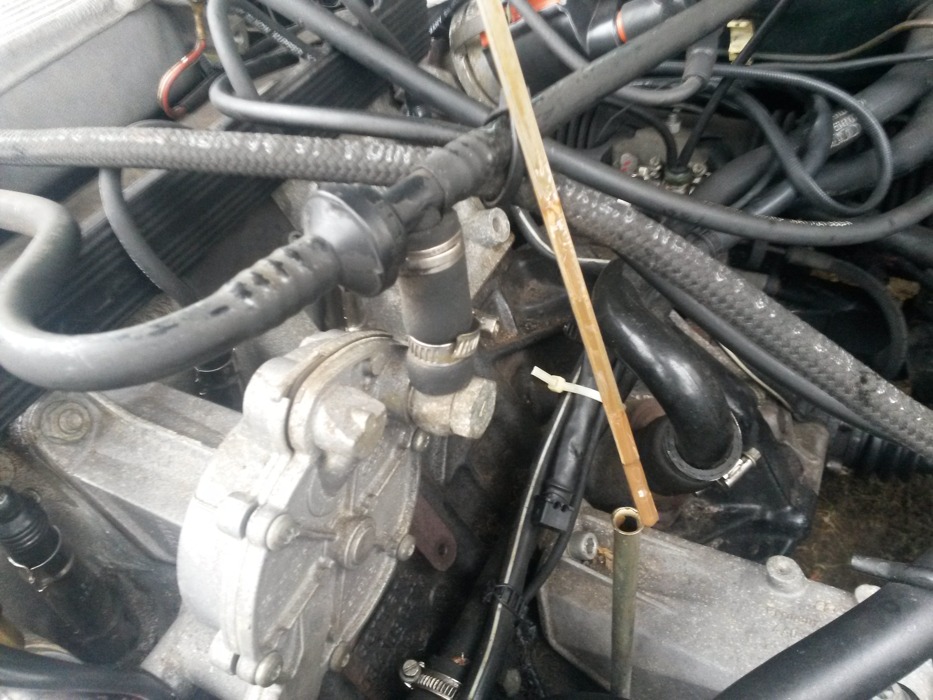

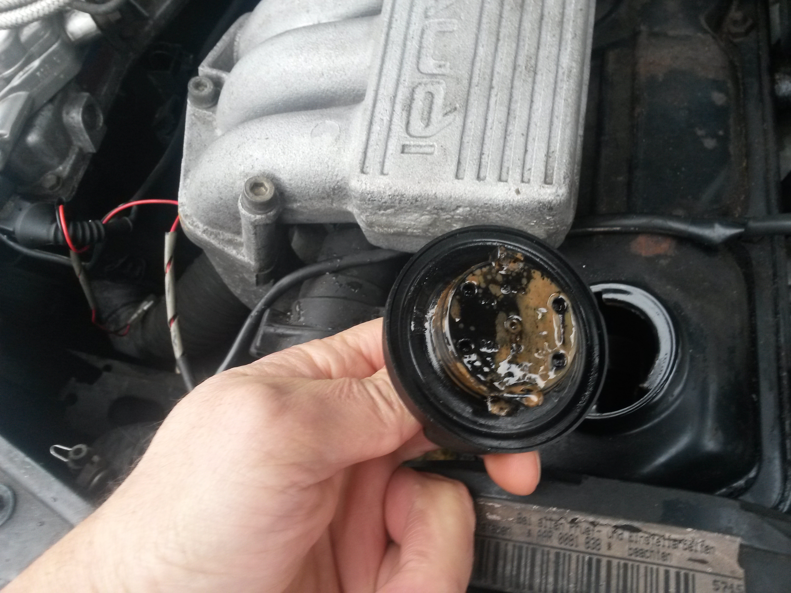

Sieht das Kühlwasser ungefähr so aus, wie auf dem 1. Bild ?
Und das Öl etwa so wie auf den beiden unteren ?
zu 90% hat's die Kopfdichtung "zerlegt"."...hab kaum noch kühlwasser drin gehabt und das was drin war sieht mehr wie brühe aus. obwohl vor ner woche noch voll und sauber. ..."

zu den bilder also das öl sieht im peilstab und bei der sicht in den einfüllstutzen noch sauber aus.

wasserbehälter hatte ich auch ab war wirklich nur brühe kein öl drin... wo ist das wasser hin?
ich denk mal das thermostat hat nicht aufgemacht und der is hochgekocht.
dagegen spricht das die temperaturanzeige im normalbereich war...
auf die ölwanne hab ich verzichtet. dafür guck ich gerad was unterm ventildeckel los ist...

also hatte den ventildeckel und hab paar drehungen gemacht sieht alles normal aus.
hab auch das öl nochmal richtig untersucht und nix gefunden..
morgen bring mir n kumpel n endoscop was passt dann guck ich in den zylinder.. vllt sieht man da was..
naja das geräusch finde ich schon recht deutlich aber kann mich auch täuschen..
das mit dem kopressionstest wäre auch nochmal ne möglichkeit die wir morgen durch gehen.
