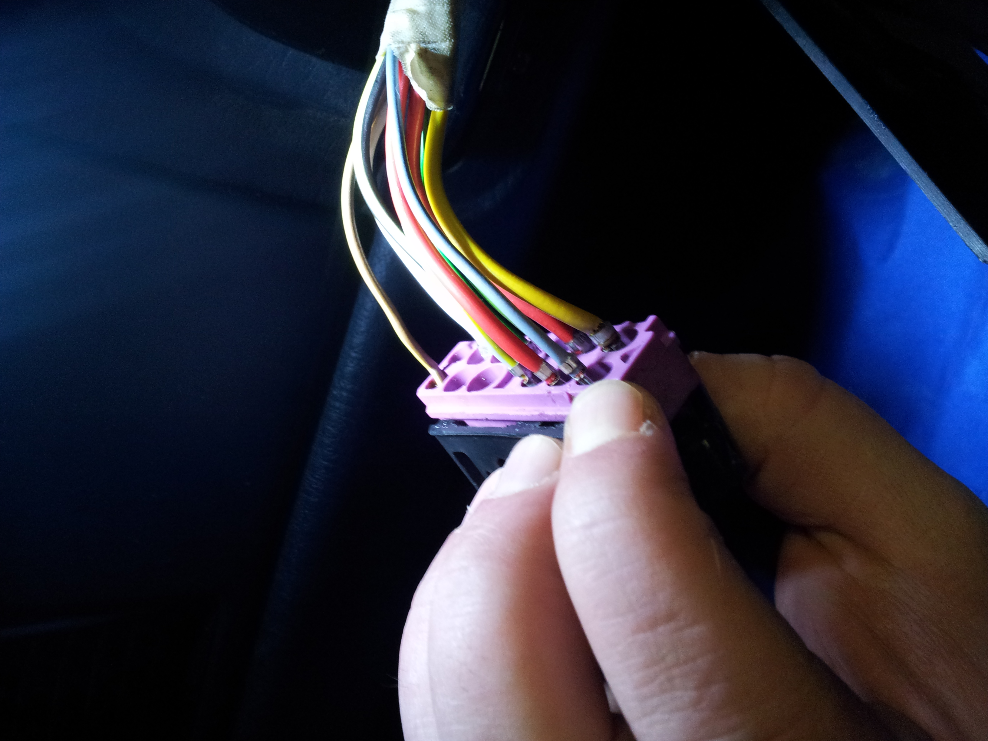

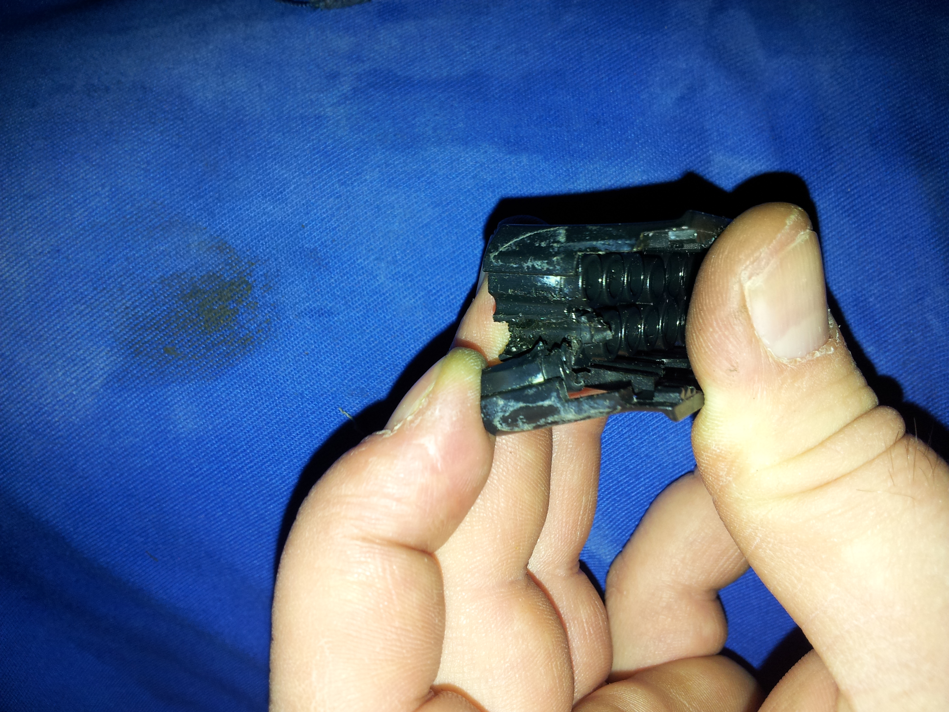

Stecker
Stecker
So habe den Stecker mal ausgebaut.
Memo an mich selbst: Bevor man den die Hupe abzieht, Batterie abklemmen... Sonst werden die Nachbarn wach.... :shock: :shock:
Auf dem Foto sieht man das gelbe Kabel angeschmort ist, sowie auf dem anderen das der Stecker hinüber ist. Muss ich morgen gleich mal in der Werkstatt fragen ob der getauscht wurde. Habe nen neuen Stecker und nen neuen Lenkstockhalter auf Kommission bestellt, falls der alte defekt sein sollte.
Ich habe das defekte Stück kabel abgeknipst und den alten Stecker runtergefieselt. Dann mit ner Messing bürste so gut als möglich sauber gemacht und wieder mit Schmackes auf das Kabel gecrimpt. Sollte also hoffe ich doch wieder funktionieren. Sobald die anderen Teile da sind, werd ich es ausprobieren und gebe dann Rückmeldung. Danke für die Tipps bisher :wink:
Kabel Gelb
Kabel Gelb
