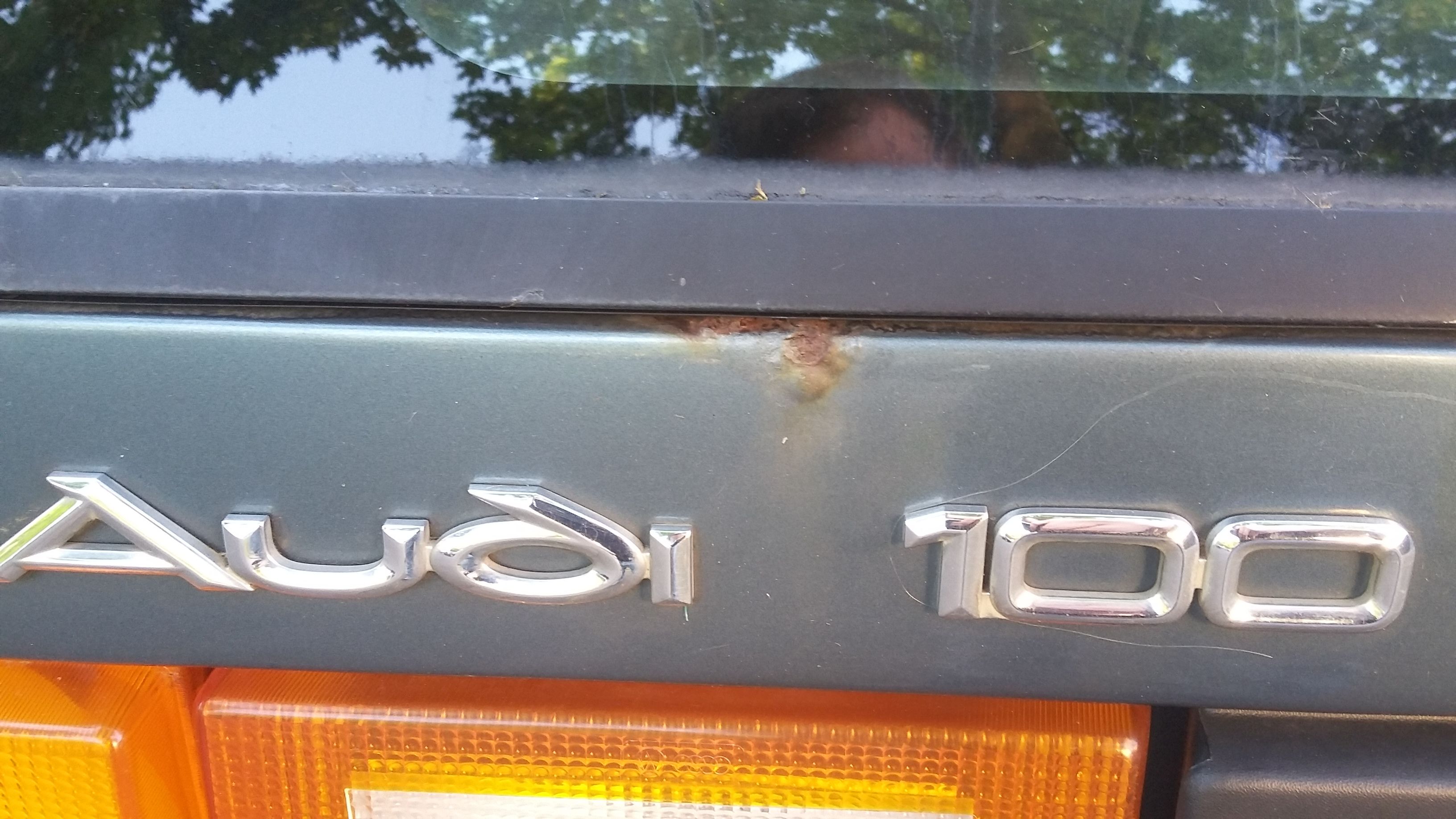

habe den ersten Rost am Wagen, siehe Bild. Wie komme ich am besten da ran? Tipps?

Scheibe rausschneiden Klappe fertig machen Scheibe wieder drauf und sich freuen.
Man konnte es noch ich meine mit Lőtzinn bearbeiten ab muss jeder für sich wissen.
PS eine heckklappe ohne Scheibe habe ich da für kleines Geld
Mfg Edgar
5-ender
Beiträge: 1710
Rost an Heckklappe
Beitrag von 5-ender »
Scheibe rausschneiden macht keinen Spaß!
Du kannst erstmal die Leiste abmachen und gucken wie weit der Rost ist.
Gruß 5-ender

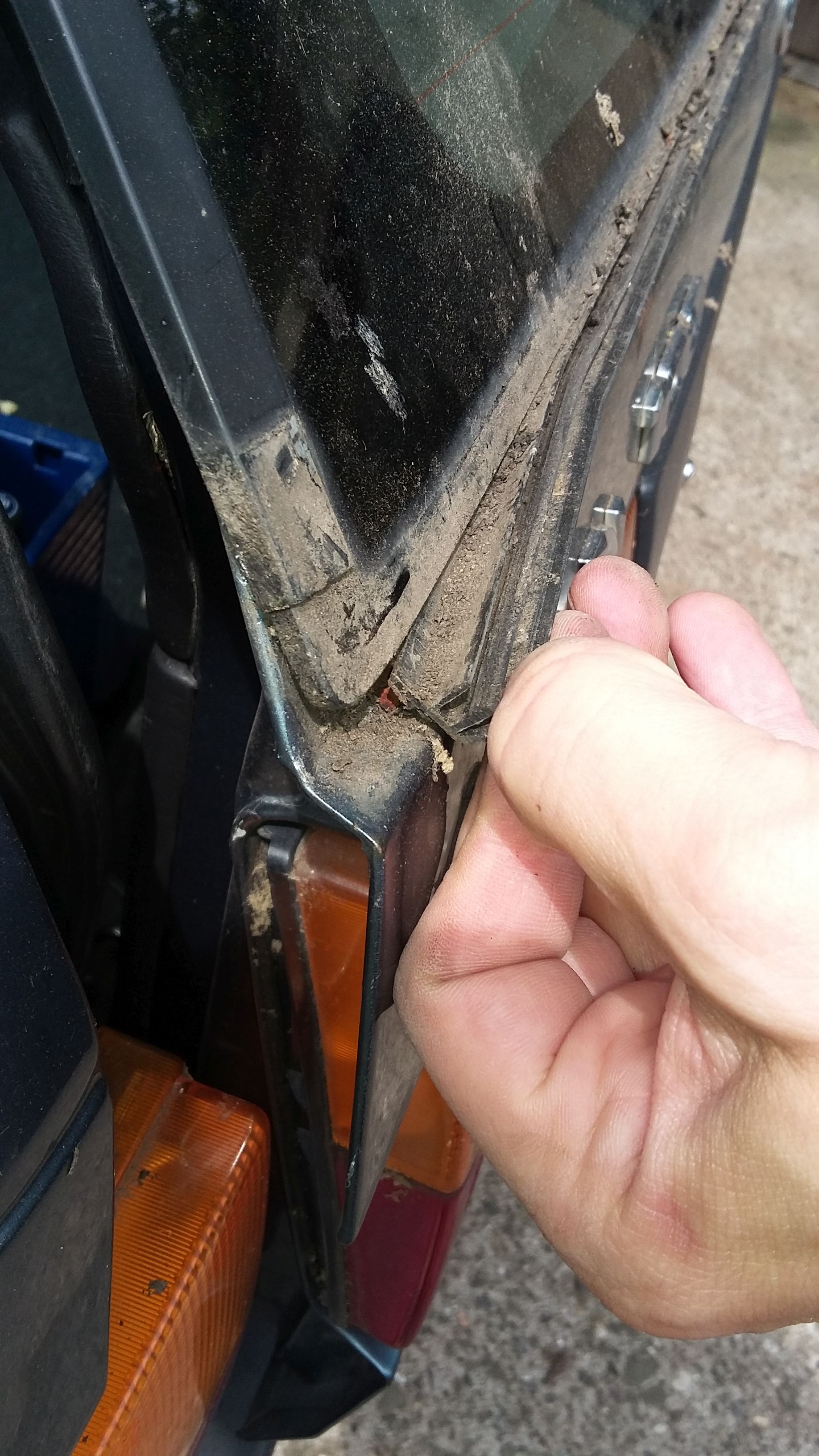

Hallo, Danke schon mal! Ich denke auch dass es erst mal ohne Scheibenausbau gehen muss. Ist die Leiste geklebt? Wie bekomme ich die am besten ab und wieder drauf? Gruß, palosty

An den Seiten sind jeweils Endstücken drauf. Die vorsichtig mit nem Hämmerchen abklopfen wenn du sie nicht abgeschoben bekommst. Die Leiste dann auch rausschieben oder ziehen .

Ah OK Danke! Werd ich am samstag mal machen.

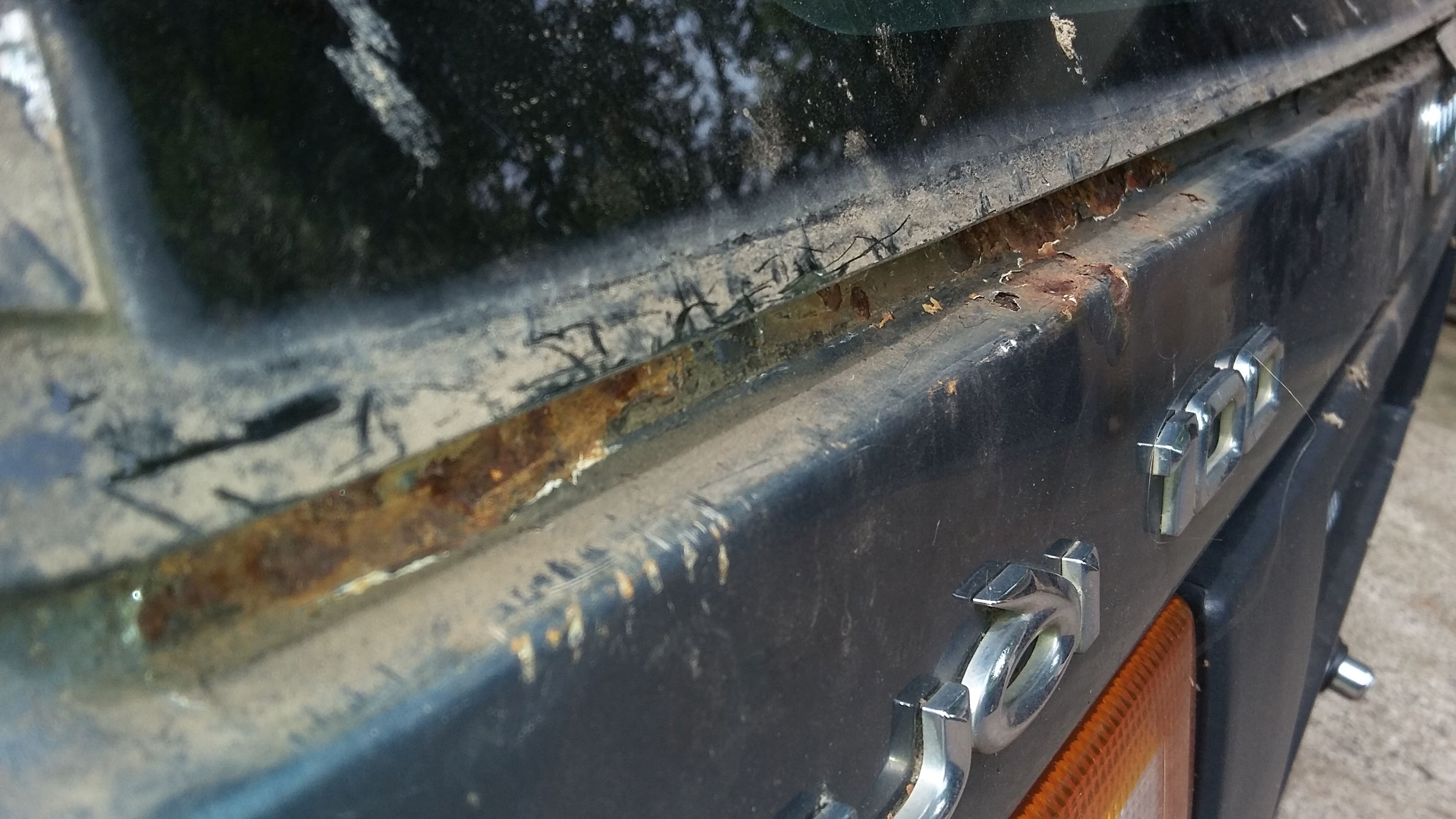

Sodele, hab jetzt mal die Leiste weggemacht und siehe da- es sieht nicht so gut darunter aus. Die Dichtung konnte ich nur noch entfernen, die war nur noch Gebrösel. Ich behandle jetzt mal die Roststellen (Rostumwandler -> Haftgrund -> Lackieren), soweit ich sehen kann, beschränkt sich dieser auf den Bereich bis die Scheibe aufgeklebt ist. Da komme ich so ja grad noch hin.
Aber eine neue Dichtung brauche ich, siehe Foto.
Kennt jemand die Teilenummer?

Die Nr. müsste 445 853 939C sein - EoE seit 2007, aber noch bei Audi-Tradition:

Aah suuper, vielen Dank! hatte die gefunden aber war mir nicht sicher weil das Teil zwar hier erscheint http://partscatalog.info/volkswagen/?i= ... _id=232499 aber das ist der 200er, beim 100er erscheint das Teil nicht..
Bestell die jetzt mal und baue ein, werd dann Fotos vom Endergebnis posten.
