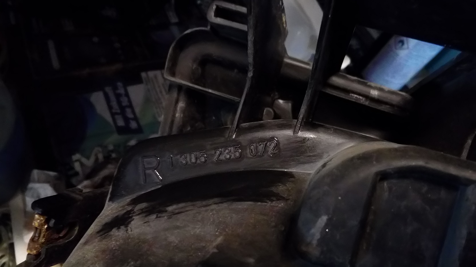

Wie es der dumme und total blöde Zufall es will, habe ich insgesamt 4 linke Scheinwerfer mit super erhaltenen Reflektoren, aber nur 2 rechte mit angelaufenen Reflektoren :? :x :x :x
Da von Aussen geschaut die Reflektoren scheinbar gleich geformt sind, habe ich im Teileprogramm geschaut >> links und rechts haben unterschiedliche
Teilenr.
Jetzt stellt sich mir die Frage, sind es nur die eingeclipsten Kunststoffhalter, oder doch auch der Reflektor der anders geformt ist?
Kann mich jemand aufklären?
Echt? Also in meinem Teileprogramm steht:
443941151A - Reflektor f. Rechtsverkehr - Stückzahl: 2
Ah, ich hab auch bei BOSCH geguckt. ;)
Die reflektoren sind identisch. Kannste umbauen.

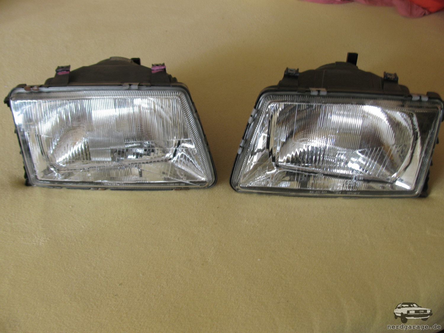

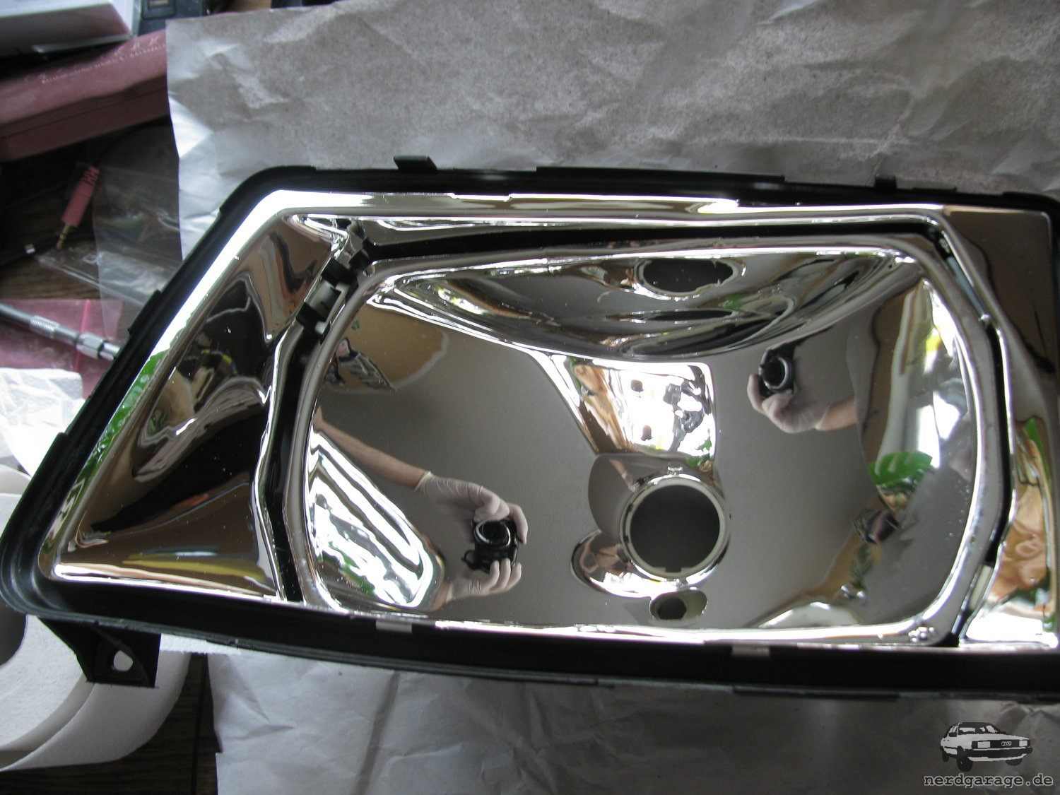

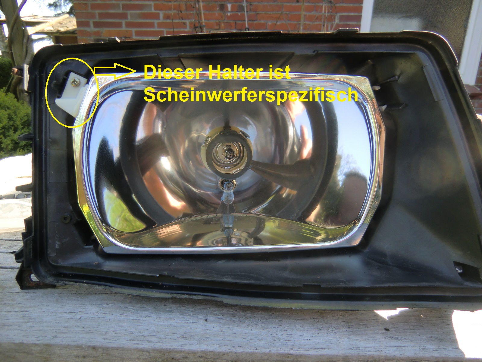

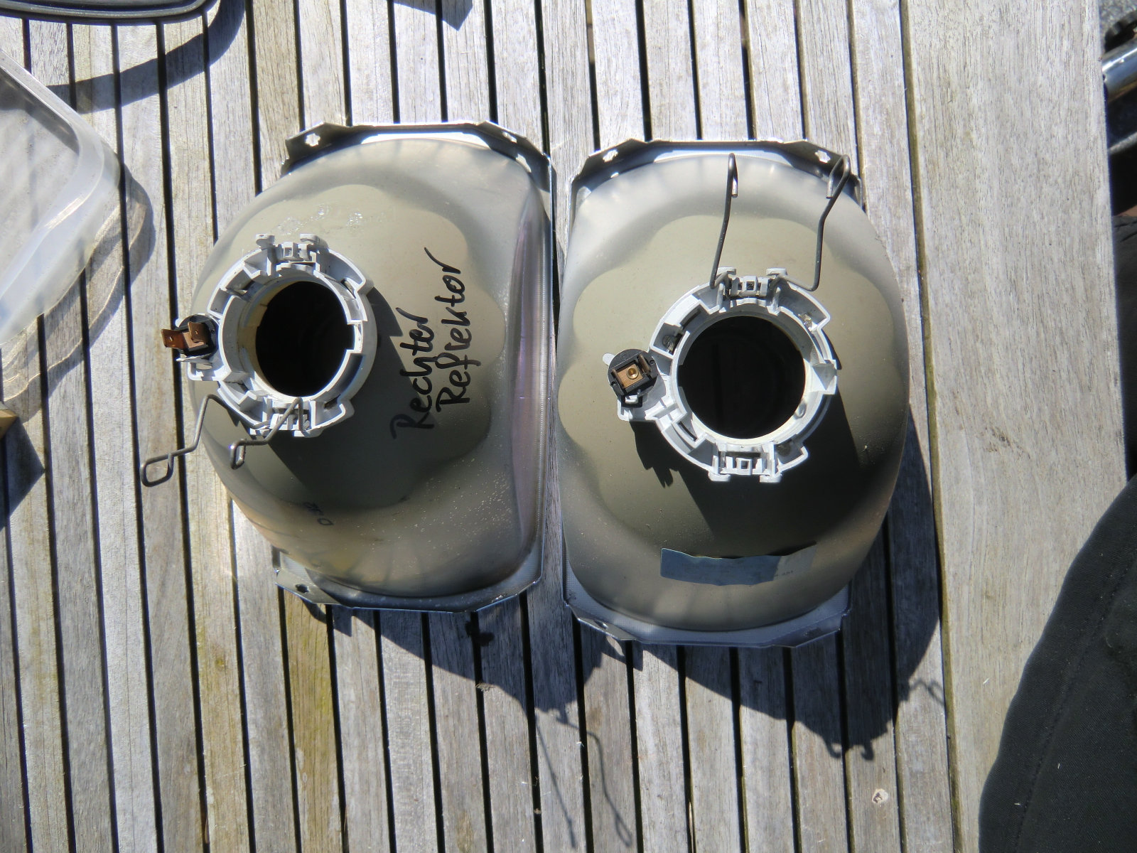

Ich kann jetzt folgendes Berichten:
Der reine Reflektor inkl. dem Kunstoffring für H4- und Standlichtleuchte sind 100% identisch
(Das mit dem Kunststoffring habe ich natürlich erst festgestellt, nach dem ich die Ringe vom linken und rechten Reflektor demontiert hatte > ich hätte nur die Klammer für die H4-Birne umstecken brauchen :evil: ).
Habe nur den defekten Reflektor beschriftet, der unbeschriftete kommt aus dem linken Scheinwerfer ;-)
Auch die Halter des Reflektors, in die die Verstellschrauben gehen sind identisch, müssen nur umgesteckt werden.
Einzig der geschraubte Halter oben rechts, bzw. oben links (je nach Scheinwerfer) ist Seitenspezifisch und muss vom Empfängerscheinwerfer übernommen werden :wink:

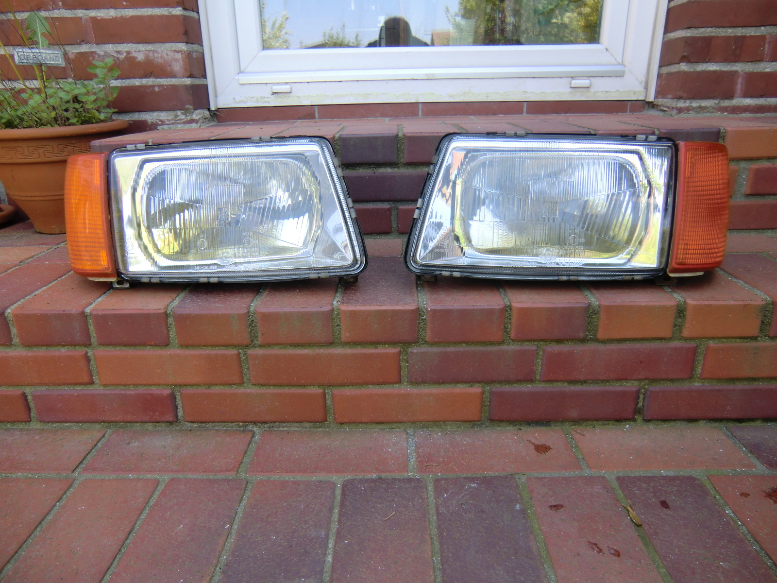

Das Ergebnis sind jetzt 1 linker und 1 rechter Scheinwerfer in naher "Neuwagenoptik" (Streuscheiben sind Neuteile von Audi Tradition)

Das glas ist klar, das sind die Reflektoren und die Zierrahmen die da Trübe sind.
Wenn man die dinger Neu verspiegeln lässt und nicht "gute gebrauchte" nimmt auf denen sich die Weichmacher aus 30 jahrne niedergeschlagen haben dann sieht das so aus:

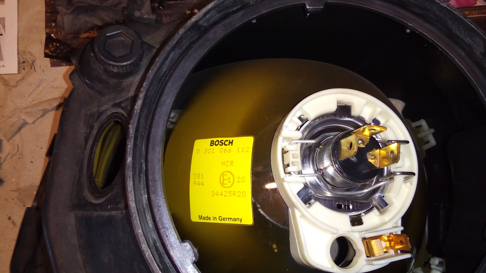

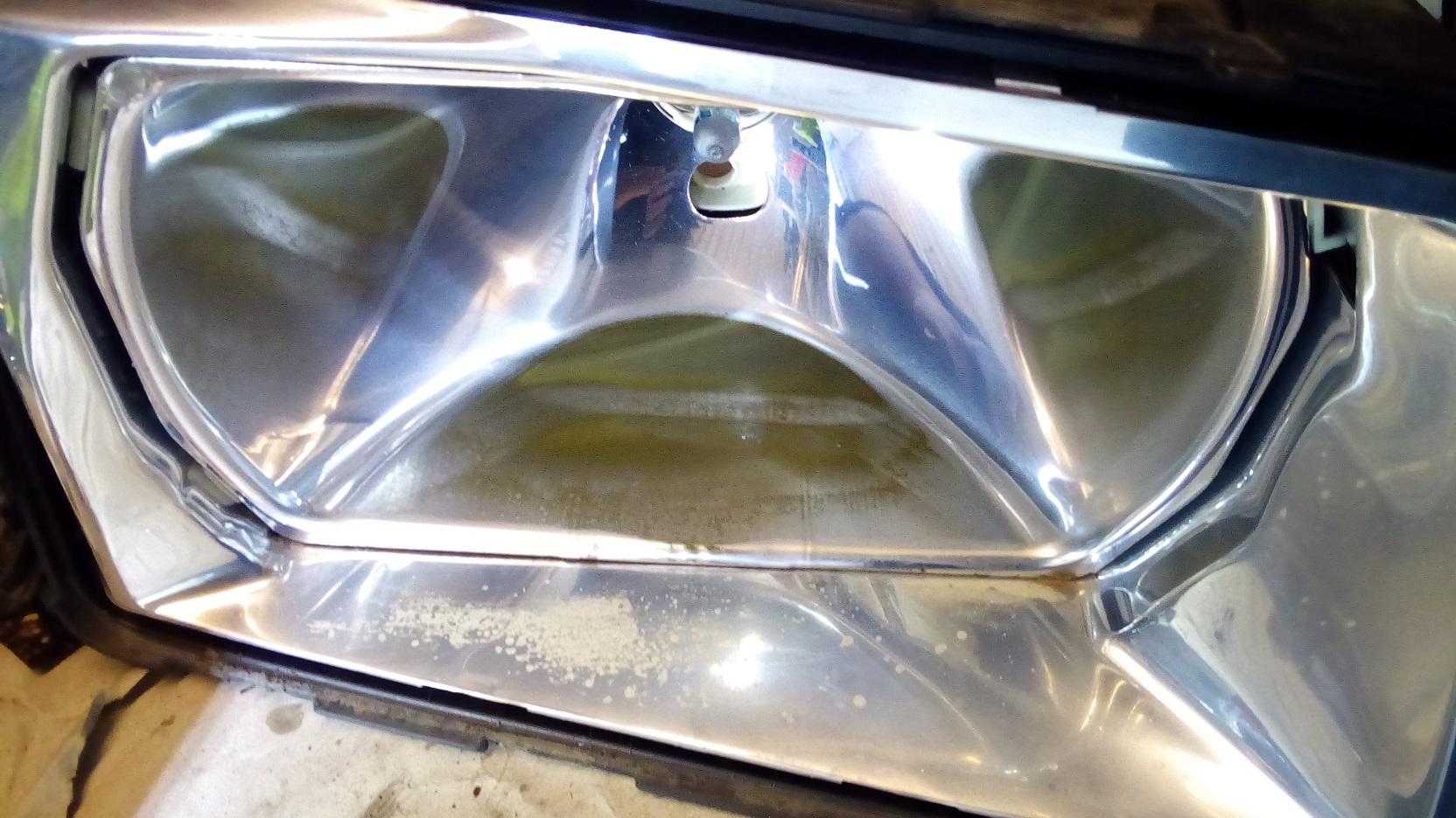

Ich habe beim rechten vorderen Scheinwerfer auch das Problem mit den blinden Reflektoren, allerdings nur auf der Unterseite, da ist wohl Wasser reingelaufen?
Reflektor
Reflektor
Dann bräuchte ich auch diese Gummidichting neu?
Gibt es für die originalen Bosch Scheinis noch Teile zum nachbestellen und lohnt sich das überhaupt? Hätte da zufällig jemand ein paar Daten für mich?
Wenn ich mit der Nr. auf dem Reflektor (301 066 112) suche, krieg ich nur Angebote zu komplett-Scheinwerfer aus dem Zubehör. Mit der Nummer auf dem Gehäuse (305 235 072) findet sich irgendwie auch nix.

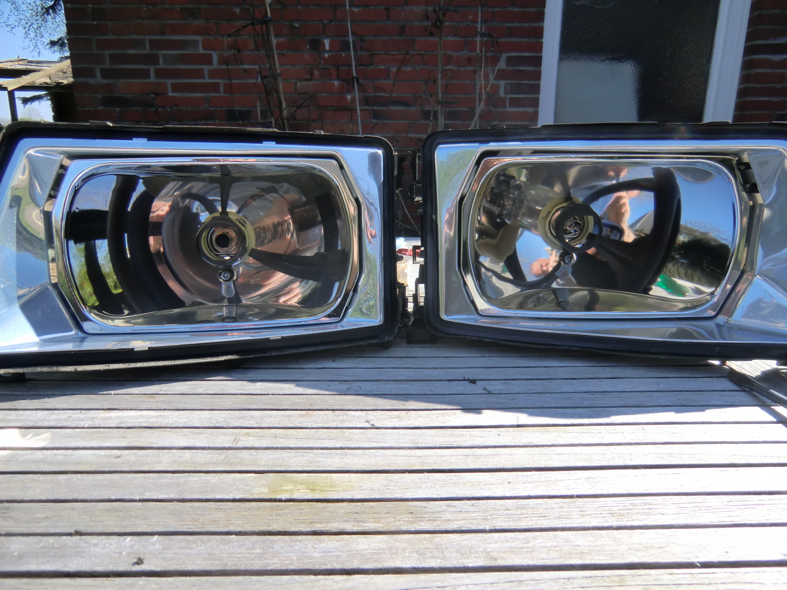

Ich hab mir jetzt mal den Billig-Scheinwerfer von TYC bestellt, das ist ein 1:1 Nachbau des originalen.
https://www.daparto.de/Teilenummernsuch ... ypeId=2749
Ich habe von dem Ding nur den Reflektor übernommen, Gehäuse, Glas, Lampensockel und sämtliche Halter hab ich vom originalen Scheinwerfer behalten. Der Reflektor is auch scheinbar nicht aus Plastik, fühlt und hört sich beim Draufklopfen an wie der originale. Allerdings ist die Beschichtung nicht so makellos wie beim Bosch-Teil, beim TYC sieht man ganz leichte Nasen und Unebenheiten.
Die originale Dichtung hab ich einen Tag lang in Weichspüler eingelegt, damit hatte ich damals die verschrumpelte Schiebedachdichtung auch wieder dicht bekommen.
Leider habe ich Depp vergessen vor dem Zerlegen die Stellung der Einstellschrauben zu markieren, jetzt ist der Scheini natürlich komplett verstellt. Da muss ich dann im April wohl zum Einstellen fahren. :(

Also zum Ergebnis kann ich momentan nur sagen, die alten Halterungen ließen sich problemlos an dem TYC-Reflektor befestigen und der Reflektor passte dann auch einwandfrei ins alte Gehäuse. Ansonsten hab ich keine Teile von dem Ding verwendet. Würd ich auch nicht wollen, weil das alles eher billig wirkt.
Auch kann ich dir zu den anderen Herstellern nix sagen. Was mir allerdings aufgefallen ist, das TYC Logo war nur auf dem Karton aber nicht auf dem Scheinwerfer ansich aufgedruckt. Da wird halt irgendwo in China produziert und dann in Europa umverpackt, zumindest würde mich das nicht überraschen.
Wie es dann im Alltagsbetrieb aussieht, kann ich dir erst ab April sagen. Die Haltbarkeit werd ich wohl erst in ein paar Monaten beurteilen können.

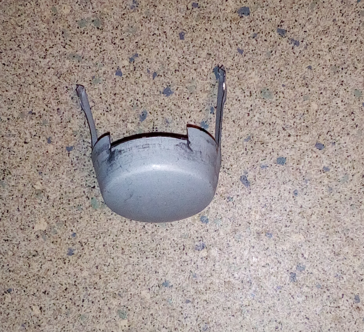

Eines würde mich aber noch interessieren, bei dem Zubehörscheinwerfer war innen am Reflektor so eine Abdeckung überhalb der Lampenfassung. (siehe Bild).
Bei meinen originalen (Rechts sowie Links) ist dieses Teil nicht verbaut. Was hat es damit auf sich?
Audi 100 Typ44 2,3E
Beiträge: 1255
Re: Frage an die Frankensteins hier: Hauptscheinwerfer
Hallo Waidler,
zu der Abdeckung kann ich leider nichts sagen. Wie sieht es mit dem Licht aus - bist Du zufrieden?
