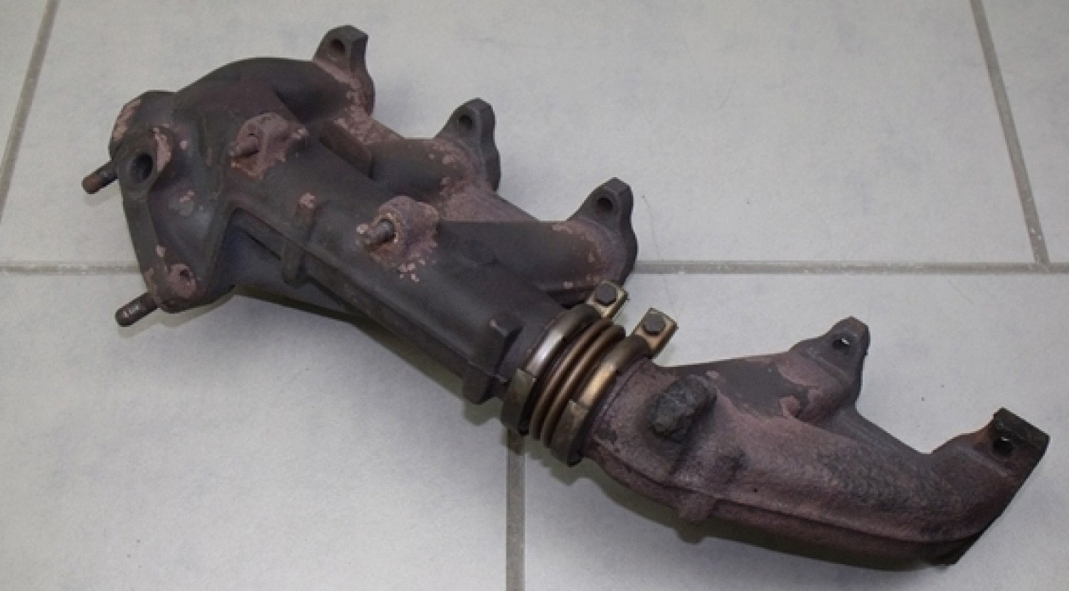

andreas-typ44 hat geschrieben:Mein Audi Bj.: '90, hat einen Krümmer, der für einen Zyl. ein kurzes Flexrohr zum Block hat.
Kannst du mal ein Bild machen? Ich kenne nur das Wellrohr, daß die zwei Hälften des Krümmers zwischen Zylinder 2 und 3 verbindet.
Ein Flexrohr zum Block kenne ich nicht und habe ich auch noch nie gesehen, weder für einen, noch für mehrere Zylinder.

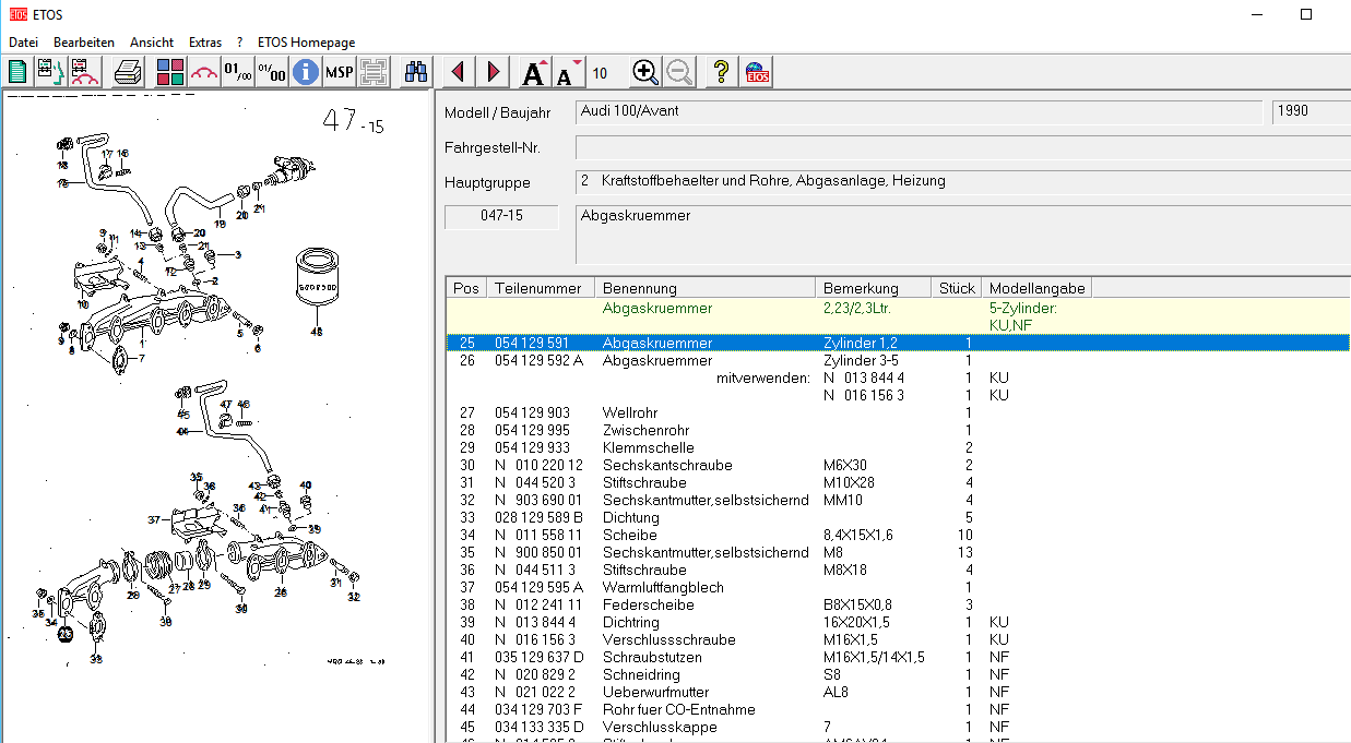

Re: 5 Zyl. Krümmer NF, 98 KW
Dein Audi-Dealer sollte vielleicht noch mal zu einem AKTE (*Produktname ersetzt*)/Etos-Schulungsprogramm.
Eigentlich ist das ganz simpel:
Fahrzeugauswahl Audi 100 Bj.´90 auswählen dann in der
Hauptgruppenauswahl: Kraftstoffbehälter und Rohre, Abgasanlage, Heizung anklicken und es öffnet sich die
Untergruppe. Hier wählt man dann Abgaskrümmer 2.0 - 2.3 5-Zylinder, es öffnet sich dann die Unterüberschriftenübersicht, hier
entscheidet man sich zwischen 2.0 RT und 2.3 KU/NF.
Entscheidet man sich für den NF, öffnet sich diese Tafel:
.....ich denke Du bist da bei einem "Berater" gelandet, der einfach keinen Bock hatte. :wink: :wink: :wink:

Für mich mal zur Info, warum gibt es einen geteilten?
Hacki
Beiträge: 1507
Wohnort: Marburg
Beitrag von Hacki »
Die einteiligen 5 zyl. Krümmer sind dafür bekannt irgendwann rissig zu werden, vermutlich weil das aluminium des Zylinderkopfs und das Gusseisen des krümmers unterschiedliche temperaturausdehnungskoeffiziente haben.
Macht man den Krümmer 2-teilig und verbindet ihn durch ein wellrohr nimmt man die Spannung raus. (Zwar nicht komplett, aber wohl genug dass die beiden einzelteile nicht mehr einreissen)
Prima, oder? :wink:
