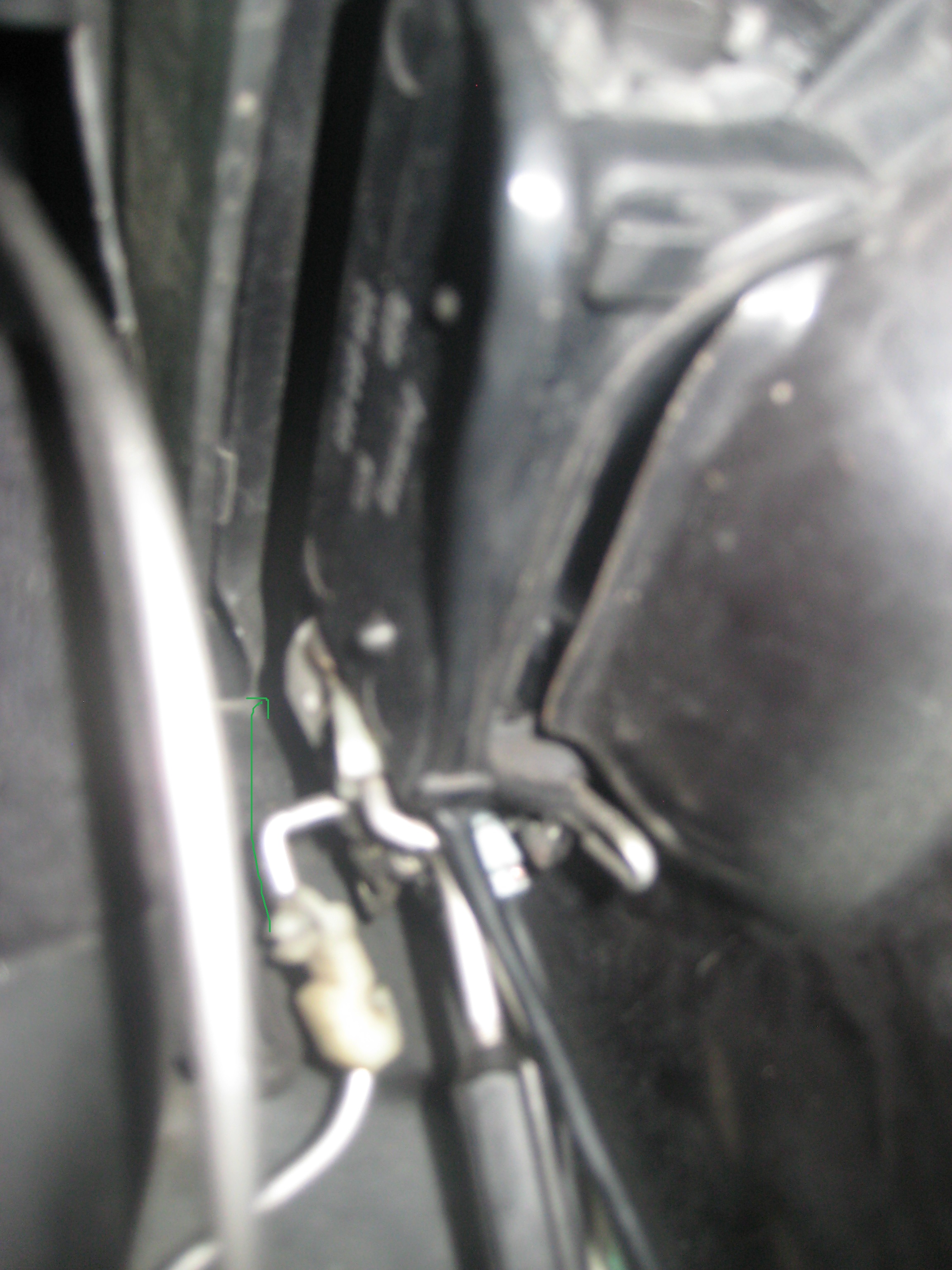

da ich heute echt stundenlang mit dem Türschloss gekämpft habe mal eine kurze Erklärung wie es dann endlich geklappt hatte.
Also... das Problem war, dass sich der Schlüssel ohne Widerstand im Schloss gedreht hat. Als es beim Aufschließen kaputtging habe ich direkt gemerkt, dass ein Teil in der Nähe des Schlosses innen abgebrochen war. Da genau das Teil wohl öfter abbricht, das hier kommt jedenfalls in Frage und solltet ihr euch schon mal besorgen: 443839821A
http://images.google.de/imgres?imgurl=h ... sQrQMIHjAA
Es reicht wenn man die Innenverkleidung abmacht und das Dämmzeugs nach oben hebt und irgendwo festklebt. Dann kommt die Schwierigkeit. Da in der Ecke ist kaum Platz. Macht erst das alte kaputte Teil ab. Beim neuen Teil zuerst den Nippel in die Halterung am Schloss einrasten. Dazu das Teil zwischen Zeige- und Mittelfinger der linken Hand nehmen und dann so oft versuchen bis es nicht mehr runterfällt ;) Ich hab es mit rechts nicht hinbekommen, auch nicht mit flacher Zange, da is zu wenig Platz. Wenn das Teil eingerastet ist kann man die Metallstange in das Loch einführen und dann den Clip an der Stange festmachen, dazu muss der Clip etwas gebogen werden. Erst auf die Stange clipsen und dann ins Loch geht nicht, hab ich auch erst versucht (siehe Bild, ob der grüne Pfeil jetzt wirklich auf die richtige Stelle zeigt kann ich nicht sagen, aber wo es rein muss sollte ja klar sein). Viel Spass! :)
