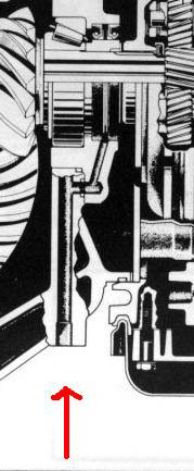

Das ATF kann nicht in den Achsantrieb wandern.
Wenn du dir den Aufbau von dem Getriebe ansiehst kann du erkennen, dass auf der Automatikseite und dem Achsantrieb jeweils ein Simmering sitzt. zwischen den beiden Simmeringen ist eine Soll-Leckbohrung die nach unten führt. Das Öl was durch einen der beiden Simmeringe austritt wird immer durch den Leckkanal nach unten geführt.
[EDIT ENDE]

erst mal zum Vorschreiber. Diese Bohrung ist nicht bei allen AG3 vorhanden.-Hatte ich aber, glaube ich, schon geschrieben.-
Somit kündigen sich undichte Simmerringe nicht immer mit einer Öllache an. -Ich hatte schon einige AG mit Ölgemenge.-
Wenn das Dif. somit trocken gekaufen ist, bleibt Dir wirklich nur der Versuch gebrauchte Dif.s zu finden. Allerdings rate ich dringen davon ab die einfach so einzubauen. Ich habe da zwei mal gemacht und beide male sollten die Getriebe super gelaufen sein. Seltsam, bei mir dann leider nicht.
Somit immer beim Getriebemenschen prüfen lassen. Bei meinem Getriebemenschen habe ich bei der "mach eins aus drei"-Aktion 650 € komplett (ohne die Gebrauchtgetriebe) bezahlt. Da war dann der Ein- und Ausbau dabei.
Ach ja, Deine Frage, wie lange das noch gut geht.
Ich befürchte, das Dif. hat es bereits hinter sich. Ohne Schmierung kann da keine Reibungswärme abgebaut werden. Das schmirgelt die Zähne ab. Du kannst natürlich Öl nachkippen und beten. Aber helfen wird das nicht. Meist sind die Zahnflanken dann schon heiß gelaufen und können dann als nechsten Schritt nur noch abgeschert werden (Festigkeitsverlust durch Materialabtrag und Gefügeänderung). Dann kann im schlimmsten Fall das Dif. blockierne. Im günstigsten Fall scheren drei nacheinanderliegende Zähne ab und es passiert nichts mehr.
Wo warst Du nochmal? In Düsseldorf und in Norddeutschland kenne ich Instandsetzer.
