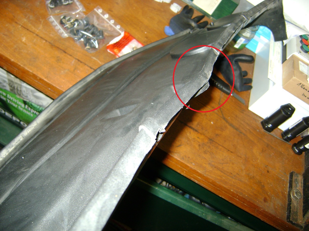

ich habe mal zwei Fotos gemacht. Wollte aber meine Originalabdeckung nicht nochmal ausbauen, weil die dabei jedesmal noch mehr zerbröselt.
Hier sieht man z.B., dass der "Bogen" an der Stelle absolut nicht passt (Nachbauabdeckung liegt auf der eingebauten Originalabdeckung):
Die "Gesamtwölbung" ist auch viel zu stark, und lässt sich, da das Material erheblich (!) dicker und steifer ist, auch nicht anpassen:
Insgesamt passt es einfach nirgends wirklich. Versucht man es an einer Stelle einzufügen, passt es sonst nirgendwo mehr. Da das Material, wie gesagt, sehr fest und dick ist, kann man da auch nichts wirklich biegen oder so.

Liegts nicht daran dass die Wölbung zu stark ist?
Sollte sich aber mit Wärme etwas beheben lassen?
Kanns nur noch nicht so richtig glauben, dass es ned passt...

Kann ich nicht sagen. Prinzipiell wärs schon denkbar, dass das Hauptproblem in der Wölbung besteht. Vielleicht bekommst du es ja recht einfach angepasst, für mich sah das nicht wirklich machbar aus.
