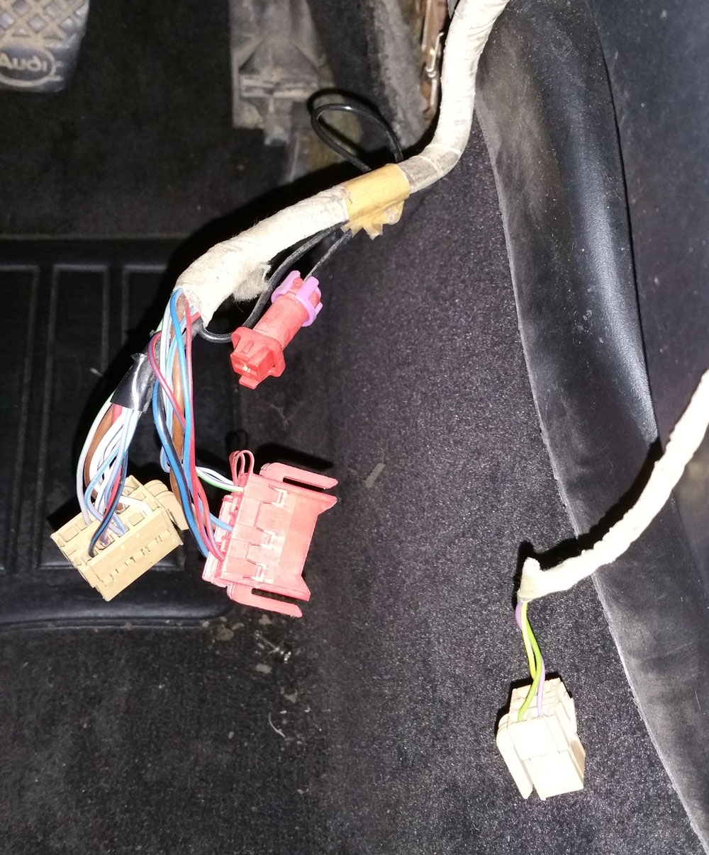

Hallo Gemeinde.
Beim Zusammenbau des Innenraums bin ich auf einige Stecker gestoßen, die ich nicht auf Anhieb zuordnen kann.
Sind alle hinter dem Armaturenbrett. Wem fällt dazu was ein?
Danke schonmal.

Der rote Stecker ist für den wahrscheinlich nicht vorhandenen Airbag.
Die Anderen sehen mir nach Lüftungs-/Klimaanlage aus.
Da musst du halt mal in den Stromlaufplan schauen
Cristofer

ist der Schalttafelkabelbaum, klar. Abgebildete Stecker sind...
T10b braun (u.A. zB. NSL)
T6 rot
T1n rot (Spannungsversorgung Airbag)
T5f braun (AutoCheck Radio)
T6 rot

Hallo nochmal.
Danke für eure Tips. Die abgebildeten Stecker hab ich alle zuordnen können.
...manchmal ist man einfach blind...
Nun hab ich aber noch einen Kandidaten. Der hängt im Fahretfußraum bei der Pedalerie. Der Wagen hat keinen Tempomat. Der Stecker für Bremslicht ist es nicht.

Sieht aus wie die Stecker für die Beleuchtung im Fußraum....
- Beiträge: 7176
Re: Kabelzuordnung Armaturenbrett
Hmmm, kick down Schalter?
- Typ44
- Beiträge: 5361
- Fuhrpark: AUDI:
Im Schalterkpt.-Como hat geschrieben:Hmmm, kick down Schalter?
Ich würde auch auf Fußraumleucht tippen.
- Beiträge: 7176
Natürlich für die Kompressorabschaltung.
Cheffe will alles an Leistung? Also kick down Schaltung (Kompressor und Lüftung aus) für etwa 15 Sek.

Fußraumbeleuchtung im 44er? Hab ich noch nie gesehen. Hat jemand Bilder?

Klaus hat Recht! Das is der Anschluß für den KickDown-Schalter für die Klima um die volle Leistung des Motors an die Räder zu geben ohne den Kompressor.
Für die Fußraumbeleuchtung gibt es sogar Markierungen für die Lampen in der Verkleidung

Quasi für mich dann nicht wichtig! Danke nochmal!
