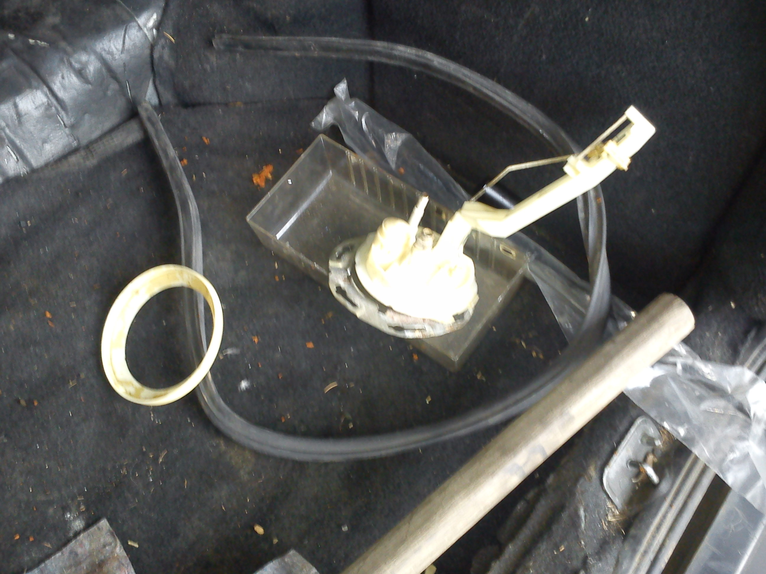

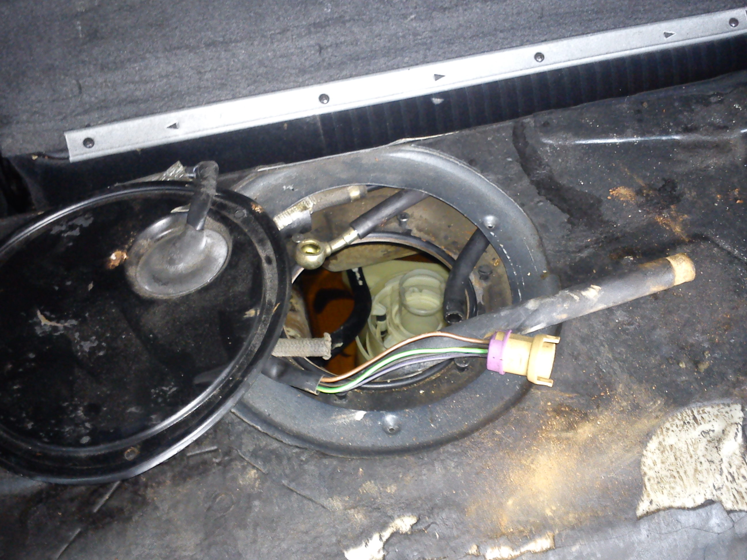

bei meinem 1988 Avant 2,3 l
hat mein Vorbesitzer die Benzinpumpe ausgebaut und die Anschlüsse "entsorgt"
Der Tankgeber ist noch vorhanden - allerdings auch dort alle Anschlüsse abgezogen.
Kabel von Benzinpumpe ist auch futsch...
Ein Bild o.ä, wäre nett damit ich sehen kann wie die Benzinpumpe original sitzt und welche Anschlüsse wo hingehen und welche Teile ich brauche....

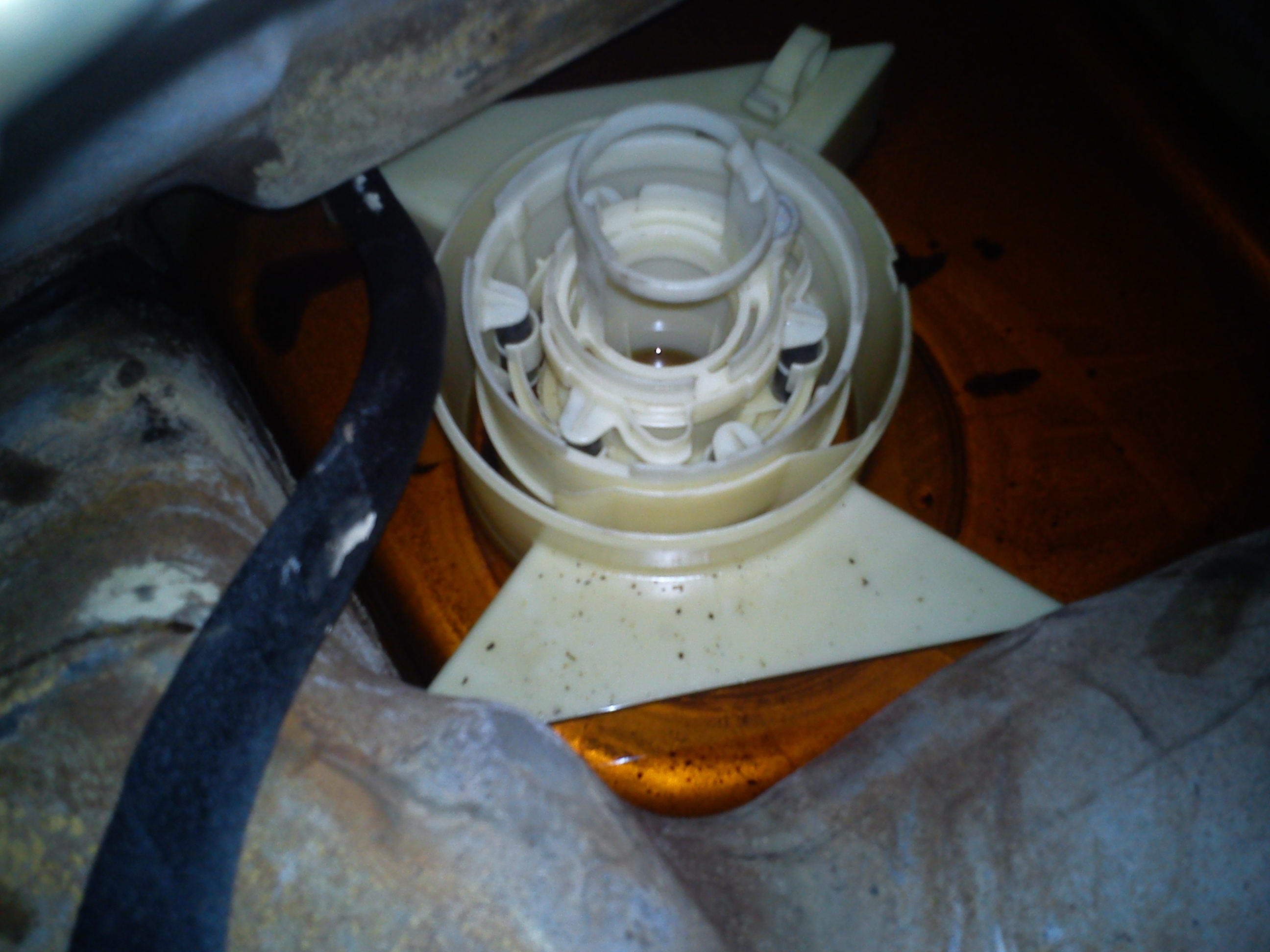

Was noch da ist: Tankgeber, Anschlüsse und was noch im Tank steckt da sollte die Pumpe rein...
Anschlüsse Pumpe zum Tankgeber/gehäuse sind nicht mehr vorhanden.
Wäre nett wenn wenn mir jemand nun sagen könnte was ich brauche....

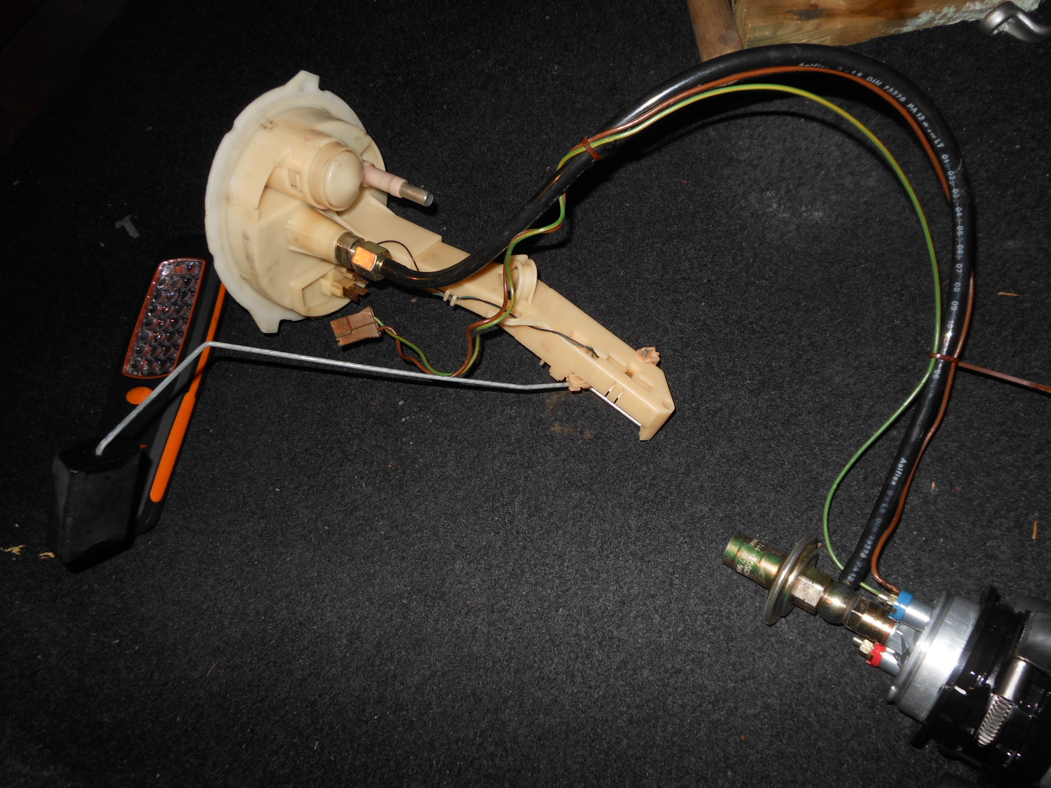

da sitzt normal ne Pierburg-Pumpe drin, bei dieser Benzinpumpe ist die el. Verdrahtung immer mit dran. Ist der Tankgeber noch zu gebrauchen oder ist da die feine Verdrahtung vom Poti nach oben auch weg ?
Neue Dichtringe für die Hohl/Siebschrauben wirst auch brauchen. 5 Stk.OET-Nr. +N 013 812 8 , (3x im Tank, 2x ausserhalb) und noch 1x den Dichtring N 902 832 01 für unter die Schraubkappe an der Pumpe.
Neue Schellen wirst sicher auch brauchen, aber das wirst dann ja selbst zusammenbekommen.
Leider sind die Anschlussstücke/Verschraubungen der Leitung mein Problem. Bei Audi nicht mehr lieferbar
An der Pumpe kann man wohl ein Ringstück M12 1,5 mm einbauen. Nur, was für ein Anschluss sitzt am Tankgeber?

ich stell dir mal ein Bild von der Bosch-Pumpe rein, vielleicht ist der Schlauch zum Tankgeber bei der Pierburg ähnlich. Ich glaube, das nennt sich Kraftstoffrohr und ist bei Audi EOE.
sieht bei der Pierburg genauso aus.
