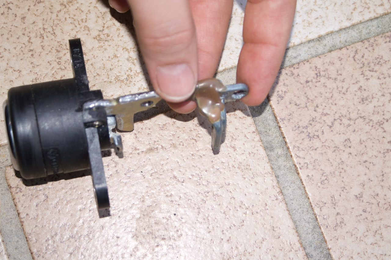

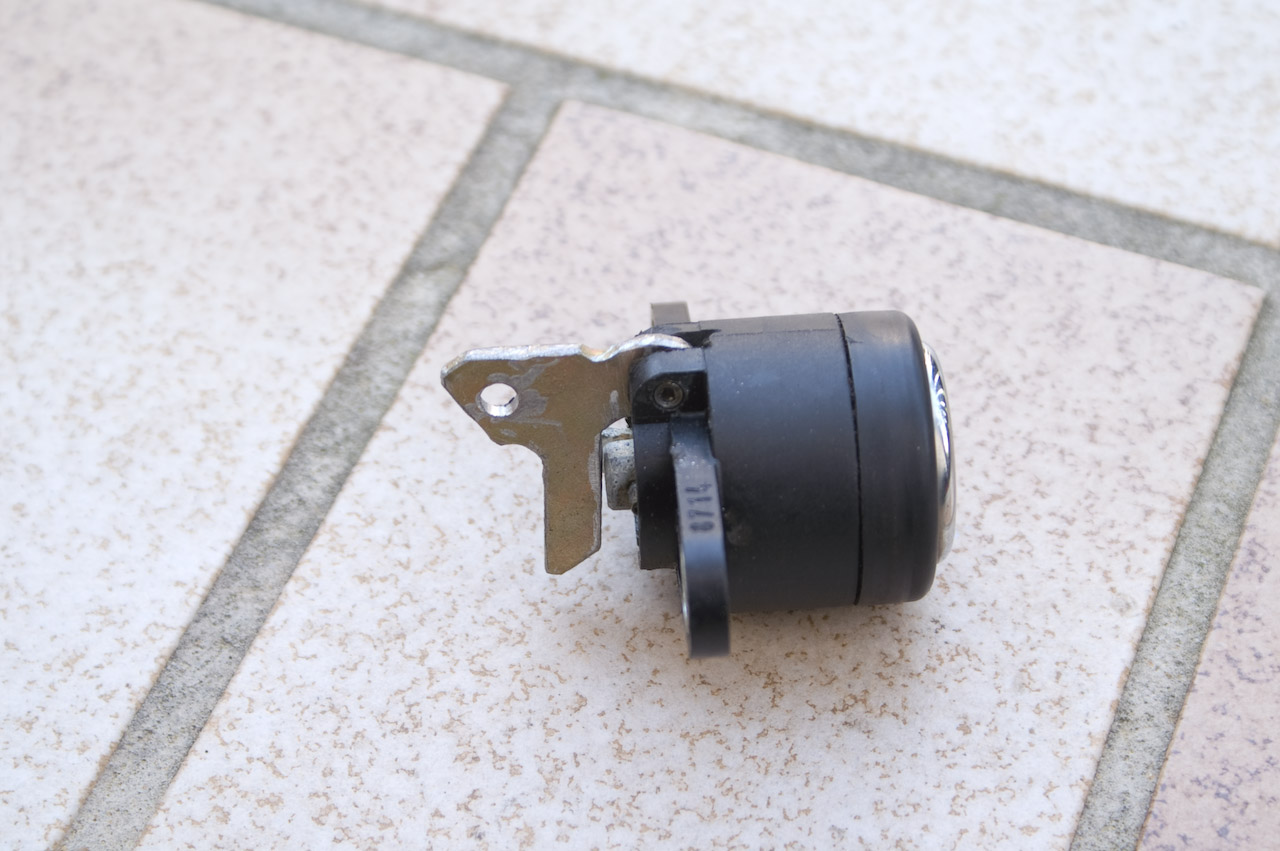

Bei meinem Audi 100 Typ 44 JG 1986 ist ein Gussstück am Heckklappenschloss abgebrochen.
Nun kann ich den Kofferraum nur noch von innen (mit einem langen Stock) öffnen. :(

Entweder nen gebrauchten Kofferraumdeckel holen und das Schloss umbauen (damit man nicht 2 verschiedene Schlüssel braucht) oder ggf bei ner Schlachtung tätig werden.
Ein paar Bilder würden jedoch nicht schaden, ich vermute dass der Alu-Guss-Klappbügel gebrochen ist...

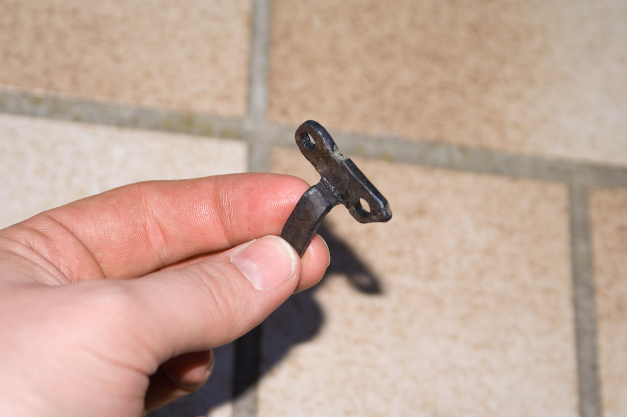

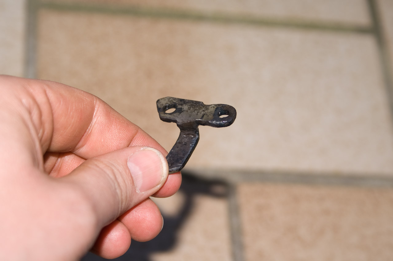

Selber bauen, je nachdem was kaputt ist ;)
Ich hab das Teil vor Jahren mal aus einem übrig gebliebenen "Abstandssteller" zwischen Tür und Fensterrahmen zurechtgeschnitten und mit einem Campingkocher und einem alten Amboß in Form geschmiedet .
