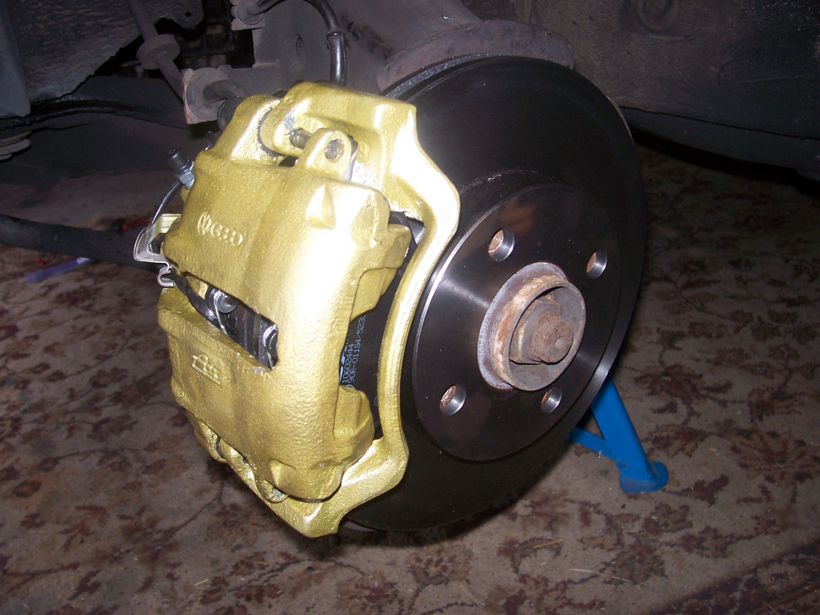

Anbei 4 Impressionen. Einmal der ganz marode Sattel und dann beide frisch, bei der hier im Thread befindlichen Empfehlung, überholten Sättel, sowie des anschließenden Geburtstags :-)

Gut geworden...
Aber wenn ich mir den ausgangszustand so angucke....
Und dann...
[.. ]habe erneuern lassen [..]
- Bremsscheiben VA+HA
- Bremsbeläge VA+HA
.. Bei was für spaßvögeln warstn du da, dass die nicht mal drauf hingewiesen haben dass die staubschutzmanschette von einem der bremssättel defekt ist... ?
Und wie ignorant waren die, daß se bei dem außen dermaßen rostigen Kolben stumpf nen Rücksteller angesetzt haben ?
Gab das keinen Bremsflüssigkeitsverlust ? Die Dichtung dahinter muss es doch halb zerlegt haben...
