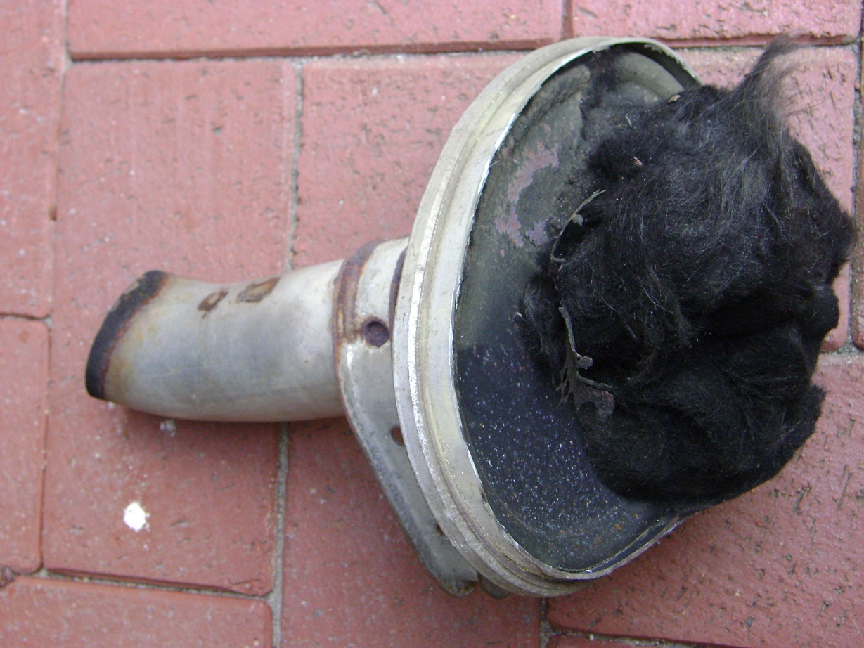

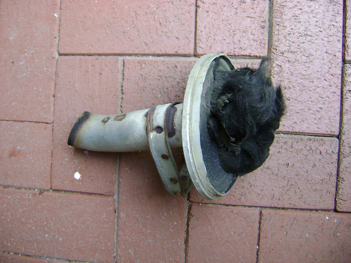

Bin gerad wieder mit dem Turbo zu Haus . Hatte den KAT mal demontiert . Der sieht von der Eingangsseite aus wie neu .
Hatte den Audi mal mit abgeschraubten KAT gestartet und ordentlich Gas gegeben . Aber immer noch 0 bar
Ladedruck . Hab den dicken Schlauch der vom Turbo zum Ladeluftkühler führt mal etwas zusammen gedrückt
und dann Gas gegeben . Man konnte einen minimalen Druckanstieg feststellen . Kann mir mal jemand mit
einfachen Worten das Zusammenspiel Turbo , Wastegate und N75 erklären ! Wo kann ich jetzt weiter suchen .

Heute mal Drucktest gemacht . Am Saurohr vom Turbo , Adapter angeschlossen und 0,5 bar draufgegeben .
Ich hoffe die Ausführung war so richtig .
Druck fällt dann innerhalb von ca 10 Sekunden langsam ab . Die Luft entweicht an der Durchführung der
Achse von der Drosselklappe zum Vollastschalter . Ich denke das sollte nicht kritisch sein . Dann noch mal
Luftfilterdeckel komplett ausgebaut , heißt halbes Auto zerlegen . Luftmengenmesser sieht gut aus , läßt
sich leicht bewegen . Das Krokodil noch mal unter die Lupe genommen , alles i.O. Mit Bremsenreiniger
schön sauber gemacht . Halt was ist das ? Ein Riss oberhalb der Schelle . Kaum zu sehen . Aber recht groß .
Ich hoffe das ist der Fehler .
