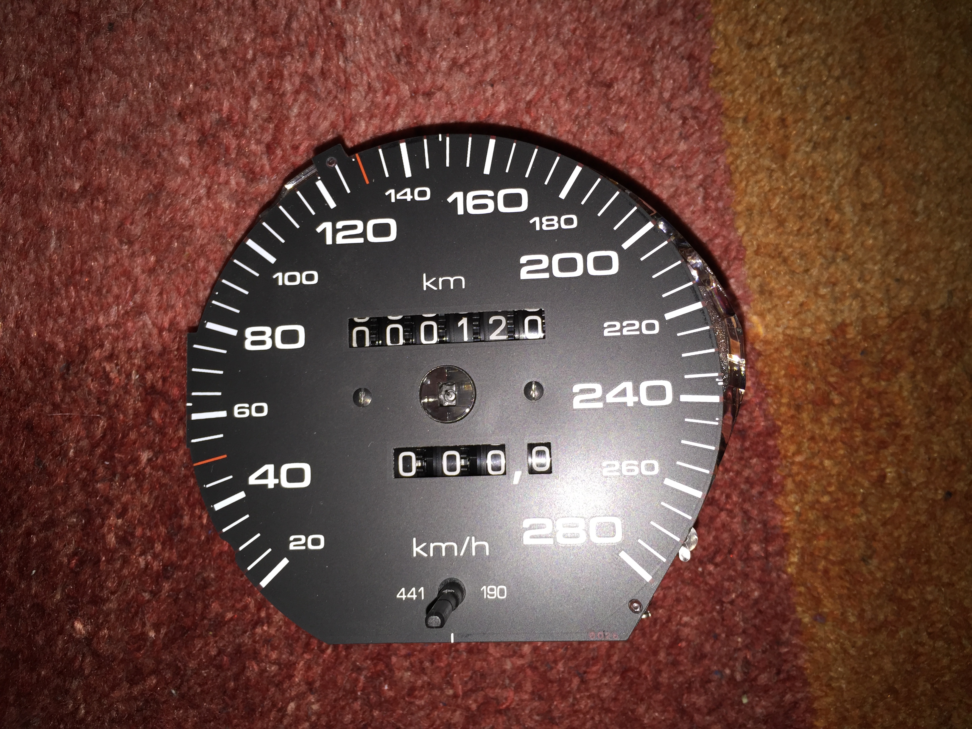

ja wundert mich eben auch. Nachfolgend zwei Bilder. 280 km/h Tacho.

Stimmt, bis 280 Km/h :!:
