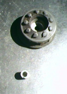

Re: Knarzen von hinten (Quattro)
Beitrag von noidem »
Ah den meinst du, ja da habe ich den alten eingebaut und Talkum habe ich auch nicht verwendet, Knarzt auch nur hinten Links, ist Reproduzierbar wenn ich das Auto hinten runterdrücke Knarzt es auch ekelhaft, zwar ähnlich wie beim Querlenker aber irgendwie eben doch anders, also könnte es durchaus daran liegen!

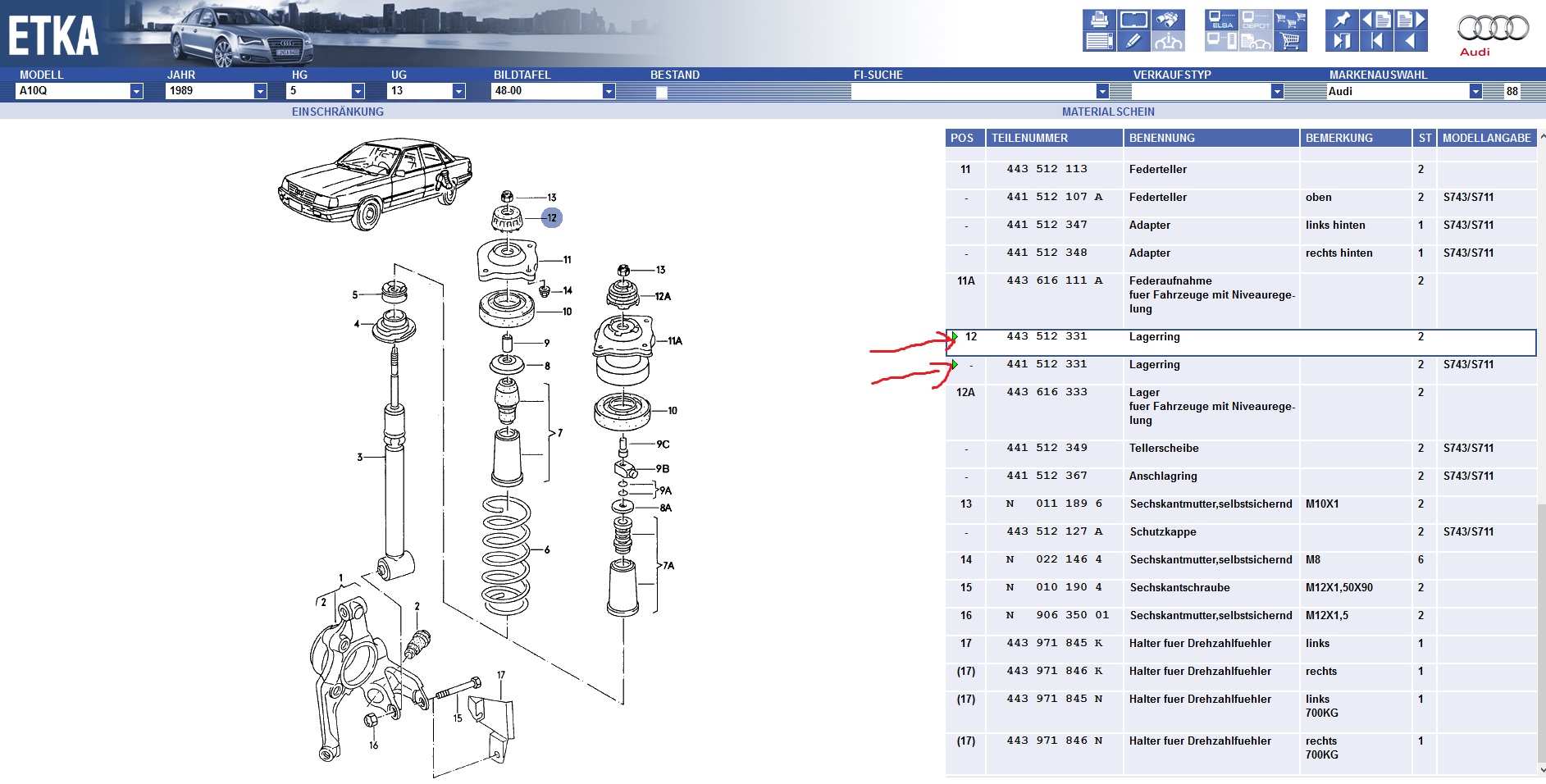

Wo ist der Unterschied zwischen den beiden Lagerringen auf dem Foto?
Haben beide die identische teilenummer, aber bei dem unteren steht noch was bei der Modellangabe und sind deutlich teurer!
Warum haben die denn dieselbe Teilenummer? Welche brauch ich denn davon?
Beiträge: 8502
du brauchst die normalen, also erstgenannten.
Die andere Version ist für die Sondermodelle S743/S711, also die Sport-Modelle. Die haben hinten M12er Aufnahmen am Dämpfer... :wink:
PS: Die Teilenummer ist nicht identisch, sieh mal genau hin :wink:

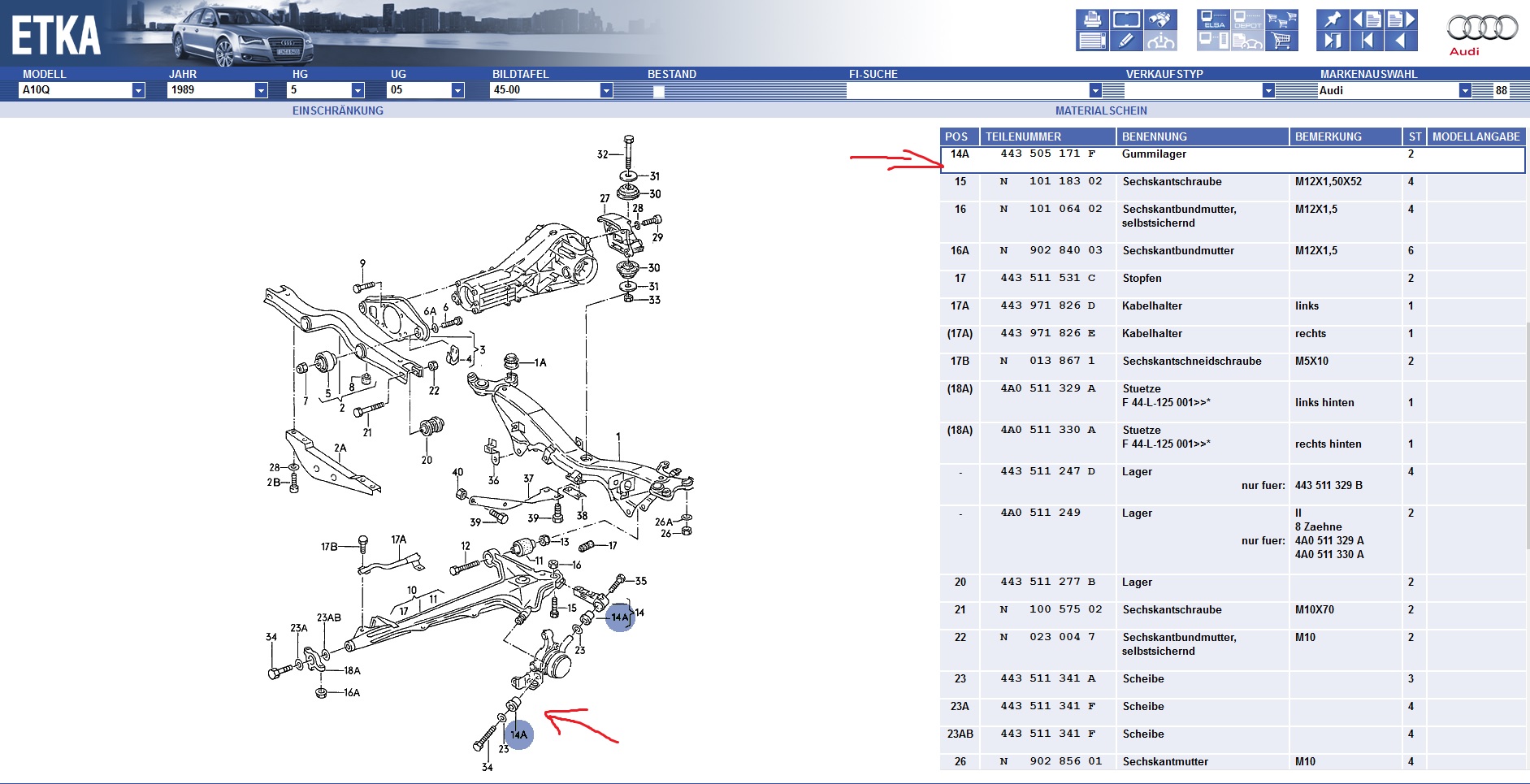

So ich war nochmal dabei.
Ich habe wohl den übeltäter gefunden!
Es gibt ein Lager was ich nicht neu gemacht habe da ich es nicht herausbekommen habe.
(Siehe Bild im Anhang).
ich habe die Schraube rausgedreht, das Gummilager mit ordentlich viel Wd40 eingesprüht und die Schraube selbst Dick mit fett eingeschmiert weil ich dachte die Schraube könnte in der Hülse ja eventuell auch Knarzen!
Probefahrt und das Knarzen war weg!
Was ich bis jetzt aber immer vergessen habe zu schreiben es knackt auch!
Heißt wenn ich einmal Rückwärts gefahren bin und bremse knackt es, wenn ich dann wieder vorwärts fahre und bremse knackt es auch wieder leicht, fahre ich jetzt nur vorwärts und bremse mehrmals knackt nichts. Es ist also so als ob sich da was verschiebt.
Bremsen sind ok, die hab ich gerade nochmal ausgebaut und mir die Beläge und Führungen etc alles angeguckt, ist alles ok und gängig, (naja die Sättel wurden eh komplett überholt)!
Kann das Knacken beim bremsen auch von dieses Lager kommen?
Hab gerade mal unter dem Auto gelegen und alles begutachtet, die Nr 30 vom Bild hat sich praktisch aufgelöst. Mit einen Schraubendreher konnte ich das Gummilager fast ganz ohne probleme rausziehen, das hat sich vom Metall komplett gelöst und das Diff kann man mit der hand dort sogar etwas bewegen!
Also kommt das mal neu!
