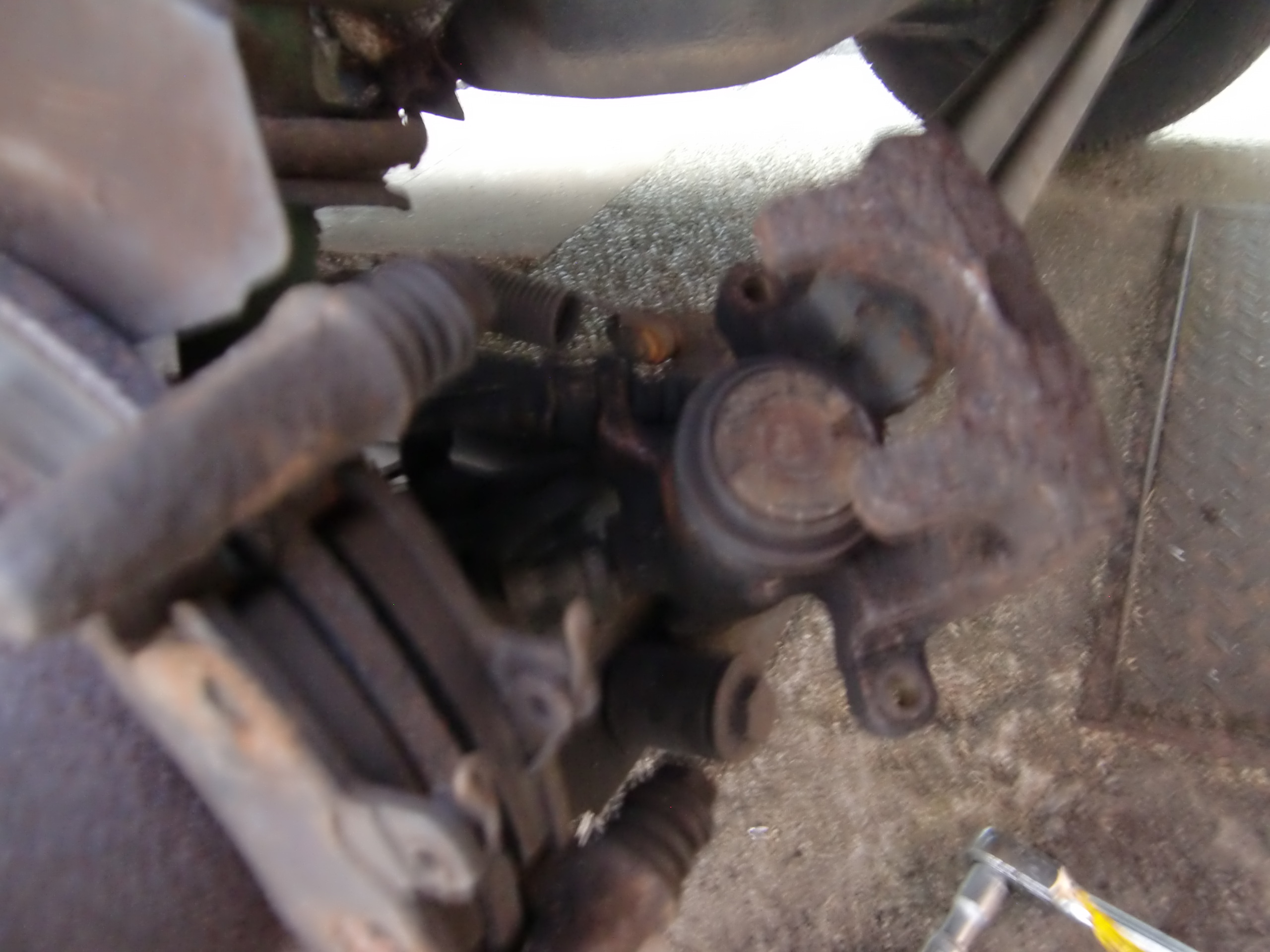

Hallo liebe Leute,
ich möchte bei der hinteren Scheibenbremse die Beläge wechseln.
- Audi 100 Typ 44 NF, Bj 89,
In 2 verschiedenen Reparaturanleitungen wird erklärt, dass der Kolben vom Bremssattel mit einem Imbus zurückgedreht wird.
Problem: ich finde diese Imbusschraube nicht.
- Kann es sein, dass diese sich unter dem Abdeckblech vom Kolben befindet?
- oder wird der Kolben einfach wie vorne zurückgedrückt? (in den Handbüchern wird ausdrücklich davor gewarnt, weil dann die automatische Nachstellung im Bremssattel zerstört wird.)
Danke für die Hilfe
Georg

georgilein
Re: Bremskolben zurückbewegen
Beitrag von georgilein »
Hallo 5-Ender,
wir hatten schon öfters das Vergnügen, nett, dass du dich meldest.
Ich hab alles schon ab.
An der Auflagefläche vom Kolben ist ein Blech, nix mit Imbus.
Und wenn Du bei Google Bremssattel eingibst, sehen die alle so aus wie meiner mit dem Blech am Kolben.

Beiträge: 7176
Wo soll denn da ein Blech sein? :roll:
Am Kolben sieht man doch die beiden äusseren Kerben.
Da hinein passt ein Kolbenrückstellwerkzeug.
Drücken UND drehen!
Wenn ich das richtig erkennen kann sind es die hinteren Bremssättel.
KEIN INBUS!

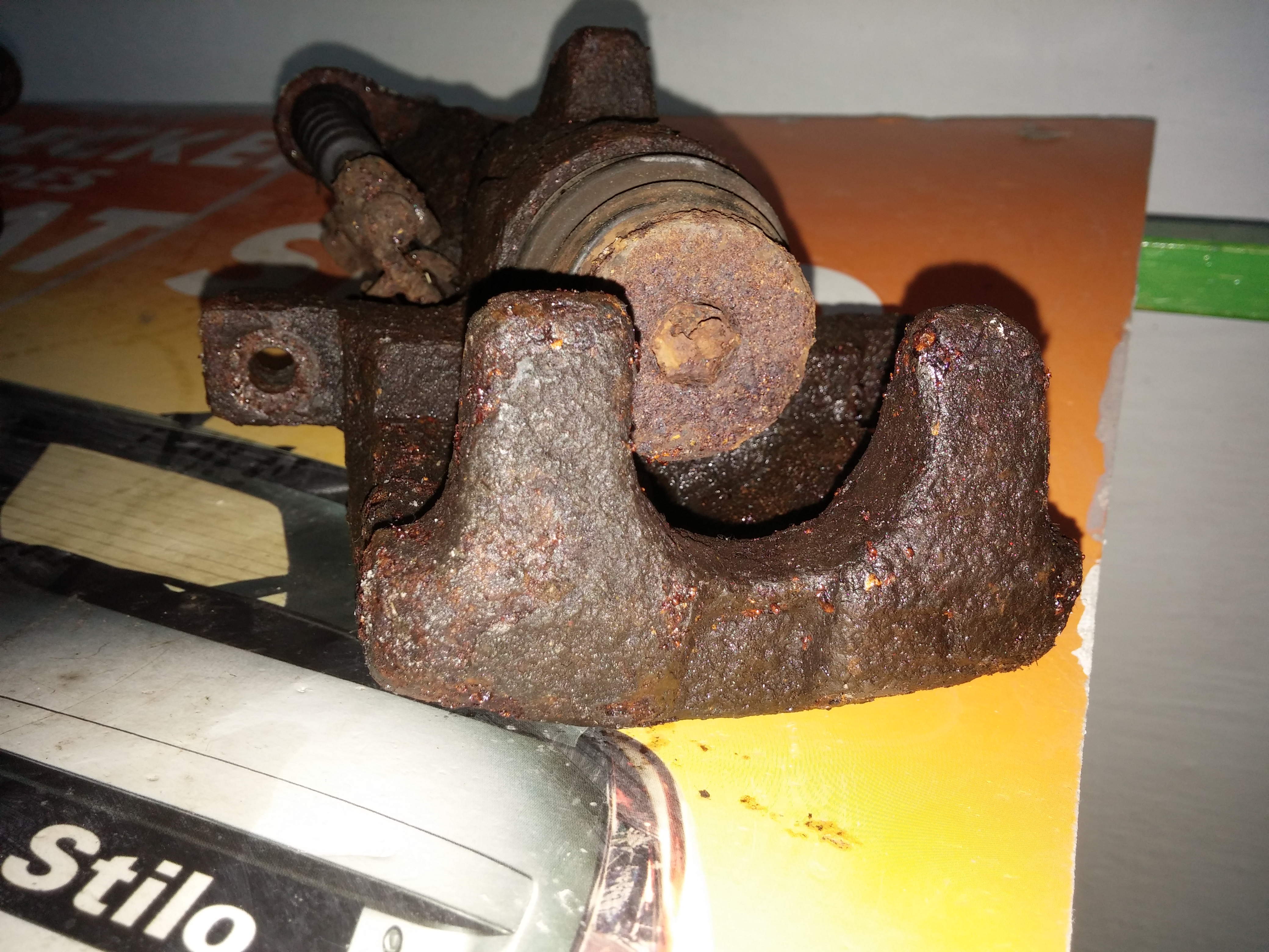

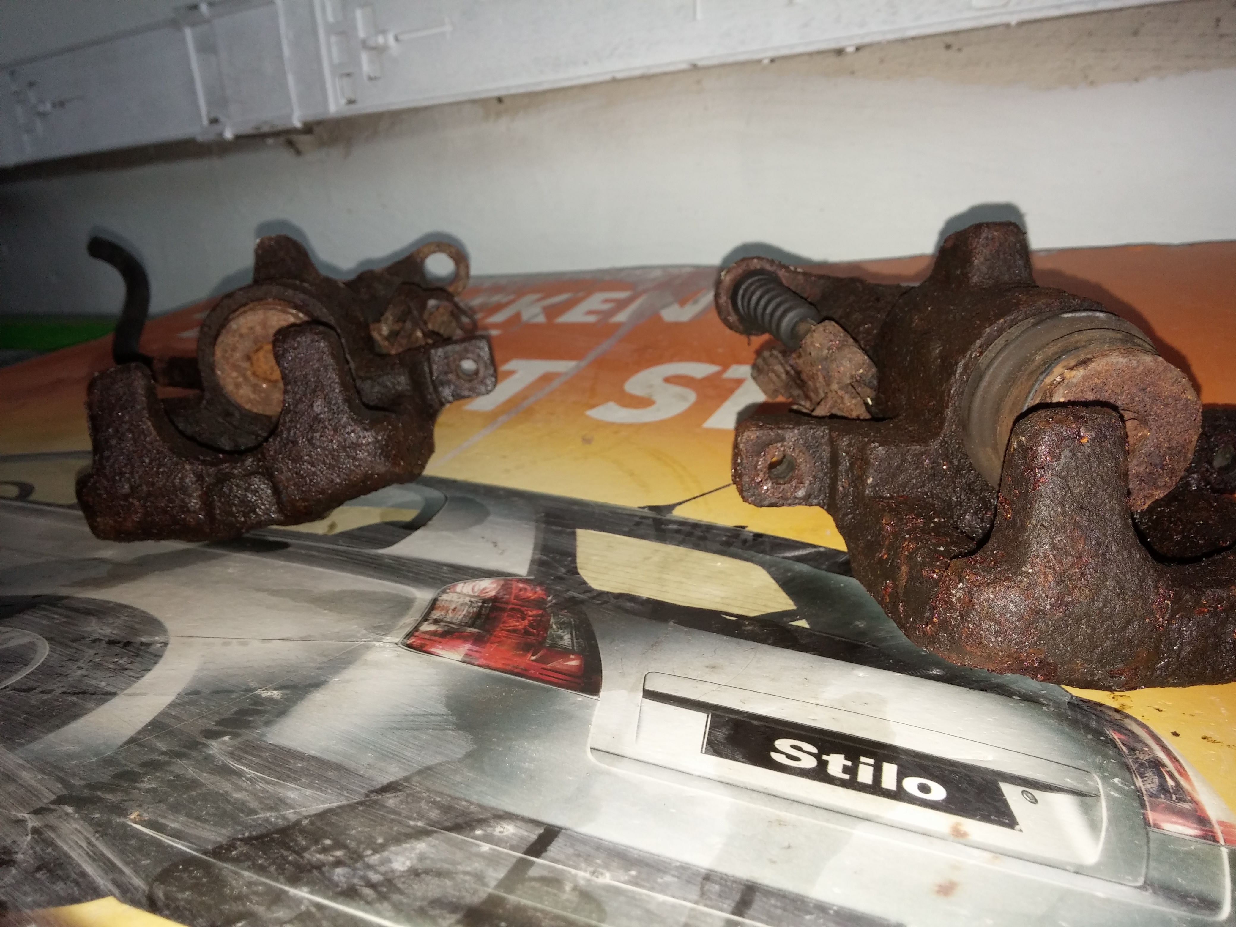

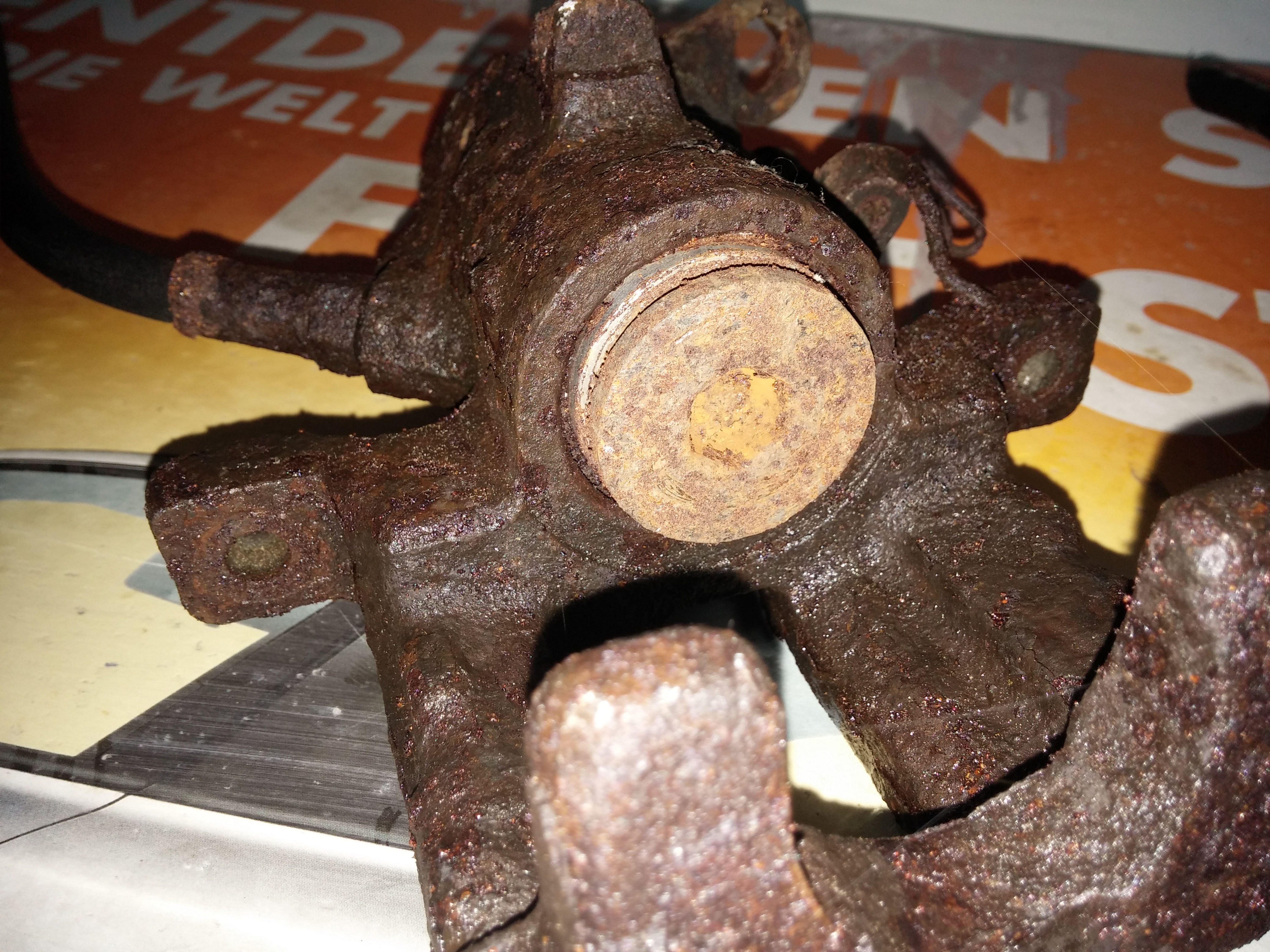

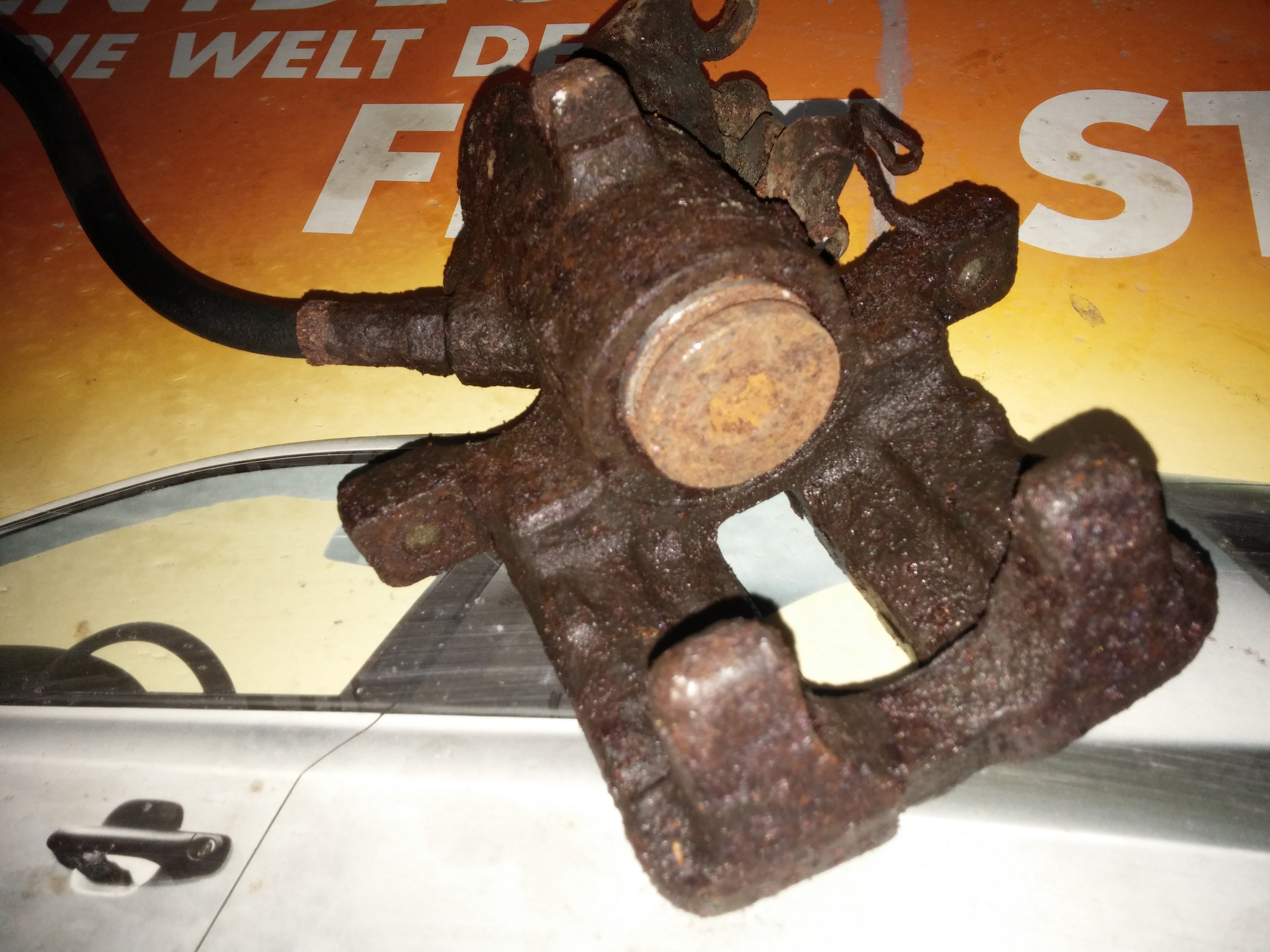

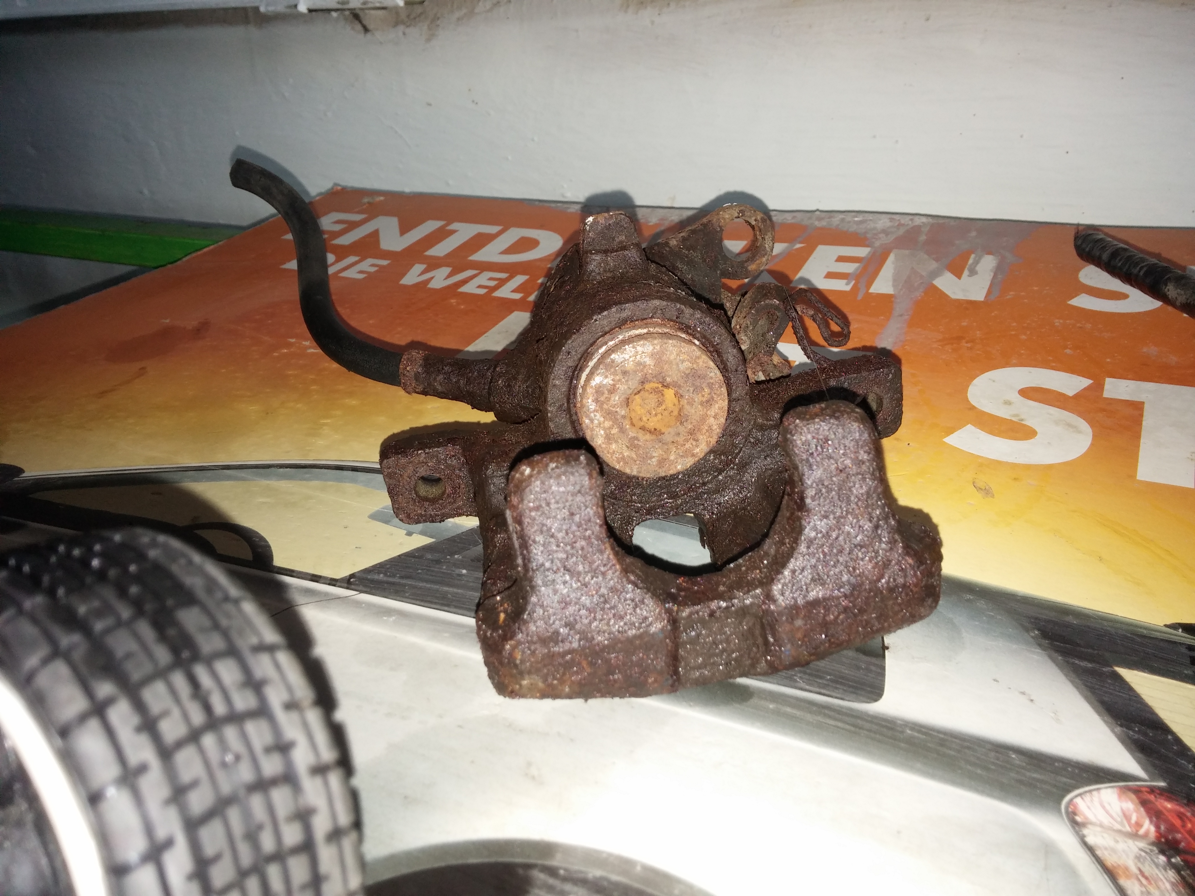

Beiträge: 5069

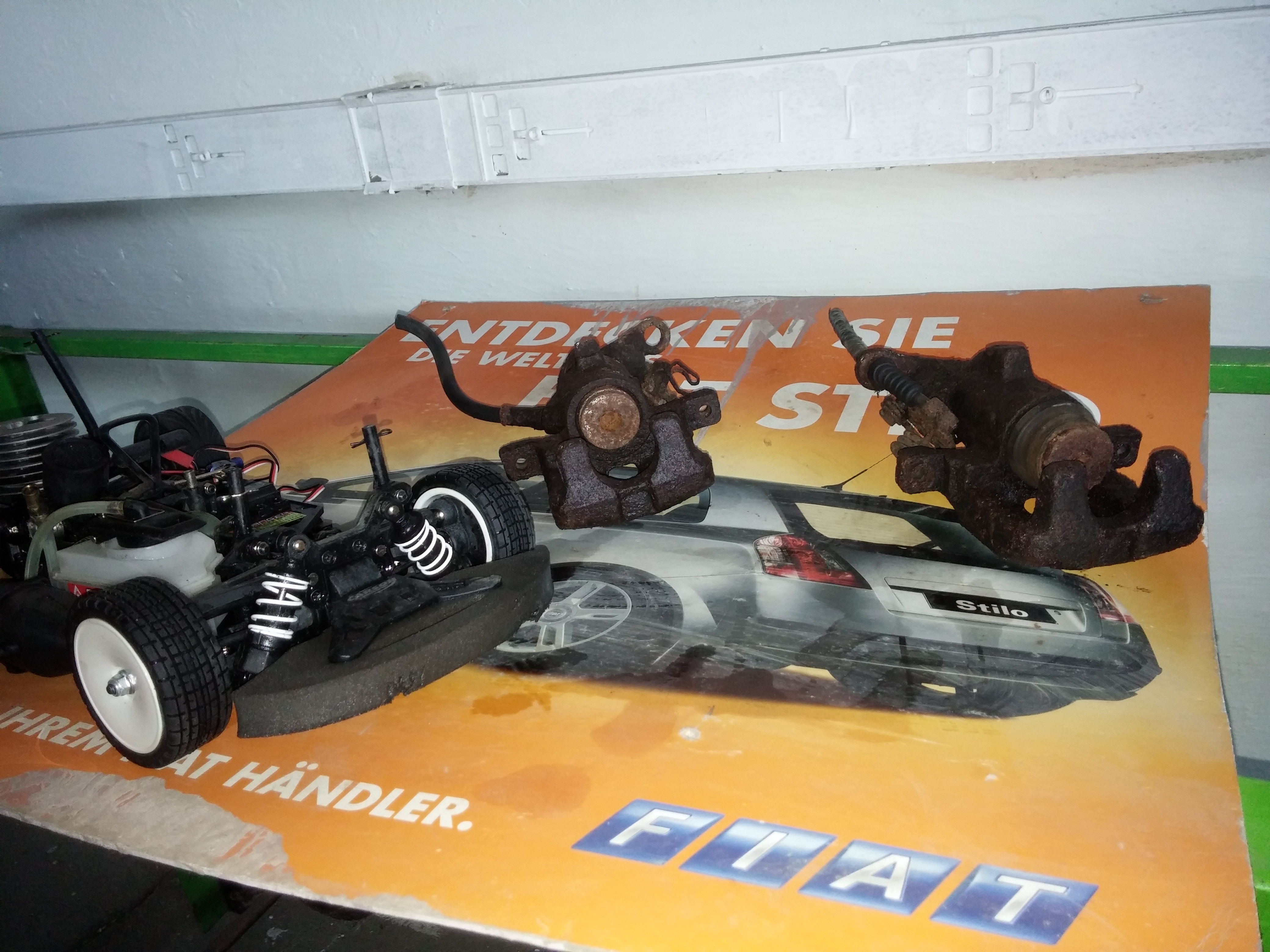

Anbei ein paar Bilder der alten Sättel mit Imbus....
Woife

Kann ich meine Bremskolben mit Imbus auch gegen "Nuten-Kolben" ersetzen?
Woife
