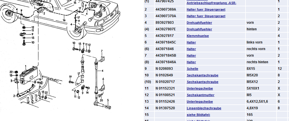

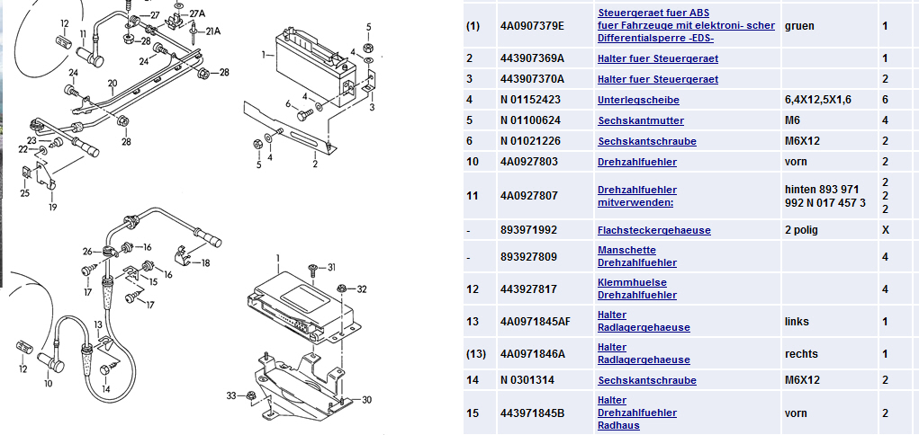

diese sind um weiten günstiger und will wenn 4 neue verbauen
auf was muss geachtet werden bzw angepasst

mr.polisch hat geschrieben:diese sind um weiten günstiger :?:
also nininet spuckt für Typ44 und C4 gleiche Preise aus :idea:
Anschluß am Radlagergehäuse ist gleich
Unterschied vermutlich Stecker und/oder Länge

Re: jetzt ma klartext passen C4 abs sensoren in 44
Unterschiede sind die Gummitüllen auf den kabeln zur Befestigung und geringfügig die Längen. Der eigentliche Sensor ist gleich, der Stecker (zumindest bei den C4, die ich bisher in den Fingern hatte) auch.
Das ist korrekt, 44er Vorfacelift und Nachfacelift sind völlig verschieden - das sollte man erwähnen!
Ahhh... mir fällt grad ein - A6 C4 hat bereits eckige Stecker - die würden also nicht einfach so passen - die Sensoren und kabel sind aber auch die selben.
