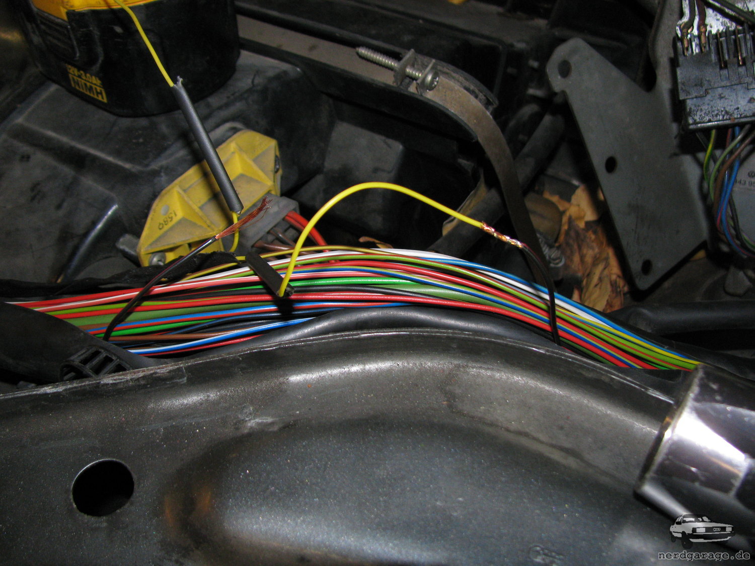

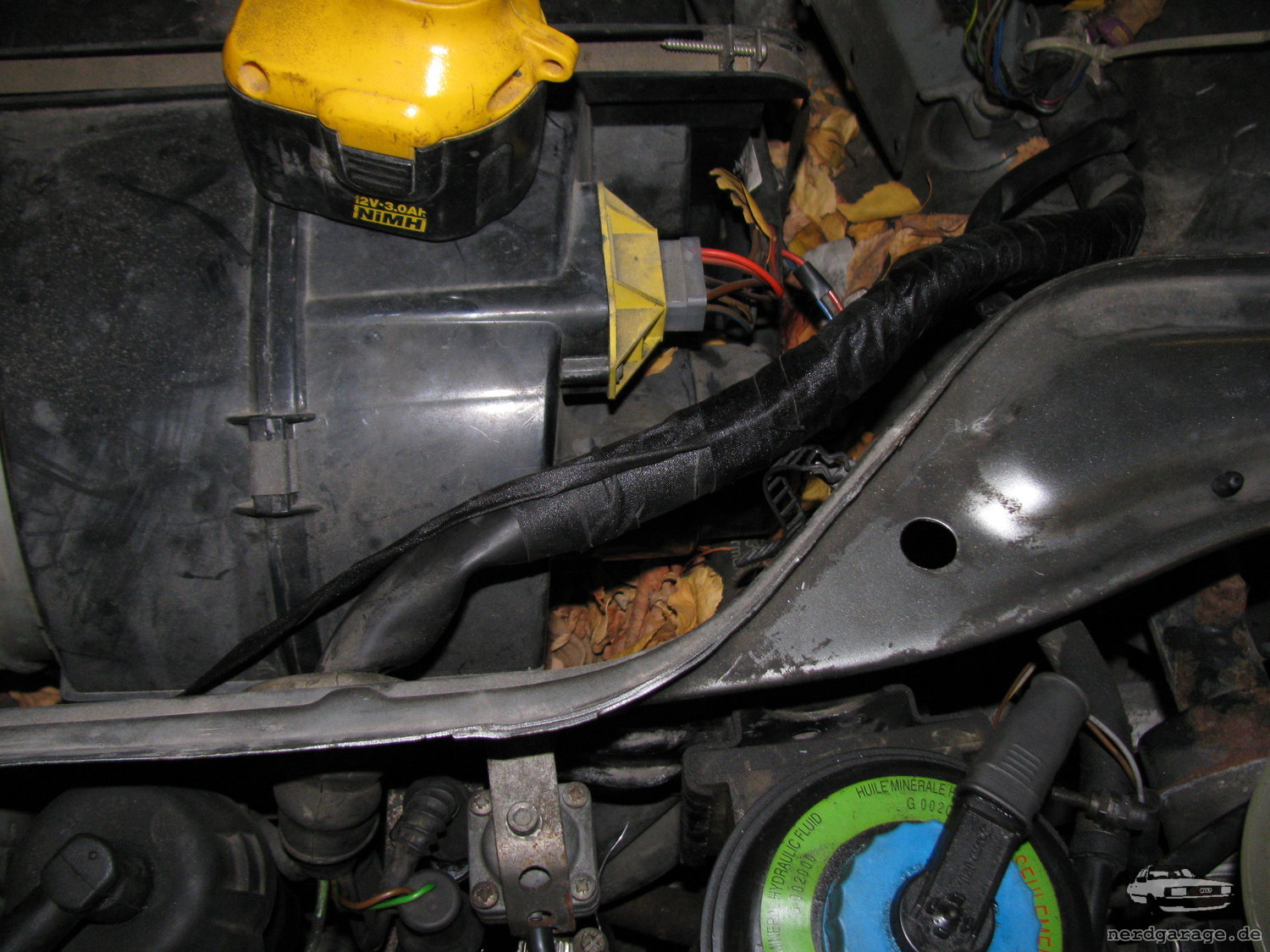

Edit: Ach, und.. Poti... Ich habe dazu das Kabel vom Kühltemperatursensor im Motorkabelbaum unter der Wasserkastenabdeckung durchgeschnitten die beiden Enden verlängert und in den Innenraum gelegt. Poti sitzt in der mittleren Lüftungsdüse in ner selbstgebauten aufnahme, gleich neben der Breitbandanzeige.

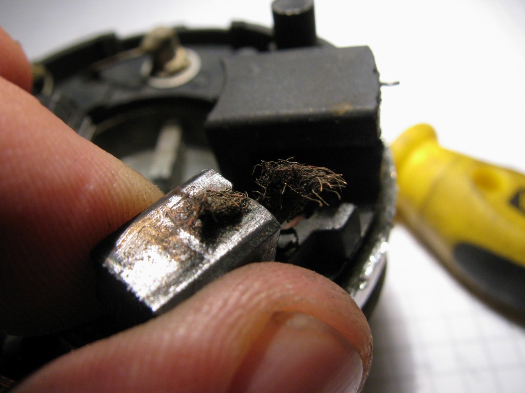

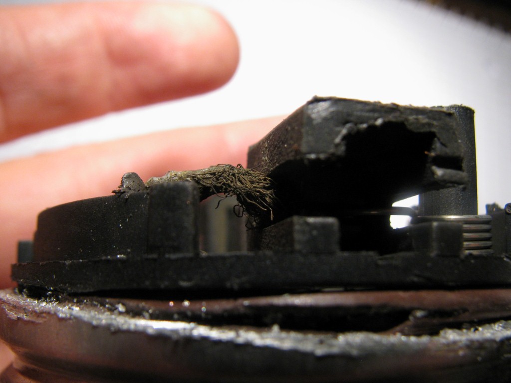

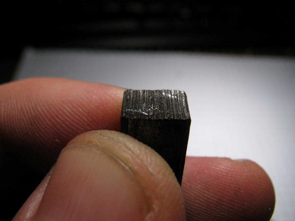

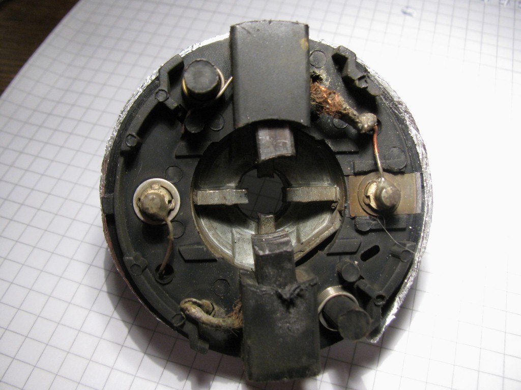

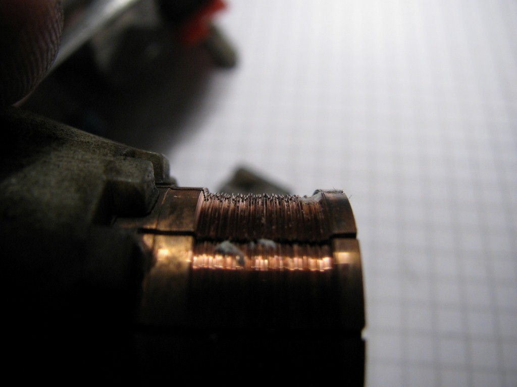

Also die neue Pumpe ist noch nicht eingebaut, aber ich hab die alte mal aufgesägt - mir deucht, ich lag nicht ganz daneben mit meiner Diagnose.
Es handelt sich bei der Pumpe um ein 40€ JP Group teil. Es macht im inneren eigentlich einen recht soliden eindruck, allerdings leiden die Kohlen und die Kontakte scheinbar unter galvanischer korrosion im E85 - das Zeug ist immerhin leicht leitfähig.
Die Pumpe hat 19.000km bzw 1.5 Jahre überlebt, jetzt sehen die Kohlen/el. Kontakte so aus:
... Ich werd' mir jetzt dieses Teil einbauen, und hoffen dass dann wieder gut ist: walbro F90000267

Leider läuft der Motor immernoch nicht so richtig. Die Kraftstoffpumpe war also nicht das Problem. Einen neuen Spritfilter habe ich auch noch eingebaut.
Ich bin mir mittlerweile sehr sicher dass das Problem am Mengenteiler, Drucksteller oder Druckregler liegt. Der Motor dreht im leerlauf wenn er warm ist mit vollgas nicht über ~4500 umdrehungen. Dabei zeigt die breitbandanzeige "MAX LEAN", mager ausserhalb vom Messbereich, das ist Lambda >1.4 ...
Habe auch mal in den offenen luftfilterkasten gegriffen und die stauscheibe von hand auf maximalauslenkung angehoben, und immernoch dreht der Motor nicht in den begrenzer.
Also wird nicht genug sprit eingespritzt, unabhängig von elektrischer regelung oder so zeugs wie Falschluft.
Ich bestell' mir jetzt so ein benzindruckprüf-set und geh der sache mal genauer auf den grund.
Beiträge: 3249
Re: NF2 Problem - keine Leistung bei Volllast
Hallo Hacki,
das liegt ziemlich sicher am Mengenteiler und/oder Düsen.
Da hat sich alter Dreck gelöst und was zu gemacht, das hatte ich auch schon...
