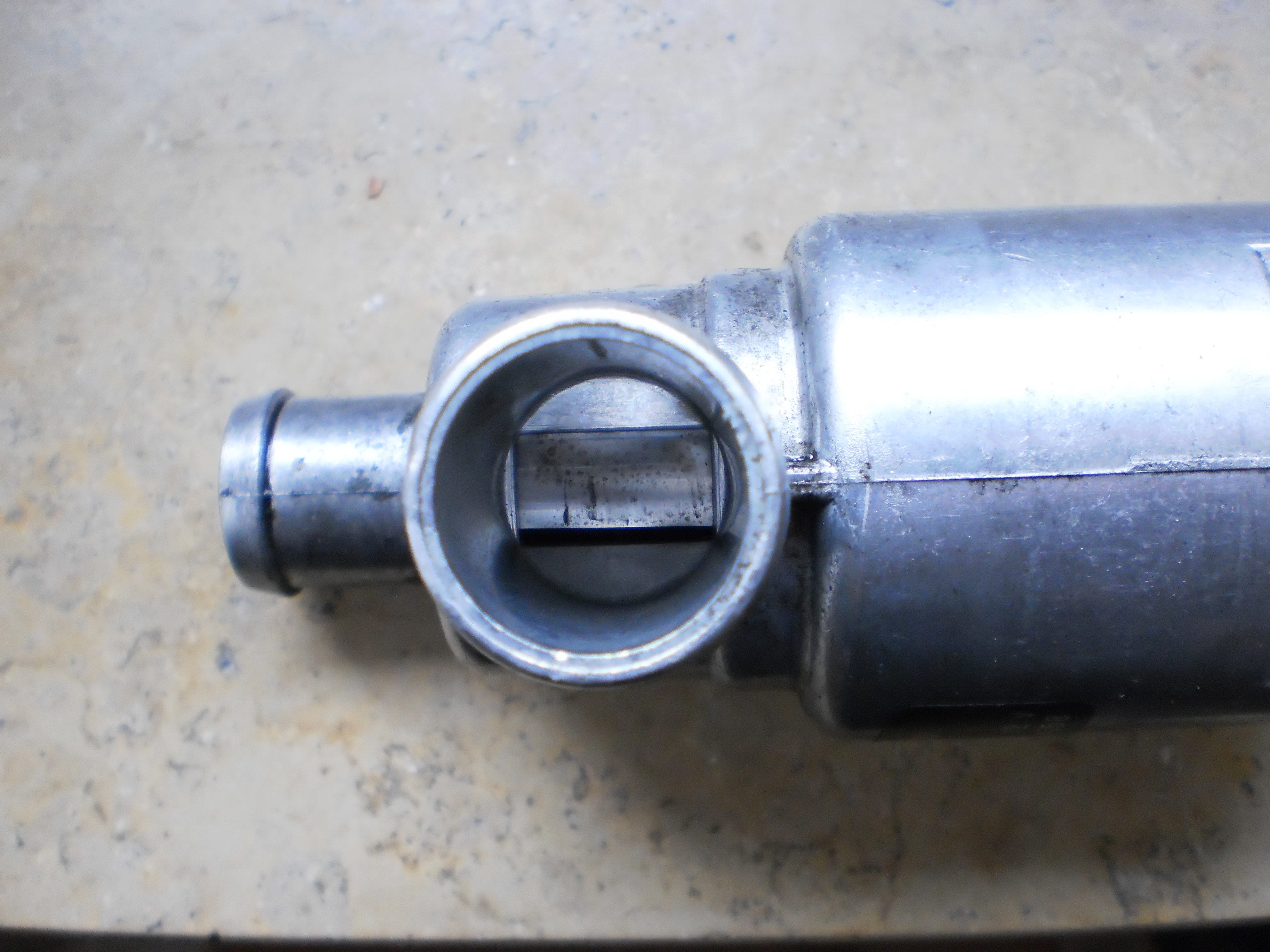

Ich bin heute nochmal der "Unrunder-Leerlauf"-Thematik nachgegangen. Weil der Motor eben höher dreht und auch runder läuft wenn ich das LLRV abstecke hab´ich´s nochmal ausgebaut und gereinigt.
Und als ich das Ding so in der Hand habe, stelle ich mir so die Frage ob der Durchlass eigentlich bei abgestecktem Stecker nicht eigentlich komplett geschlossen sein sollte.
Oder andersrum:
Ist der Spalt, der auf dem Bild zu sehen ist ein Indiz für einen Defekt im LLRV, oder muss da immer ein Luftspalt sein?
Ich hab´da mittlerweile soviele Spuren verfolgt und gefummelt, das ich gedanklich grade etwas im Wald steh´.... :roll:
Und -bei dem Auto immer die Kardinalsfrage- a) gibt´s das noch und b) was kostet der Spaß?
Gruß vom Angstbremser

angstbremser hat geschrieben: ob der Durchlass eigentlich bei abgestecktem Stecker nicht eigentlich komplett geschlossen sein sollte.
Nein,
Notlaufspalt, damit er überhaupt noch läuft, wenn die LL-Regelung ausfällt

8) Aha. Alles klar, danke!

wenn sich der schieber leicht drehen läßt, ohne das er hakt, und die Spule noch gut ist, dann brauchst es nicht zu tauschen.
Unrunder Leerlauf ist eigentlich nie am LLRV.
Re: LLRV-Bild und Frage
angstbremser hat geschrieben:Weil der Motor eben höher dreht und auch runder läuft wenn ich das LLRV abstecke hab´ich´s nochmal ausgebaut und gereinigt.
Normal, weil dann der Motor im Notlauf läuft > Drehzahl von 1100-1200rpm wäre normal
angstbremser hat geschrieben:Und als ich das Ding so in der Hand habe, stelle ich mir so die Frage ob der Durchlass eigentlich bei abgestecktem Stecker nicht eigentlich komplett geschlossen sein sollte.
Nein sollte er nicht
angstbremser hat geschrieben:Oder andersrum:
Der Spalt ist für den Notlauf.
Rein aus persönlicher Erfahrung: Ich habe bisher noch kein defektes LLRV gehabt.
Wenn dieses defekt wäre, müsste er im Notlauf laufen oder eine zu niedrige Leerlaufdrehzahl haben.
Überprüfe, ob Du Nebenluft hast, insbesondere an den ESV, Motorentlüftung und der Verschlauchung des LLRV
Thema Nebenluft ist halt die Hauptursache vom Leerlaufsägen.
Bei mir war es auch schon mal eine defekte Drosselklappe, die a) nicht auf absprühen reagiert hatte b) keine Beschädigungen zeigte.
Mir bleibt nur die Mutmaßung, das dort die Nebenluft über die Klappenwellen kam, aber das ist nur eine Vermutung.

Aus meiner Erfahrung würde ich genau das Gegenteil behaupten. Ich hab mich mal halb dusselig gesucht wegen Falschluft, dabei glücklicherweise auch was gefunden, aber der Leerlauf war hinterher immer noch gräßlich. Am Ende war es dann doch das LLRV, trotz Reinigung und augenscheinlichem "alles ok".

Die Flasch-/Nebenluftfährte hab´ich ja auch im Visier. Allerdings zischt beim Drucktest nichts und wenn ich z.B. die(jeweils einzeln, natürlich) Unterdruckschläuche an der DK abziehe wird´s strellenweise arg bis zum absterben. Scheint also im Großen und Ganzen nicht die Ursache zu sein.
Aber eine neue Spur:
Die Stecker an den ESV. Zumindest einer ist innen so spröde gewesen, das mir das rosa Innenleben direkt entgegenfiel, als ich die Gummitülle nach hinten weggezogen habe.
Also morgen mal alle fünf Stecker besorgen und tauschen.(...bevor die auf die EoE-Liste rutschen.....)
Die Dichtungen direkt an den ESV sind kein Jahr alt, da tut sich auch nichts, wenn ich die Ventile bei laufendem Motor bewege. Wenn ich an den Kabeln/Steckern ziehe und drücke dagegen schon.
Und nochmal zur Verdeutlichung:
Er SÄGT nicht. Die Drehzahl an sich ist stabil. Nur eben unrund. ca.850 U/min mit angeschlossenem LLRV, 1000 U/min bei abgestecktem Stecker.
Und sobald man auf´s Gas geht dreht er SOFORT sauber hoch, kein Rotzen, kein Verschlucken.
