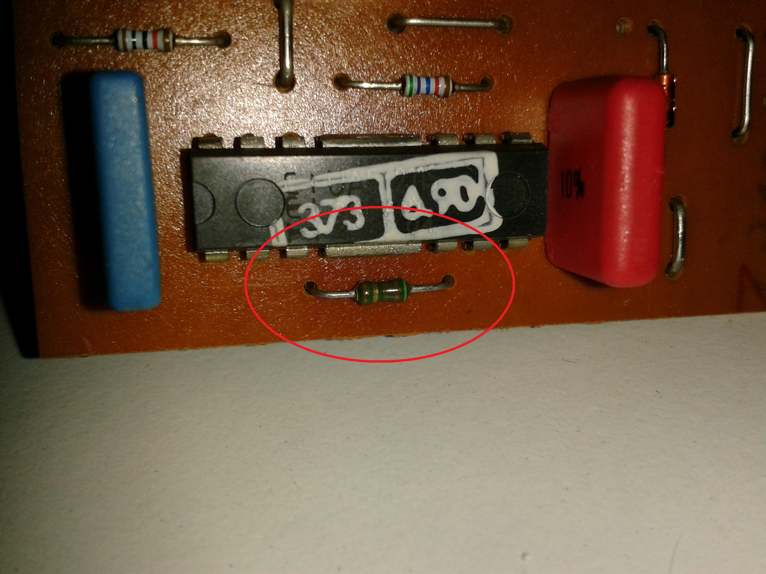

Re: KI: Tachoabweichung und Beleuchtung
Hi!
Es sind zwar schon ein paar Tage seit dem letzten Post vergangen, aber vielleicht kann ich dir noch helfen.
Ich hab ein Bild angehängt, auf diesem der Widerstand zusehen ist, der durch einen Poti ersetzt werden kann.
Den Poti kann man auch aus dem KI herausleiten und dann wärend der Fahrt mit GPS abgleichen.
