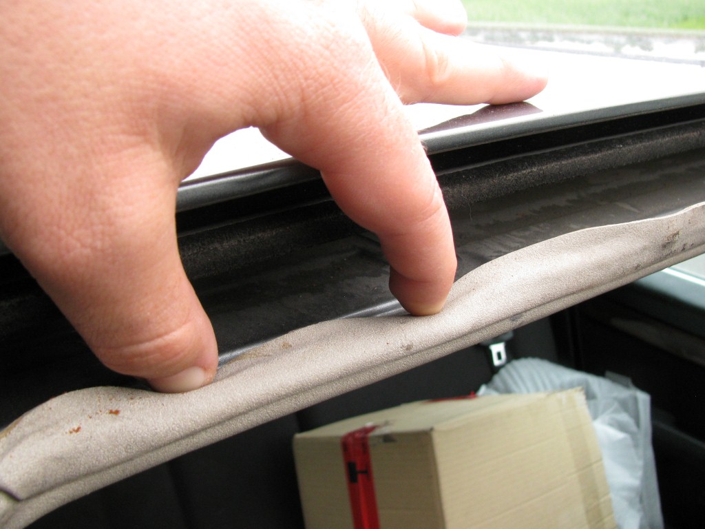

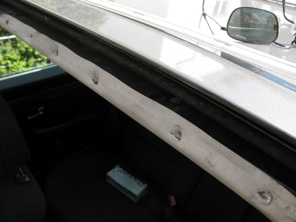

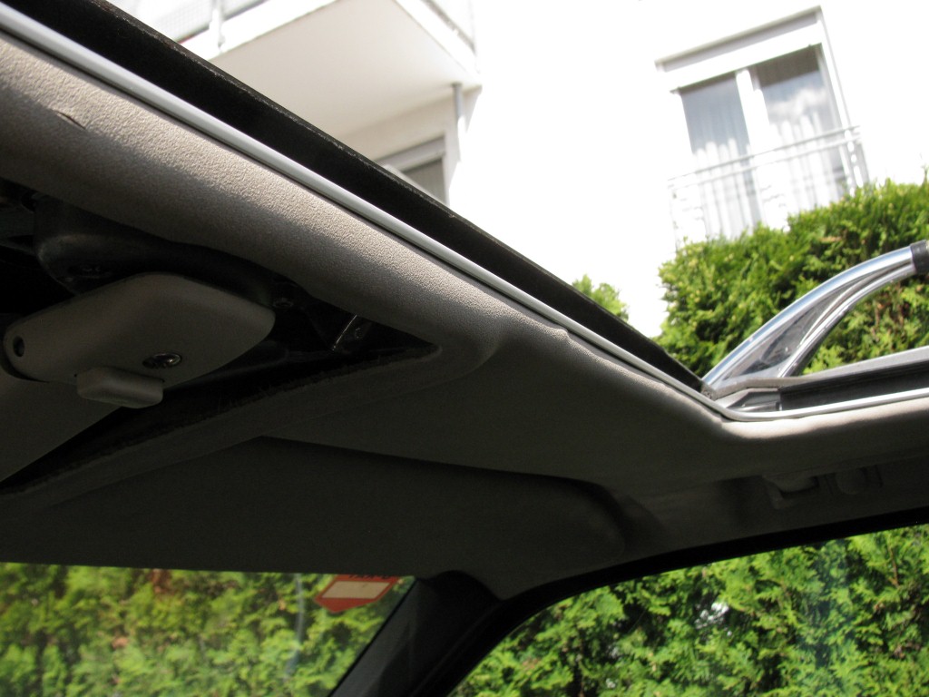

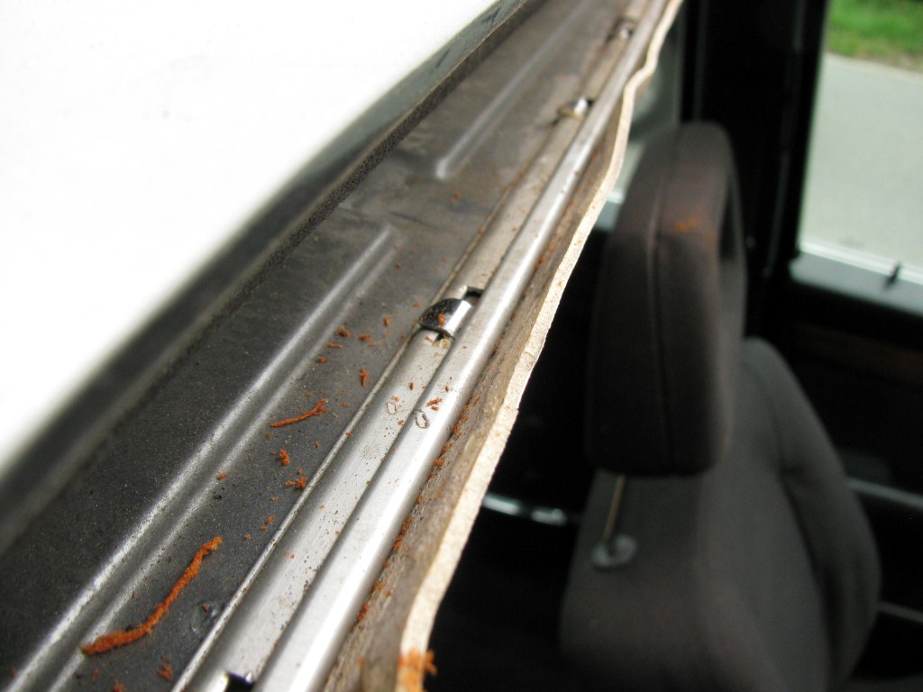

Ich hab's jetzt dann doch nicht verklebt. Der Dachhimmel hält auch so gut. Im bereich des Schiebedachs gibts aber Probleme.
Zum einen weiss ich nicht wohin mit dem überstehenden Kunstleder. Die abdrücke sehen so aus, als wäre das irgendwie eingeklemmt gewesen. Ich weiss aber nicht, wo ich es hinklemmen soll. Sah die Schiebedachmechanik im VFL anders aus?
Ich werd hier wohl irgendwie mit Kleben arbeiten müssen...

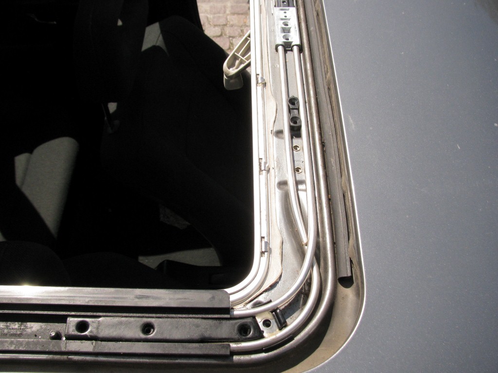

Frage nr.2: Wie baut man den Schiebedach-himmel aus? Ich habe hier zwar schon Anleitungen gefunden, in denen irgendwie von rumdrücken, schieben, ziehen und sonstwas die Rede ist, aber damit bin ich grade nicht weit gekommen bei meinem SD. Auch hier - gibt es da verschiedene Versionen? Wie geht das am geschicktesten?

Re: Dachhimmel einbauen
das leder must du ankleben.
schiebedachhimmel must nach hinten rausschieben wenn das dach draussen ist.
vorher die 2 federn aushängen die an der kleineren klappe eingehängt sind.

Ich hab ne PDF Datei ist nen RLF wie man das ausbaut, wenn das haben willst, schick mir deine mail Adresse!
Ok, mach ich, aber warum lädst das nicht hier her?
Ich find nix frustrierender als die Sufu zu nutzen und auf postings zu stoßen à la "Wie macht man Xy? - Hast Pn - Vielen dank!" - tolle Wurst.
noidem
- Beiträge: 755
- Fuhrpark: Alltag:
Sommer:
Aufbau:
Ich hab das selbst nur von jemanden aus dem Forum geschickt bekommen. ich probier das einfach mal das als Anhang hier zu Posten!
RLF%2C Schiebe-Ausstelldach%2C Audi 100 ab 1983%2C Audi 200 ab 1984.pdf- (6.94 MiB) 424-mal heruntergeladen
Hat geklappt. Vielen dank.
Super, hab den schiebedachhimmel jetzt ganz easy ausgebaut bekommen. Danke nochmal!

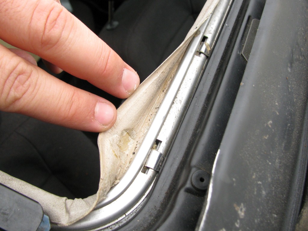

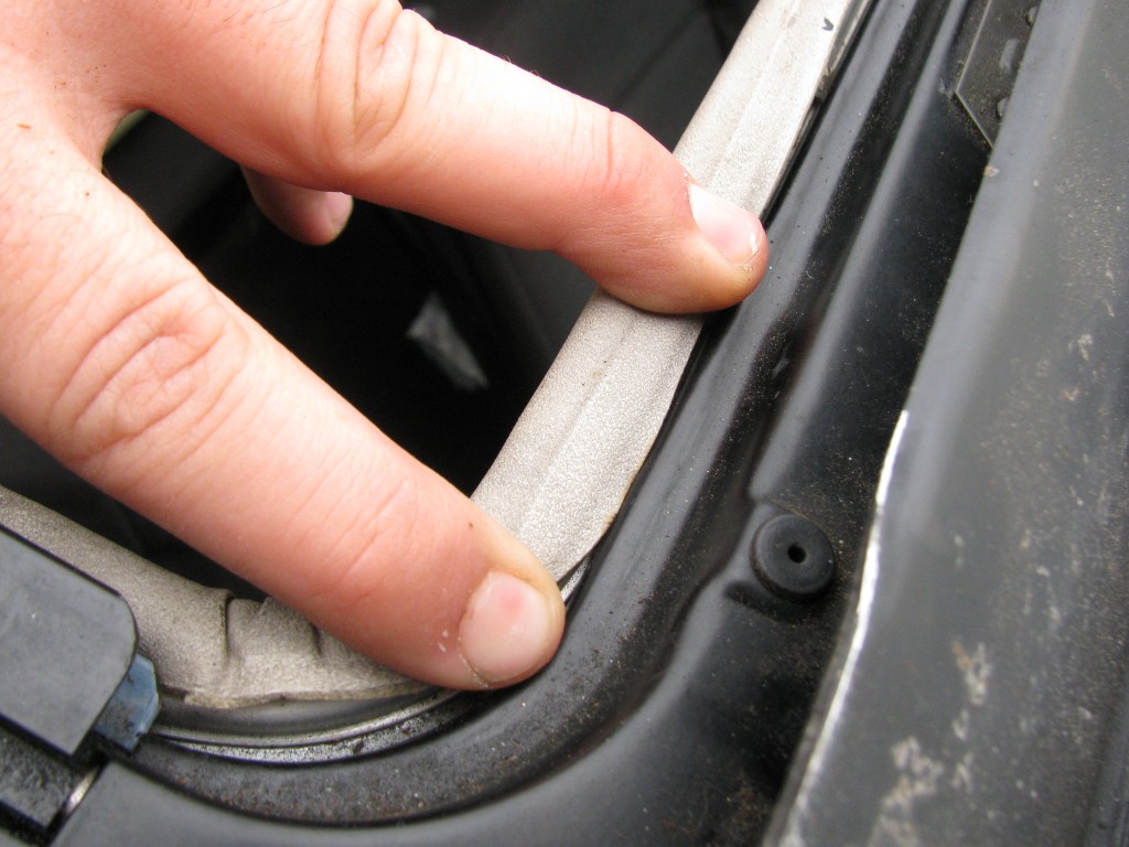

um den überschüssigen Himmelstoff wegzubekommen kann ich nur erzählen, wie ich es mache/machen würde. Auf den Vorschlag gebe ich aber keine Gewähr o.Ä..
Am Rand des Himmels zum SD ist diese Aluleiste, die mit diesen umgebogenen Metallstreifen/-laschen befestigt ist, und mit dieser Leiste wird beim VVfl (kenn ich von einem 85er) der Himmelstoff da unter festgeklemmt.
Im Himmelstoff sind dafür V förmige Aussparungen, um den Himmel nicht durchstoßen zumüssen, die Klammern/ Metallstreifen/-laschen sind am Himmel befestigt und der Stoff ist zum Teil auch unter dem Windabweiser.
Bei einem Vfl CS ist der Himmel (der einen ähnlichen Stoff hat wie deiner?!) ist dieser nur festgekleppt, der Himmel hat keine Klammern und keine Aluleiste.
Daher würde ich erstmal die Aluleiste entfernen, indem die Metallsteifen/-laschen hochgebogen werden, in den Himmel V's reinschneiden (oder durchstoßen) und mit der Leiste befestigen.
Sieht von innen besser aus und man braucht keine Kleber.
Lg Tim
Lg Tim

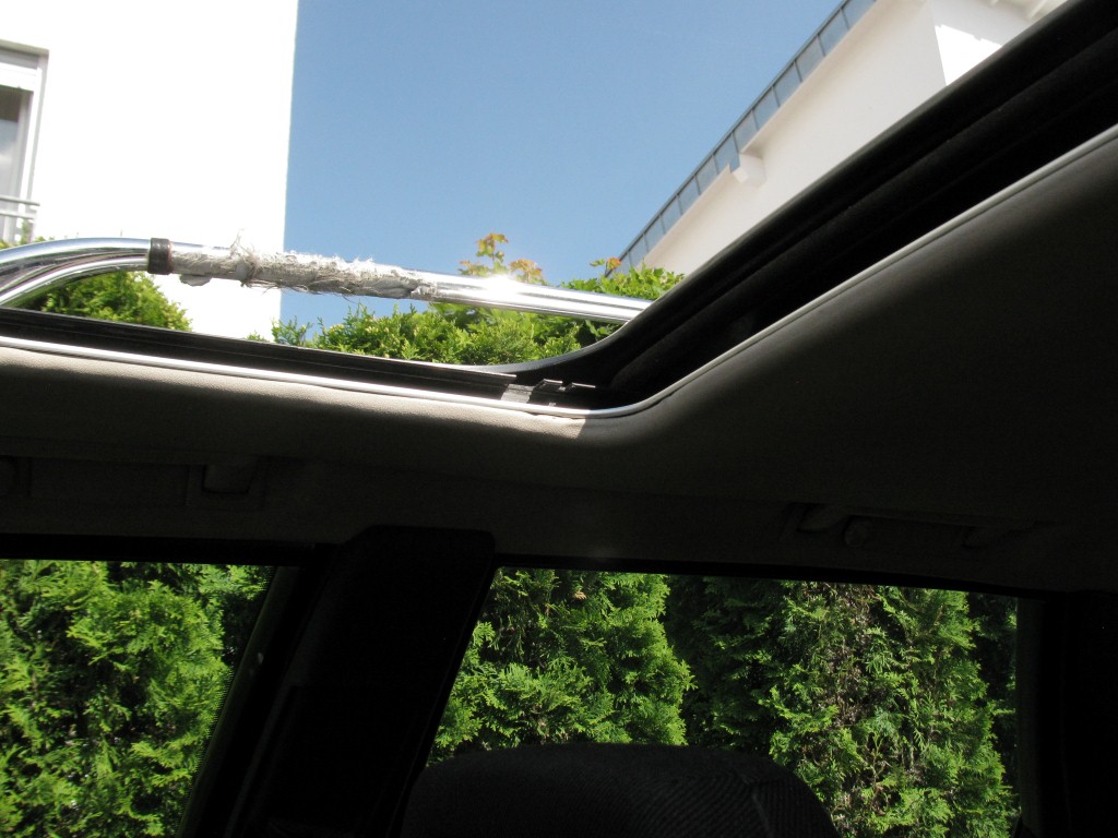

So ähnlich hab ichs jetzt gemacht. Ich hab allerdings das Kunstleder nur eingeschnitten und über die Metalllaschen gespannt. Das hält so recht gut.Daher würde ich erstmal die Aluleiste entfernen, indem die Metallsteifen/-laschen hochgebogen werden, in den Himmel V's reinschneiden (oder durchstoßen) und mit der Leiste befestigen.
Besondere Mühe habe ich mir nicht gegeben beim bespannen, wie man sieht. War schon ein ganzschöner akt das so einzufädeln wie es jetzt ist, ich glaube fast der Dachhimmel sitzt nicht mittig, ist nicht ganz passgenau, oder der alurahmen ist krumm.
Ich bin jedenfalls zufrieden soweit. Es sieht besser aus als der Stoffhimmel von vorher, und am Schiebedach schleift jetzt auch nix mehr.
Gruß & Danke.
Edit: Achja. Ich habe wie erähnt den Dachhimmel im hinteren Teil des Daches nicht wieder angeklebt. Der Himmel hält so zwar, allerdings beeinflusst das die Akustik des Autos recht negativ. Er klingt beim Schließen der Türen bzw des Kofferraums jetzt eher wie ein Fiat Uno also an Audi. Wer also Wert auf einen satten "schließ-sound" legt sollte da vielleicht doch wieder kleben. Sonst Schepperts wie ne Blechbüchse.

Ich denke, so wie du es gemacht hast, ist es auch original. Durch den original schaumstoffkaschierten Stoff, sieht das allerdings etwas besser aus, da kleine Unebenheiten ausgeglichen werden.
