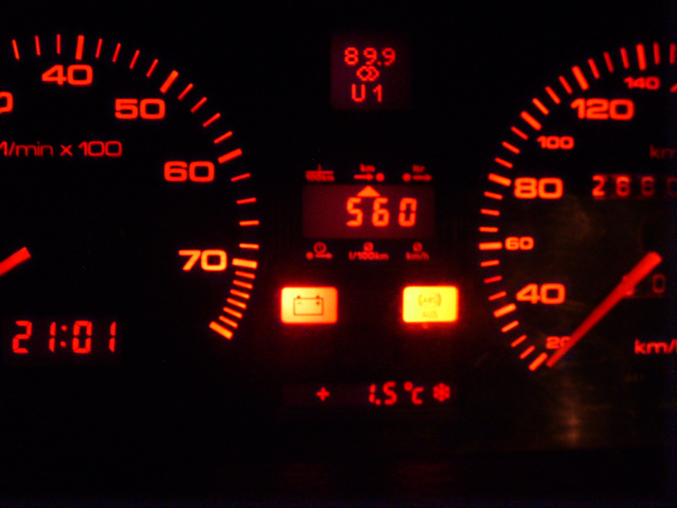

Hi Leute,
mein Delta im 20V will nicht mehr so recht (rechte Lautsprecherseite tot). Nun hab ich mal im mal geschaut was ich als AUDI alternative verbauen kann.
Gehe ich richtig in der Annahme das jedes altes Autoradio von Audi welches "DATA", "ENA" und "CLOCK" Ausgänge hat, mit dem Tachomodul kompatible ist?
In dem Fall hätte ich noch mehrere Radios aus meinen alten C4 S4 und S6 Modellen (gamma, delta, chorus).
Die hätten allerdings alle RDS als Anzeige, kann das der 200er Tacho auch wiedergeben?
Könnt ihr mir ein bissl Klarheit verschaffen?

Radio gamma und delta egal ob aktiv oder passiv.

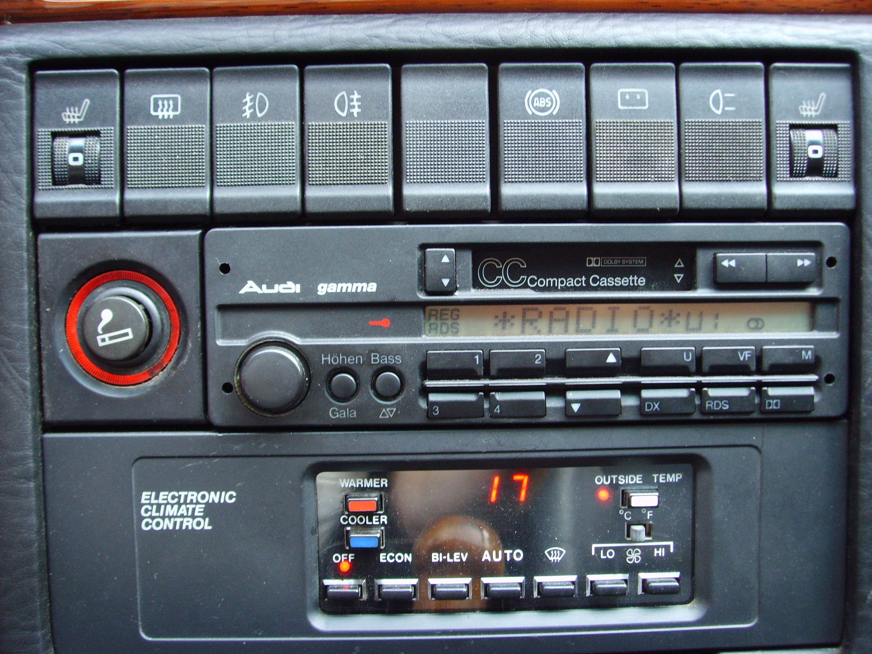

Auch die Gammas und Deltas aus dem C4 mit breiter Blende?

Sollten zwar, aber eben nicht P&P sondern durch Mini-ISO adaptierbar weil m.W. hinten nicht mehr der rote 10-polige Stecker rankommt.

auch die ÜberBreiten von den ÜberGewichtigen(C4) sollten meines elektron.Wissens nach funktionieren.
Würde aus optischen - und nicht Herumgesäge - Gründen allerdings sowieso bei der schmalen Generation bleiben. (Obwohl die breiten bei externen Quellen schon ihre Meriten hätten
Apropos Meriten: Welche neumodischere Karre kann schon Frequenz und RDS gleichzeitig anzeigen ?!

Re: Welche Radios unterstützen Frequenzanzeige im Tacho?
Das untere Bild (Steckerbelegung) gehört aber nicht zum Gamma CC RDS ?
Das passte bei mir immer p.n.p. mit dem 10-pol roten Stecker.
Aber bei mir ist es eh eagl, da bei mir das Autocheck-Anzeigefeld auch durch das Lenkrad verdeckt ist...

war nicht genau genug - für mich war´s klar - für die Leser leider nicht
das Anschlüssebild zeigt einen breiten DELTA CC aus A6-C4
falls doch "gesägt" werden soll.
Joe
