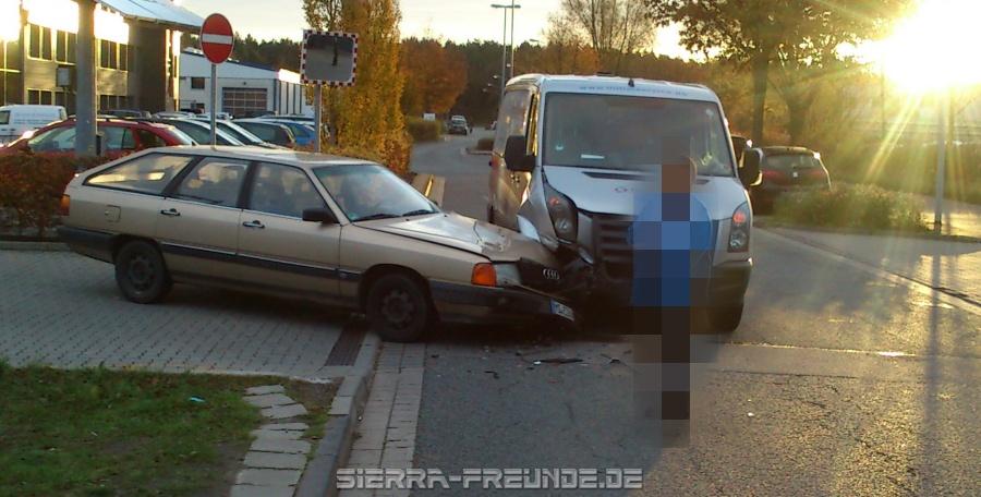

(mir ist jemand reingefahren)
Beiträge: 7806
Re: Kotflügel demontieren
Au, das sieht ja übel aus :shock:
War das "rechts vor links" :?: :?:

200-20V hat geschrieben:Au, das sieht ja übel aus :shock:
Lieber Axel,
guckst Du mal genau und überlegst was die StVo zu einem abgesengten Bordstein sagt :wink:

gammsach hat geschrieben:Es geht leichter, wenn die anderen Schrauben alle schon weg sind, dann kann man den Koti ein Stück nach außen drücken und kommt besser ran.
So hab ich das aber nicht gemeint :lol:
An diese Arbeit würde ich mich nicht mehr rantrauen bzw. mir das zutrauen. Viel Erfolg!

Beitrag von Literschwein »
Typ44 hat geschrieben:
Lieber Axel,
richtig, das war leider audi vor VW

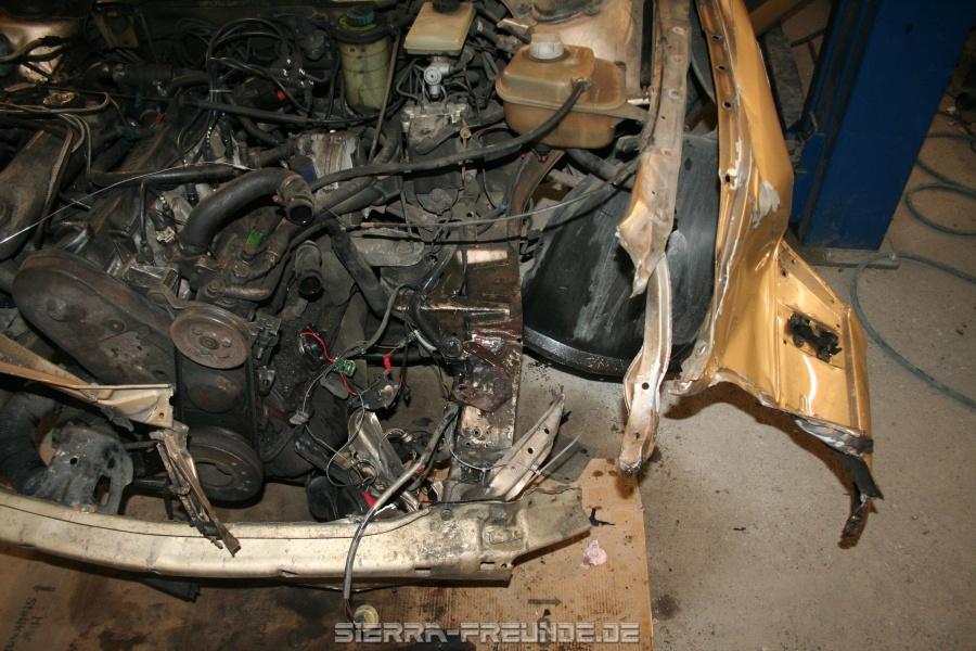

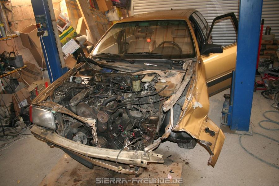

Morgen kommt ein Nachbar rum und guckt sich das Auto mal an, er is gelernter Blechbumser.

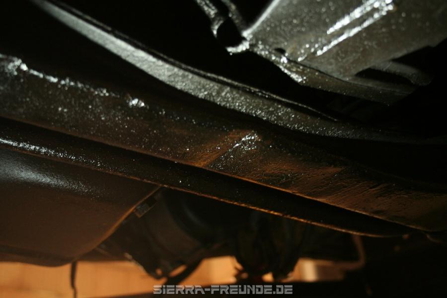

Der Längsträger hat einen im vorderen Bereich (vor Motorhalter) einen weg, is nach unten und rechts verbogen.
Das allein wär ja nich ganz so wild, entweder wieder hinbiegen, und um das weichgekloppte Stahlblech wieder zu verstärken nochmal dicke Blechstreifen aufschweißen.
Oder aus nem Spender den vorderen Teil rausflexen und bei mir einschweißen.
Achsgeometrie is die Hauptsache und die wär davon ja nich betroffen.
Wenn an Stoßstange, Koti, Motorhaube irgendwelche leicht schiefen Spaltmaße sind wär das verkraftbar.
Aber der Hilfsrahmen unter dem Motor ist anscheinend leicht zusammengestaucht :?
Ich fürchte das bedeutet dass die Achsgeometrie leicht verstellt is :oops:

Bevor du weiter machst mit Reparatur und so, schau mal in welchem Zustand der Federbeindom links ist, und vermesse mal die Abstände.
Nachher baust du das ganze wieder zusammen, und "nichts" passt.
Eine Knickstelle mittig im Hilfsrahmen deutet schon auf ne ordentliche Krafteinwirklung auf das gesamte Fahrwerk hin.
Viel Erfolg !

Mein Nachbar der Blechbumser hat sich das Auto schon angeschaut.
Im Hilfsrahmen das ist kein Knick sondern kommt von Feldwegen meint er :)
Er hat auch sone Messlehre um irgendwelche Kreuzmaße zu nehmen, und nen Buch wo diese Maße unter anderm für mein Auto drin stehn.
Passt alles :)

Ich würde dennoch nach einem neuen Hilfsrahmen schauen. Die sind nicht teuer, und du kannst gleicht die Lager tauschen und das Dingen schön herrichten.
Die Beulen vom Feldweg sind nicht weiter schlimm, aber der Knick ist eine Schwachstelle, egal woher der kommt.
