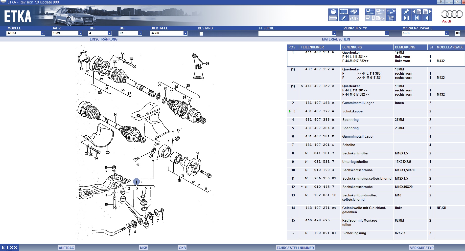

Beitrag von noidem »
hab auch ne frage zu den Querlenkern.
Ich habe hier jetzt heute meine Querlenker vom Schlachter vom Hilfsrahmen abgeschraube und mir mal genauer angeguckt.
Die gelenke sind noch Top auf einer Seite ist das Gummi eingerissen aber das gibt es ja einzeln: 431407377A
Nun habe ich im AKTE (*Produktname ersetzt*) aber gesehen das es beim Quattro 18 und 19mm Querlenker gibt, wobei der mit 18mm nur für rechts geführt ist!? (hab auch nur eine etwas ältere Version von AKTE (*Produktname ersetzt*)).
Jedenfalls wollte ich mir die weglegen als Ersatz aber passen die vom Fronto denn auch am Quattro? Bin etwas verunsichert da beim Quattro halt 2 verschiedene größen stehen und beim Fronti nicht.
Haben aber beide den NF2.
Gibt es diesen Gummi bei Audi eigentlich noch oder ist der auch schon EOE?
Wenn ja macht es eigentlich kein Sin ndie jetzt zu kaufen, wenn ich den in zig Jahren mal brauche ist der ja auch ausgehärtet!
Beiträge: 2359
Wohnort: Würzburg
Re: Querlenker die 1000ste
Beitrag von Joe 10v »
So weit ich weis sind die 18er für VFL und NFL im 100er.
19er waren im 220v und V8 und in späten Sportmodellen :lol:
Hast du dich nicht verguckt in der Akte :idea: :?: :mrgreen: ohne das ich da nachgeschaut habe........
Ich würde den Gummi kaufen, einbauen und freuen das ich noch einen guten Original Querlenker habe.........

hab mal ein Screenshot gemacht.
Aber wenn der vom Fronti passt dann leg ich mir den Querlenker weg, den Hilfsrahmen auch den werde ich bei gelegenheit mal Strahlen und dann Pulvern wenn ich da mal wieder was machen muss kann ich das austauschen ;)
