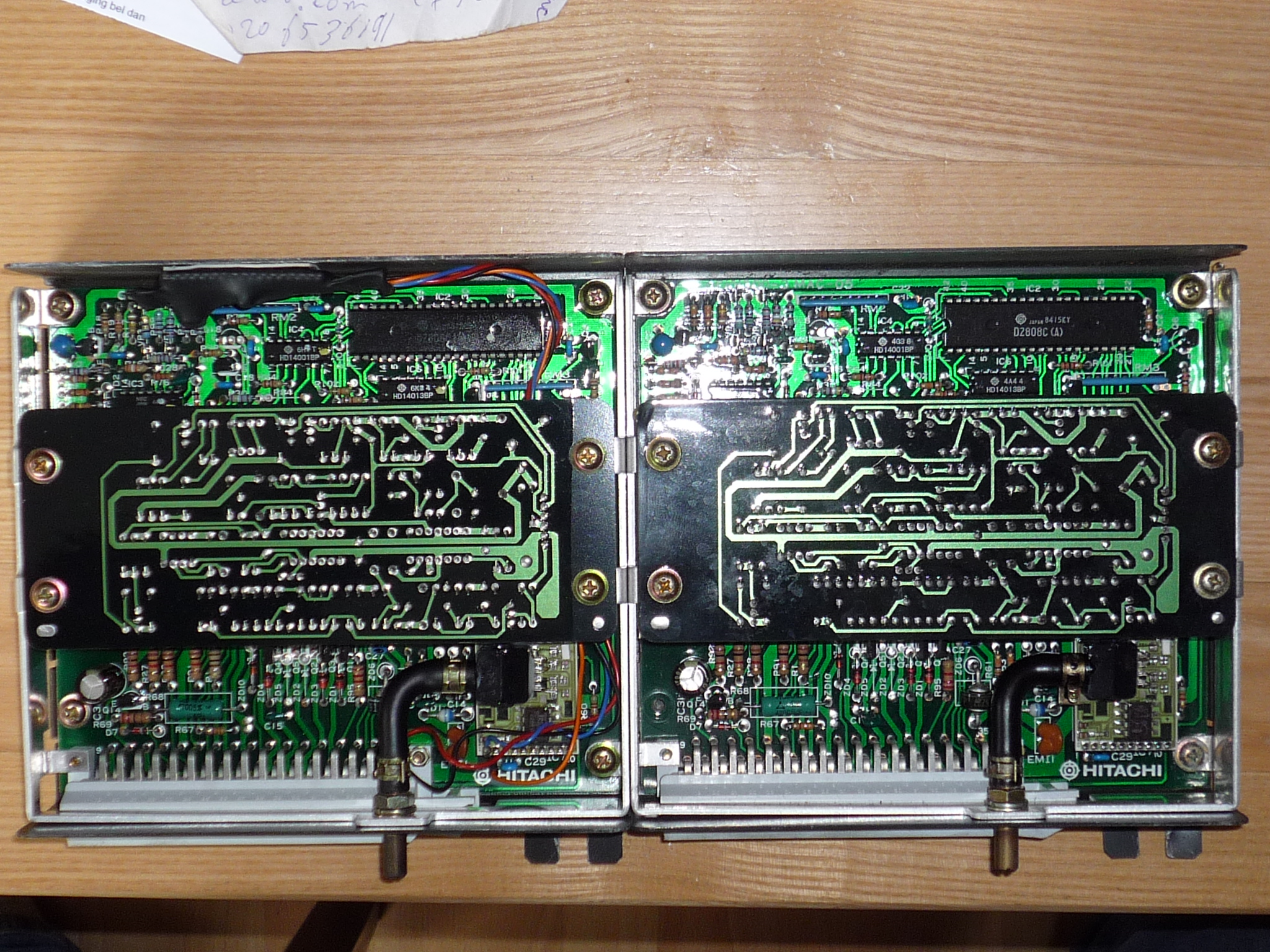

Ich habe mehreren Computern des Type MAC-05B und MAC-05C
Ins ein computer sah ich diese ansluss von bild.
Wer kann mihr sagen was das ist, was die function und herkunft ist ???
Ich habe die computer von eine 200 TQ Avant mit KG von 1987.
Was ist diese "extra" in die motorsteurgerate /computer ??

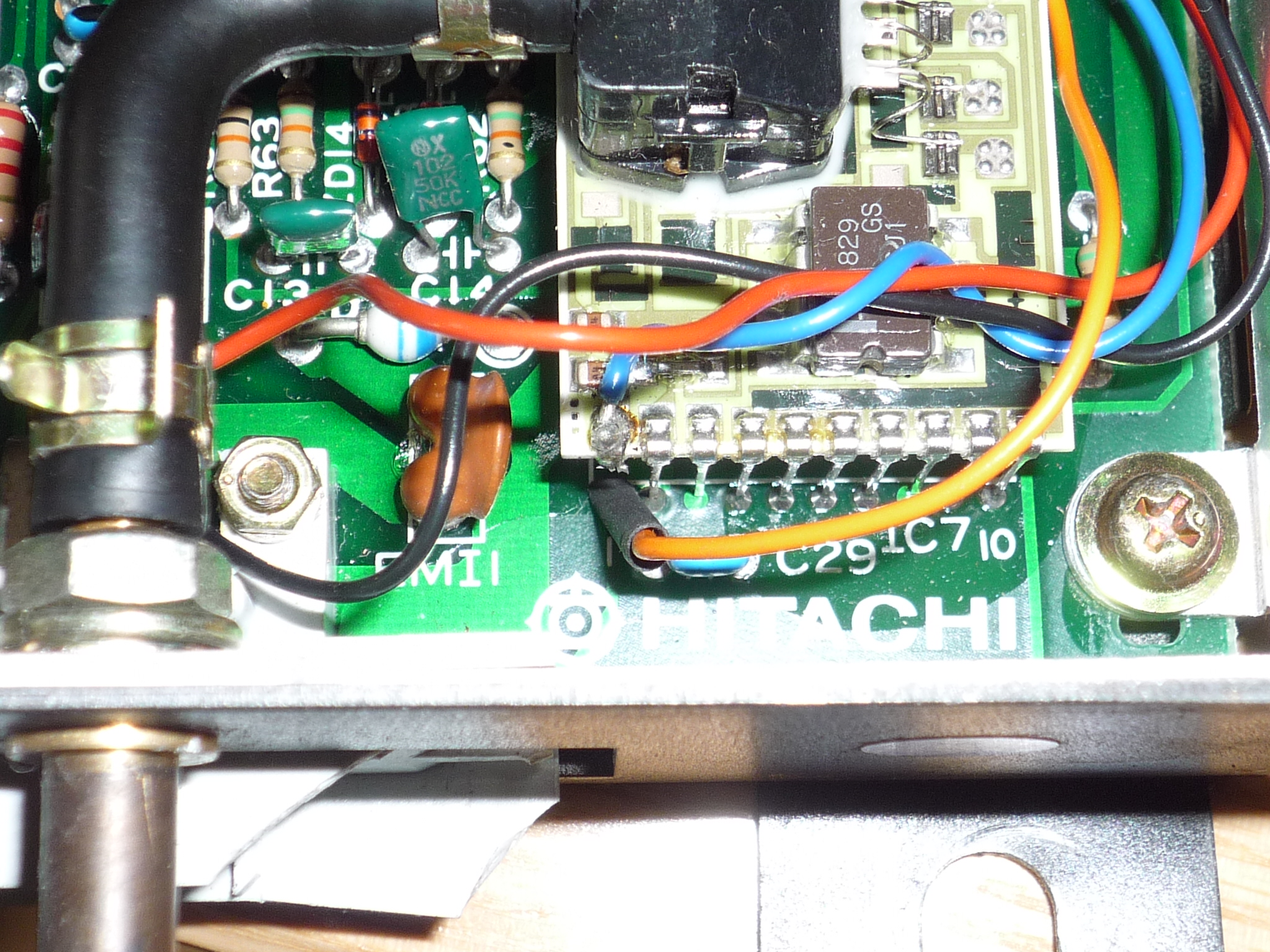

Der Pin 1 ist für den "Sensor output" des Ladedrucksensors.
These: Die Modifikation überschreibt den Messwert, um im primitivsten Fall mehr Ladedruck zu erlauben.
Was hat sich denn unter der Isolierung vom Extra versteckt ?

Wie auch schon mal gesacht im http://www.audiforum.nl , ich denke auch das es den Messwert überschreibt um im primitivsten Fall mehr Ladedruck zu erlauben. Es wird auch bei der Blacky so gesacht/gedacht.
Normalerweis wird ein Wiederstand eingelötet.
Weiss jemand ob es wirklich so ist?
Wenn du damit fahren willst beim KG, dan sollte man sehr sicher wissen das der Ladedruck nicht zu höh wird.
Ein extra anzeige ist dann ein muss! Natürlich muss der Ladedruck manuel erhöhert werden beim Wastegate.
Aber wenn es gut functioniert, macht es Spass!!
(nicht mehr wie 1,0 bis 1,2 bar Überdruck einstellen denke ich!)

Also wenn ich die Strompfade richtig sehe,
wird schwarz und rot + und - abgegriffen.
Dann wird bei blau vermutlich das Ausgangs-Signal vom Drucksensor abgegriffen,
über gelb wird ein modifizertes Signal wieder ans Gerät zurückgegeben.
Ein einfacher Spannungsteiler, Poti oder eine Diode im Signalstrang um den Wert zu verringern bräuchte eigentlich kein + und -
daher kann da evtl doch ein Mikroprozessor, oder zumindest ein Comparator/Verzögerungsglied dahinter stecken.

Ja, vielleicht ist wie J44 vermutet ein Overbost realisisert und dieses "vernünftig" mit einer Einschaltdauer und Wiederholrate hinterlegt.
