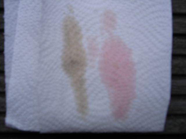

Mit ist gestern nochwas aufgefallen: Vor 2 Wochen hab ich mir schon ein Tauschgetriebe organisiert welches laut Aussage Verkäufer astrein funktioniert.Hab gestern den Ölmeßstab gezogen um zu schaun wieviel Öl drin ist.....Füllmenge ok und das Öl hat die gleiche Farbe wie in meinem Automaten,erstmal nichts dabei gedacht. Mir ist aber eingefallen daß es Rot sein muß was bei beiden Getrieben NICHT der Fall ist,es ist eher braun und riecht nach Motoröl......
Dann die Erkenntniss.....hab noch paar Dosen Dex 4 von nem Kumpel rumstehen sehen, Dose auf, Meßstab rein und siehe da jetzt weiß ich was richtig rot ist! :shock:
Kann es sein daß beide Getriebe unabhängig von einander das gleiche aber falsche Öl drin haben? Gibts ne Möglichkeit das Öl komplett abzulassen?

Solange das ATF nicht verbrannt riecht, würde ich mir wegen der Färbung keinen Kopf machen und präsentiere dir mal zur Beruhigung ( hoffe ich ) dieses etwas unappetitliche Bildchen:
Der gelb/braune Klecks links stammt vom ATF-Peilstab meines Original-Austausch-Getriebes, das einwandfrei funktioniert und seidenweich schaltet. Das Getriebe hatte seitens Audi eine Original-Befüllung mit einem eher bernsteingelb-transparenten ATF! Bedingt durch die Alterung und den ATF-Wechsel mit 3 Litern rotem Dexron III sieht das jetzt aus wie abgebildet.
Der Klecks rechts ist frisches Dexron III aus dem Gebinde...
Ohne AT-Getriebe-Fachwerkstatt, die wohl Einrichtungen zum Spülen so eines Getriebes haben sollen, bekommt man nicht alles ATF aus dem Getriebe, es sei denn man baut es aus, zerlegt es und entleert den Wandler und den Kühler.
Im Wandler und im ATF-Kühler sitzen ja bis zu 3 Liter, die man beim Wechsel eben nicht mit hinausbekommt.
Eine Alternative ist da eher ein mehrmaliger Wechsel nach jeweils ein paar tausend km, wobei die Restmenge eben zunehmend mit frischem ATF vermengt wird.
Gruß Wolfgang

So wie links nur etwas dunkler ist das Öl beider Getriebe und es riecht wie Motoröl.......danke schon mal,werds erstmal mit wechsel beider Öle probieren bevor ich das Getriebe rausreiße......
