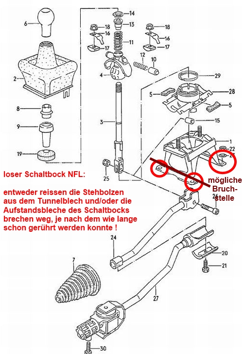

guckst Du und schreibst was genau bei deinem lose oder gar kaputt ist ...

bei dir wird die Nummer 28 defekt sein. Hatte ich schon öfters, kauf dir das Teil neu, Gebrauchte Halten nicht lang, irgendwann kann es sein das der Rückwärtsgang nicht mehr reingeht oder das er sich gar nicht mehr schalten lässt.

es sind alle! Stehbolzen abgerissen, trotzdem lässt sich der Schaltbock nicht aus der Mittelkonsole rausheben. Muss die Mittelkonsole demontiert werden?

ja die Mittelkonsole muss raus. ist nicht schwer, siehe suche oder Selbstdoku.

Servus Florian,floweih hat geschrieben:Hallo,
Danke für weitere Tipps
Gruß Florian
hatte ich auch schon, Reparatur ist zwar etwas Schrauberei aber nicht besonders schwierig.
Mittelkonsole raus, am Unterboden Auspuff und Wärmeschutzbleche ab, von oben her an den ausgerissenen Punkten durchbohren
und den Schaltbock mit durchgehenden Schrauben (M8) und Karrosseriescheiben wieder befestigen. Zum Anziehen der Schrauben
ist eine zweite Person hilfreich. Rostschutz und Konservierung nicht vergessen.
Hatte erst überlegt das Ganze von oben mit Einziehmuttern zu machen, war mir aber dann doch nicht stabil genug weil das Blech
dort nur einlagig ist und beim zügigen Schalten doch auch mal etwas kräftiger am Hebel gerissen wird.....
