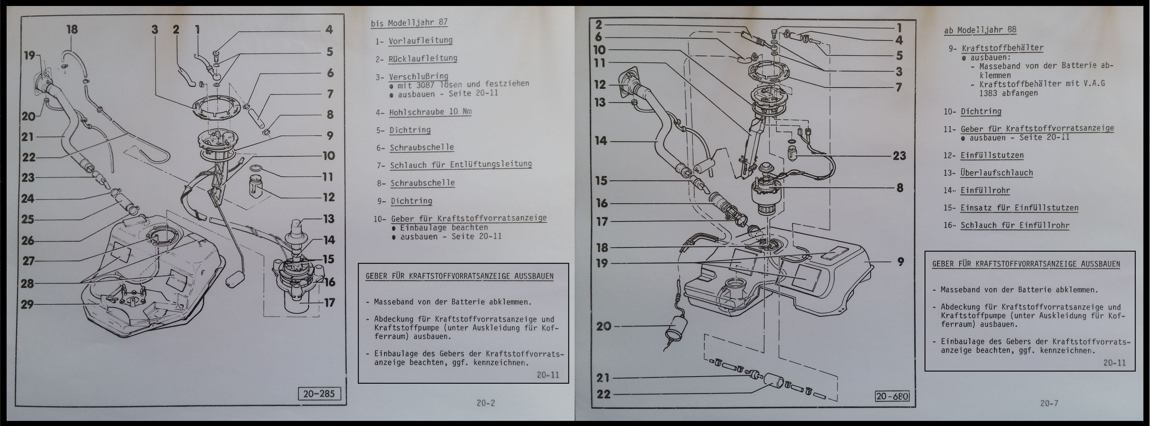

Beiträge: 8502
Re: welcher tankstandgeber?
laut RLF ist die Einbaupos. zu markieren :!:
Laut eigener Erfahrung...
- Muß darauf geachtet werden dass die el. Zuleitung etc. nicht im Schwimmerbereich ist weil dieser daran hängen bleibt.
- Muß beim Ein- Ausbau darauf geachtet werden daß der Schwimmer nicht verbogen wird. Logisch oder ...
VFL / NFL -Schwimmer sind unterschiedlich aufgebaut und entsprechend anders positioniert.
Dazu folgendes als kleiner Anhaltspunkt zum Einbau ▼
