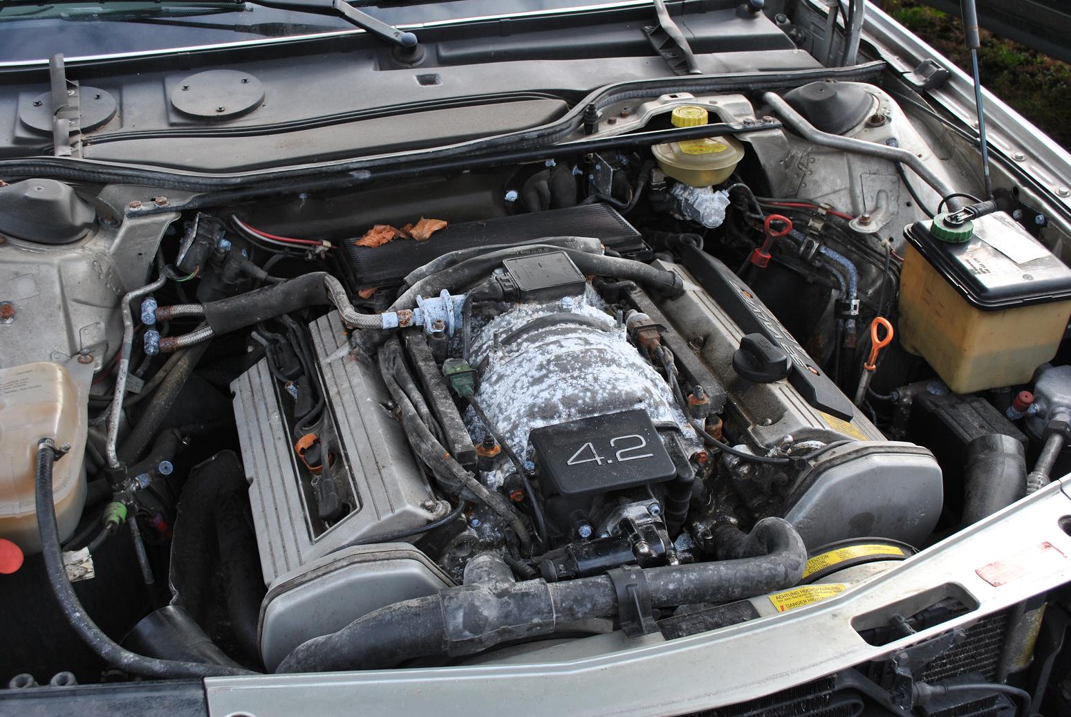

ich möchte zwei (vollverzinkte aber dennoch empfindliche) Autos in einer rel. feuchten Halle unterstellen, z.T. jahrelang.
Mir geht es also um den jahrelangen Schutz von abgestellten Fahrzeugteilen inkl. Motorraum, Tankfalz und (kaltem) Auspuff aussen...
Ich habe mit diesem Zeug:
auf bereits angegriffenen Aero-Felgen und einer 44er Reling sehr gute Erfahrungen gemacht. Stoppt die weitere Korrosoion und lässt sich anschliessend auch noch mittels Hochdrückreiniger bzw. Chemie problemlos entfernen.
Beides wäre mir sehr wichtig.
Allerdings ist das Zeug mit ca. 11 Euro pro 400ml nun auch nicht gerade billig.
Irgendwelche (sehr gute + entfernbare) Alternativen? Vorschläge?

Edit: Hat jemand Ideen wie man die Bremsskolben bzw. Sättel vor Korrosion schützen könnte?

Die Unterseite der Fahrzeuge würde ich mit dem hier Konservieren: klick mich!http://www.korrosionsschutz-depot.de/sh ... ydose.html[/longurl] - zieht in alle Ritzen, Konserviert u. hält dazu auch noch den Unterbodenschutz geschmeidig bzw. unterwandert auch schon vorhandene Risse in diesem - u. anschließendes Entfernen irgendwelcher Rückstände erübrigt sich mit solchem auch.
Meiner bekommt seit einiger Zeit mindestens einmal pro Jahr eine gehörige Dusche damit zu spüren...

Owatrol würde ich persönlich dafür nicht nehmen. Das basiert auf leinölfirniss, und härtet aus. Lässt sich also nicht abwaschen. Ist aber prima geeignet um vorhandene Roststellen zu versiegeln!
Fluid film wäre mir als erstes eingefallen, kostet aber ähnlich viel. Wie wäre es mir sowas: http://www.ebay.de/itm/5-Liter-Spruhol- ... 881wt_1165? Das lässt sich vielleicht sogar mit einer Pumpsprühflasche aus'm baumarkt verarbeiten.

Wenn die Halle nicht dicht ist und ein nicht isoliertes Dach hat, entsteht Kondenswasser und ein "feuchtes" Klima, das alles kaputt macht...
da ist dann eine "gut durchlüftete" Unterstellmöglichkeit besser als eine feuchte ohne Durchlüftung...
aber das feuchte Wetter wird dann trotzdem den Motorraum "erblühen" lassen.
Ich war mir einen S4 anschauen - da wuchsen die Schimmelfäden vom Dach zu den Sitzen...
die "neue" HP2 Bremsanlage war nur noch Klump...
und der Motorraum sah so aus wie oben auf dem Bild vom V8...
Das Auto stand in einer Halle, belüftet, aber trotzdem feucht...
Gruß S.
