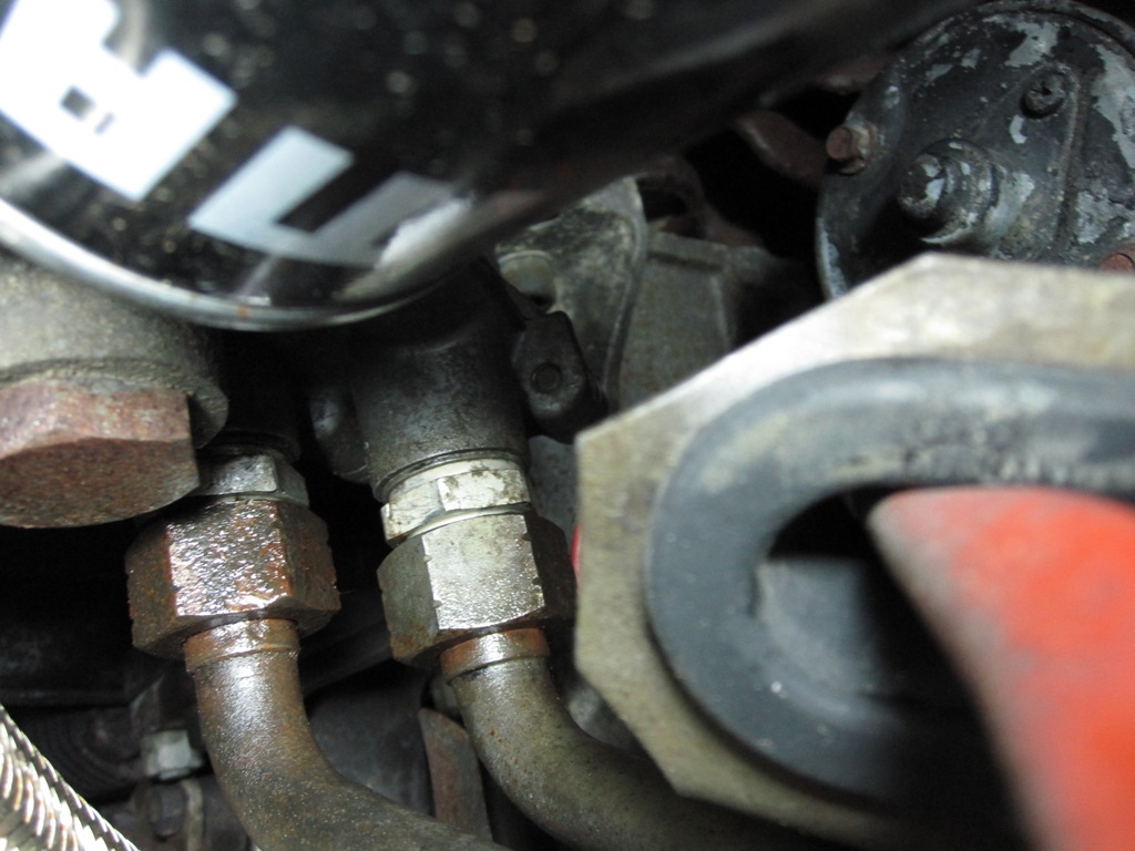

Hi zusammen,
baue grad nen Ölkühler an nem 20V aus. Hab kurz ne Frage zu den Anschlüssen der Schläuche. Wie sind die Muttern da (Bild) zu öffnen? Muss ich die gegeneinander lösen oder
wie ging das noch gleich? Und was macht man, wenn der Vorbesitzer die eine Schraube bei der Heckstosstange so vermackt hat, dass man die nicht mehr auf bekommt? Also

Hier das Bild:

soweit ich noch weiss, hälst du an der oberen Mutter gegen und löst die untere (im Bild).
Welche Schraube meinst du hinten ? die am Längsträger ?

Danke fürs Antworten :)
Hatte zwischendrin noch nen Kumpel angerufen. Also Ölkühler war einfach, so wie es Alex geschrieben hat, ging dann wie butter (hatte die leztzten Tage schon immer fleissig mit WD40 eingesprüht :} Heckstossstange habe ich auf der Seite mit der vermurksten Imbusschraube einfach den Prallkörper oder wie sich das schimpft, mit den drei Muttern, abgeschraubt. Ging dann auch problemlos :)
