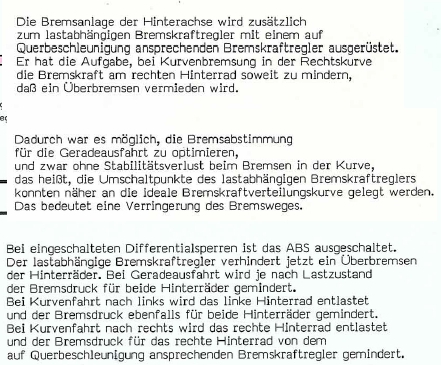

Und nochwas was mir gerade noch so einfällt ... wenn man Gas gibt fällt die Bremse komplett aus, sprich das Bremspedal wird steinhart ... ich dachte evtl an ein Rückschlagventil in der Leitung zum Bremskraftverstärker welches defekt ist das wenn der Turbolader Druck aufbaut nicht sperrt und der Bremskraftverstärker mit Druck beaufschlagt wird. Sobald man vom Gas geht funktioniert die Bremse nach ca. 2-3 Sekunden wieder vollkommen normal. Hat der Audi ein solches Rückschlagventil und wenn ja wo? Oder hat jemand einen ganz anderen Verdacht?

Unsere Bremskraftverstärker arbeiten nicht mit Unterdruck sondern mit der Zentralhydraulik (Dafür ist die "Bombe" da). Musste mal die Überprüfen. Evtl. ist die leer. Kenne das phänomen nicht, da ich entweder bremse oder gas gebe ;)

Zur Bremse ich könnte mir Vorstellen, dass die HYdraulik defekt ist oder gar falsch angeschlossen.

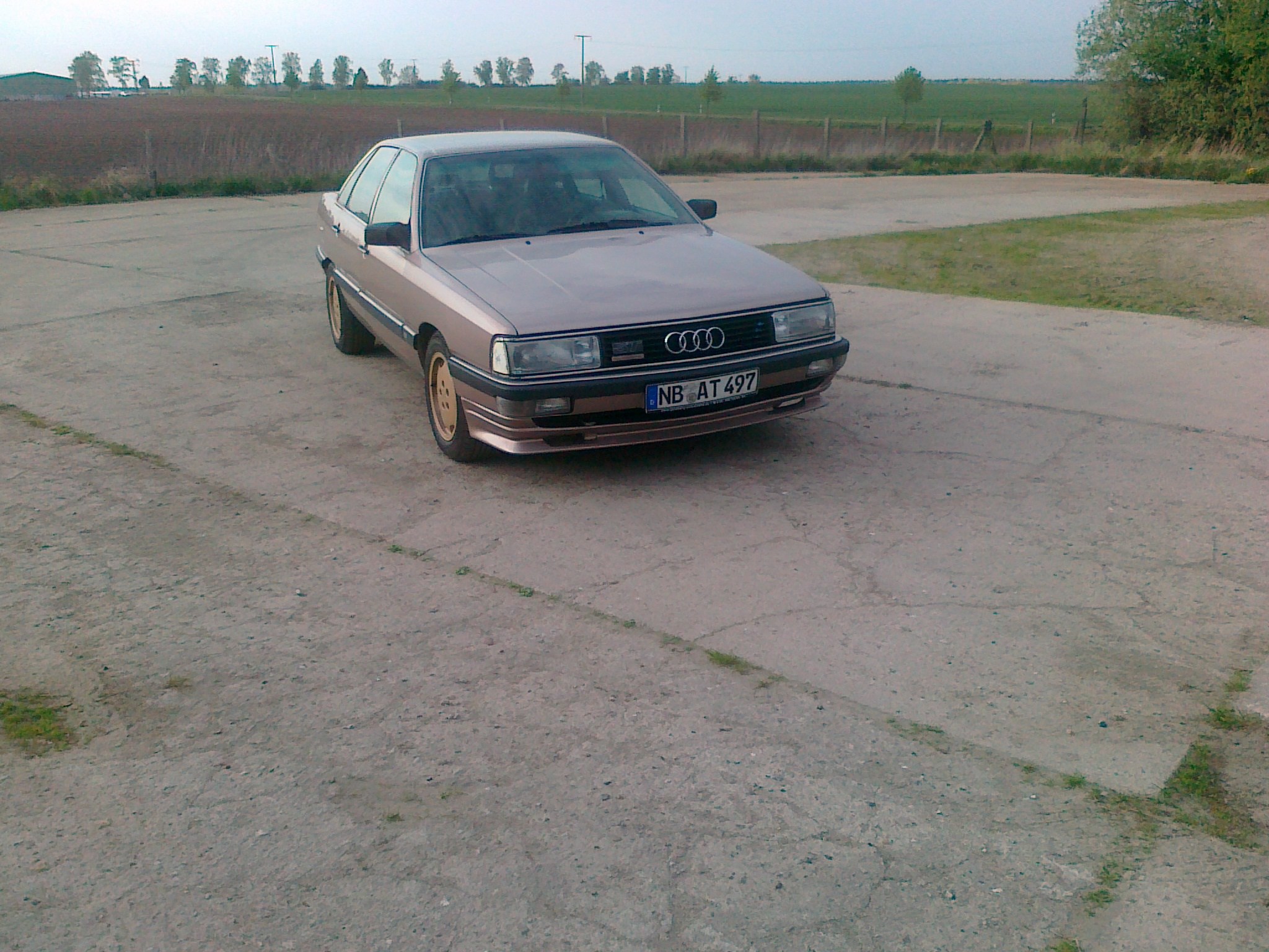

So mal was neues von der Front =) der größte Mangel ist jetzt behoben:
Scheibe ist wieder drin und Dach lackiert =), der Rest ist ja jetzt hauptsächlich bissl schrauberei, Bremsen Zahnriemen usw

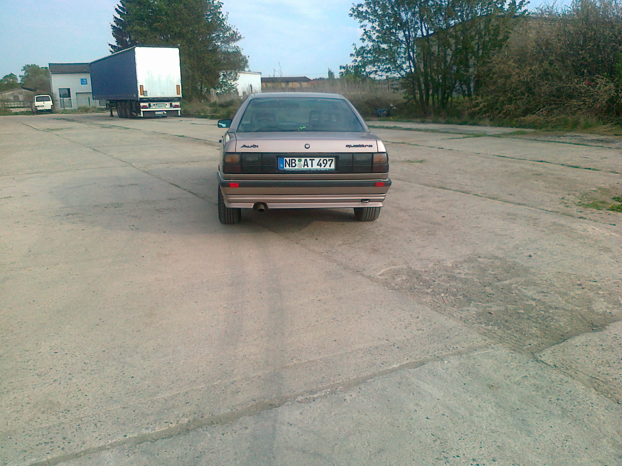

So, nachdem ich ne Woche harte Arbeit hinter mir habe melde ich mich mal wieder zu Wort hier =). Viel neues am Audi gibt es nicht ... werde dieses Wochenende den Zahnriemen wechseln und dann mal den Leerlauf gescheit einstellen. Evtl bau ich mal die Benzinpumpe aus weil die so nen Krach macht. Kann irgendwie net so recht an normalen Verschleis glauben da die Fördermenge und der Druck astrein sind. Vll ist es ja einfach zu erkennen was da nicht stimmt ...
Auf jeden Fall wird der nächste Schritt sein das der Motor gescheit läuft jetzt wo die Geschichte mit dem Dach erledigt ist :)
Mal eine Frage wegen der Räder ... 1. wüsste ich mal gerne ob die Felgen wo auf dem Audi sind original Räder sind, bin mir da nicht ganz schlüssig, hier mal ein Bild:
Uploaded with ImageShack.us
Ist alles recht komisch, es sind nämlich irgendwelche 15" Felgen im Fahrzeugschein eingetragen, desweiteren wegen der Reifen die drauf sind, im Moment sind da 195/65 R15 drauf, im Schein sind aber nur 2 Größen eingetragen: 185/65 R15 bzw 205/60 R15. Bin mir jetzt nicht ganz sicher was ich da jetzt fahren darf und was nicht. Vll kann mir da jemand weiterhelfen?

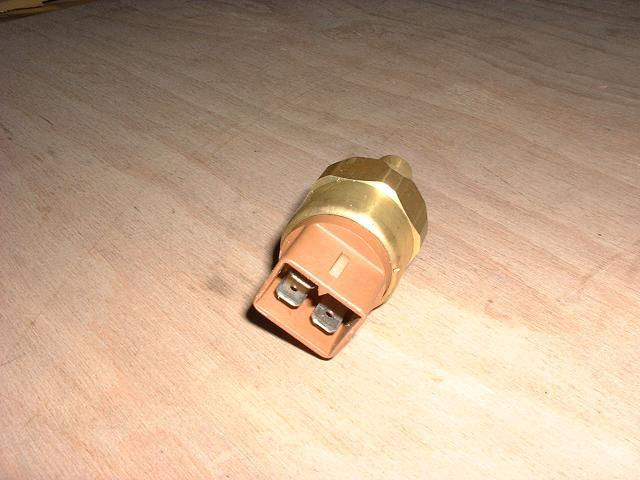

weiß jemand zufällig auswendig welcher Temperaturfühler für die Kühlmitteltemperaturanzeige im Kombiinstrument zuständig ist? Die Nadel macht keinen Mucks bei mir :x
Re: Wiederaufbau Audi 100
Corprus hat geschrieben:weiß jemand zufällig auswendig welcher Temperaturfühler für die Kühlmitteltemperaturanzeige im Kombiinstrument zuständig ist? Die Nadel macht keinen Mucks bei mir :x
das ist der Multifunktionsgeber (meistens Mutifuzzi genannt), dieser sich an der Unterseite des Kühlwasserstutzens am Zylinderkopf (VL) befindet.
Allerdings wenn (noch) möglich, einen solchen von "Behr" besorgen, da die Nachbauten anderer Hersteller des öfteren vorzeitig den Geist aufgeben, oder sogar verfälschte Temperaturwerte liefern...

Uff ich hab gehofft es ist einer von den zwei kleinen mit nur einem anschluss ... Der große an der unterseite kostet irgendwas um die 150 original -.-
