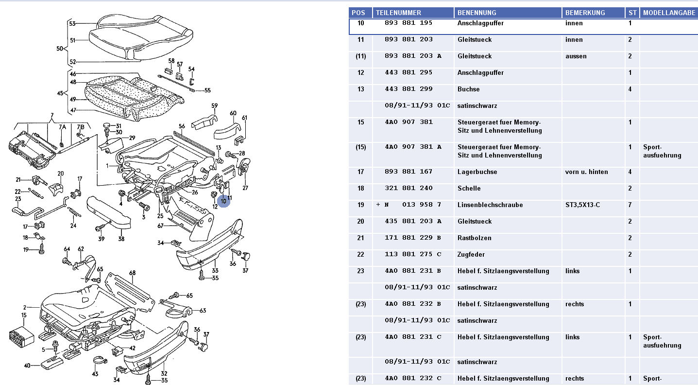

Bild? Wo sitzen die?

DIese sind gemeint, oder?Acki hat geschrieben:Bild? Wo sitzen die?

- Beiträge: 2230
Re: wackelnde Sitze - was tun?
Richtig , das sind die Büchsen , haben aber auch im Neuzustand Luft , das heist Lehne wackelt............
Drum ja Aludrehen...............

Eyk H.-J. hat geschrieben:DIese sind gemeint, oder?Acki hat geschrieben:Bild? Wo sitzen die?
Servus die Herren
Ich möchte meinem klapperenden Fahrersitz auch mal was gutes tun. Ich habs mit dem Schraubendreher probiert, wies weiter oben geschrieben wurde, die Sitzschienen kann ich in so ziemlich jede Richtung bewegen in der Führungsschiene, oben, unten, links und rechts, hat überall Spiel.
Könnte mir jemand mit AKTE (*Produktname ersetzt*)-Zugang die Teilenummern von position 12 (die Plastikplätchen an den seitlichen Schienen) und position 11A (dieser "Gummikeil" in der vorderen Sitzführung) raussuchen?
Sollte/kann man sonst noch was erneuern damits wenigstens ein bischen besser wird?
Danke

Hier mal ein Bild vom 90iger V8 Sitz.
Alternativ auch mal die Sitzschienen wieder zusammen biegen/drücken.

Danke dir.
Ein ist mir noch nicht so ganz klar.
Sind die Gleitstücke (POS 11A bzw. POS 20) beim 100er und V8 gleich?
