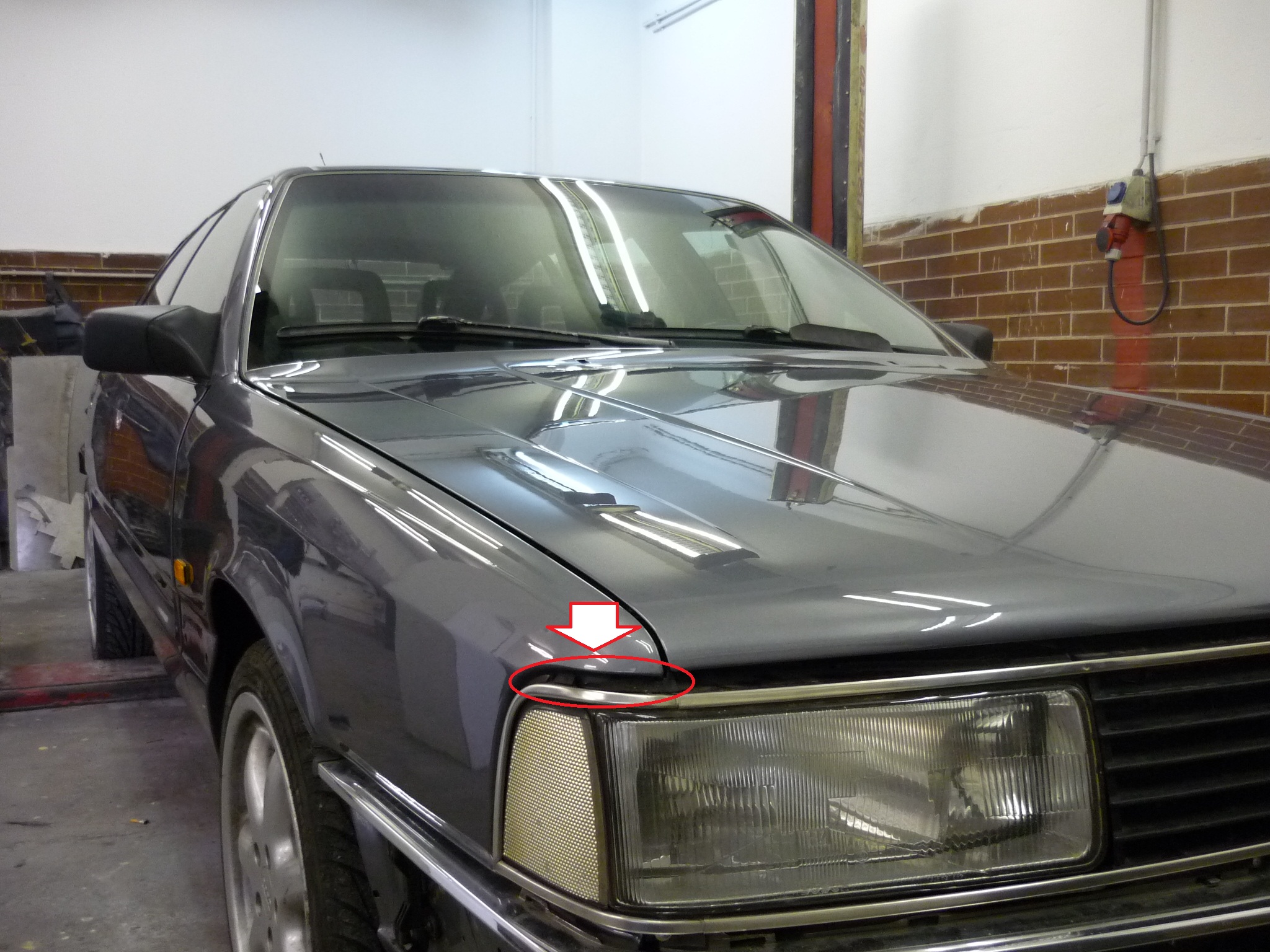

het evtl. schonmal jemand probiert andere Dichtungen zwischen die Kotflügelecke und den Scheinwerfer zu setzen?
Mein Gedanke wäre evtl. Audi 90?
Gibt es andere Alternativen zu dieser Dichtung?

So, jetzt muß ich nochmal nachhaken.
Hat keiner irgendeinen Ersatz für diese Dichtung verwendet? Fahrt ihr alle mit zerbröselten Dichtungen rum, oder ist die nur bei mir zerbröselt?

Also ich habe mir Dichtungen vom V8 genommen und die entsprechend zurecht geschnitten.
Es dauert seine Zeit, aber wenn man sorgfältig arbeitet, dann bekommt man die Dichtung ziemlich originalgetreu geschnitten.
Zur Befestigung muß man dann natürlich Kleber (wie z.B. Sikaflex) nehmen, da die V8 Dichtung keine Möglichkeit zum Einhaken hat.

Hallo Ingo das Ergebnis sieht ja echt super aus. Könntest du uns mal die Teilenummern vom V8 nennen? Falls du die 441823735D, 441823736D genommen hast, dann gibts die nur noch bei VW Classic Parts und eine kostet 93,90€. Das ist schon ein Hammerpreis

An steewax:
Deine Teilenummern sind die falschen. Das sind die Dichtungen zwischen Motorhaube und Scheinwerfer.
Folgende Teilenummern sind die richtigen:
441823737D (ca. 26 Euro) und 441823738D (ca. 28 Euro)
Diese sind noch direkt bei Audi bestellbar.
