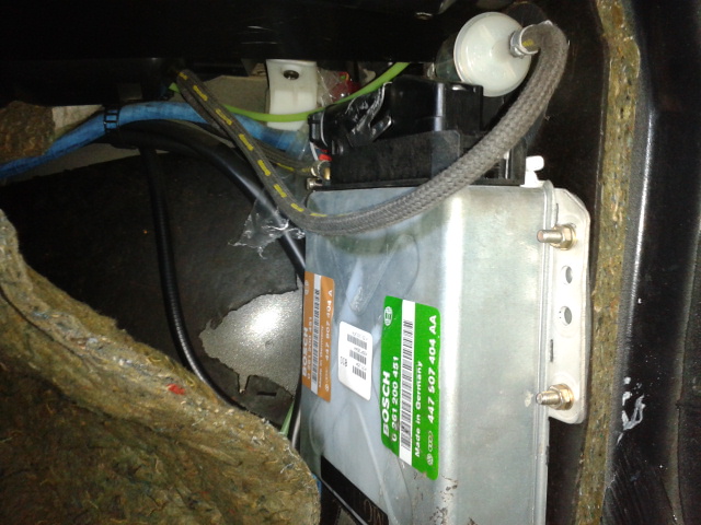

Zunächst mal habe ich eine komische Bastelei am Steuergerät entdeckt (die komische Dose am Unterdruckschlauch -> Origignal ist das nicht, oder?). ABER das Wichtigste: das STG war in Folie und Gaffa-tape eingepackt. Da sollte man doch vermuten, dass das auf Grund von Feuchtigkeit vom Vorbesitzer gemacht wurde (den erreiche ich aber nicht). Bei der Suche wo denn dann das Wasser herkommen kann bin ich auf diese Klappe von der Klima gestoßen (siehe Bild). Da war wohl mal ne Dichtung, aber es war nichts mehr vorhanden. Also Klappe ausgebaut, neu abgedichtet und wieder rein (den Sinn der Klappe konnte ich mir allerdings nicht ausmachen, die mechanische Funktion natürlich schon).

Aber beim Durchsehen habe ich ein paar komische Dinge entdeckt. Da müsst ihr mir helfen die aufzuklären.

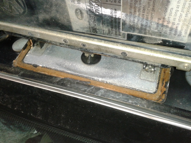

Die Klappe auf dem Bild ist die Umluftklappe der Klima. WASSER dürfte darüber nicht hinein kommen. Es sei denn, der Wasserkasten stünde wirklich so voll, das das Wasser wirklich in dir Öffnungen der Lüftung liefe. Kann ich mir aber nicht wirklich vorstellen.
Es sei denn, durch eine der anderen Öffnungen im Wasserkasten, die nicht mehr richtig abgedichtet ist. (Kabeldurchführungen etc.)
Die "Dose" an deinem STG ist eigentlich ein Benzinfilter, der dazwischen geklemmt wurde. Habe ich bei meinem auch, kann damit aber nicht aussagen ob´s original ist, oder nicht. (Filter filtern ja alles, was durch sie hindurchströmt, in dem Falle dient das evtl. aber der Verminderung von Druckspitzen, bzw. der Beruhigung der Luftsäule in der Leitung?)

Zu dieser Dose: es sieht zwar aus wie so ein Benzinfilter, ist aber keiner. Erstens ist kein Filter drin, zweitens kann man das Teil nicht öffnen, drittens hab ichs mal ausgebaut und man kann in beide Richtungen einfach durchpusten. Bleibt wohl vorerst ein Mysterium

diese "Dose" (ein Kraftstoffkondensator) sitzt immer im Unterdruckschlauch zum Motronic-STG. (ist für die Info zum Saugrohrdruck über den Drucksensor im STG.) ...
und die Abdeckfolie ist ebenfalls normal

Ähem...wenn mich meine müden alten Augen nicht täuschen, zeigt das Bild oben die Frischluftklappe, nicht die Umluftklappe...Man sieht den Aufkleber auf dem Gehäuse des Verdampfers und in der unteren Bildhälfte den unteren Rand der Windschutzscheibe - Scheixx Perspektive, gell?
Ich würde das Bild mal um 180 Grad drehen...
Die Umluftklappe befindet sich bekanntlich im Innenraum in der Spritzwand hinter dem Handschuhfach - da sollte der TE mal nachschauen ( Bodenturnen im Beifahrerfußraum!). Da die abgebildete Frischluftklappe allerdings offen steht, müßte ob der Zwangssteuerung die Umluftklappe geschlossen sein - Nachschauen schadet trotzdem nicht, ist die Sache mit der offen stehenden Umluftklappe doch die Ursache Nr. 1 für beschlagene Scheiben...

Also zur Klappe:
das Bild ist um 180 gedreht und steht nur offen um die 'Dichtung' darstellen zu können die da mal war. Ist aber neu abgedichtet und im Ruhezustand geschlossen (also außen geschlossen -> innen offen; geht ja nicht anders).
Ich hoffe das ist richtig so.

Ah, jetzt wird die Sache klarer:
Wenn die Frischluftklappe nur zu Fotozwecken offen steht und ansonsten geschlossen war/ist, muß natürlich die Umluftklappe offen sein ( wäre hilfreich gewesen, das gleich in der Fehlerbeschreibung so darzustellen ). Dass die Frischluftklappe bei LO vom Stellelement fest geschlossen wird, ist ok - nur öffnen kann sie sich dann anschließend nur, wenn die Rückzugsfeder an der Umluftklappe noch intakt bzw. am besagten Steg eingehängt ist. Ansonsten bleibt sie (die Frischluftklappe) halt geschlossen und die Umluftklappe geöffnet, egal was man einstellt - mit den von Dir beschriebenen Folgen.
Bei der Einstellung auf Defrost soll das Gebläse sofort ( also unabhängig von der Temperatur des "Kühlwassers" ) auf höchster Stufe laufen. Wenn Du den Eindruck hast, dass da sehr wenig Luft kommt, fragt man sich natürlich, wo die bleibt:

Bezüglich der Klappe würde ich jetzt wirklich erst mal schauen. wie es mit der Rückzugfeder an der Umluftklappe bestellt ist. Wenn eine einwandfreie Rückzug-Funktion nicht gegeben ist, ist alles Mögliche möglich...
Bei der Gelegenheit würde ich auch gleich mal durch die Öffnung in den Verdampfer fassen und das mit Sicherheit vorhandene Laub und sonstige Biotop da rausholen, das kann für den Luftdurchsatz ( und nicht nur dafür ) nur förderlich sein.
Die Dichtung an der Umluftklappe wird sicher nicht besser aussehen als die an der Frischluftklappe. Die sollte man unbedingt erneuern ( wenn nicht im Eigenbau, dann komplette Klappe kaufen, das ist billiger als die Ersatzdichtung ), denn dort ist sie wichtiger als an der Frischluftklappe.
Bei der Gebläse-Drehzahl mußt Du berücksichtigen, dass bei einem erheblichen Unterschied zwischen gewählter Temperatur und vorhandener Temperatur das Gebläse mit hoher Drehzahl läuft, um den Temperaturunterschied schnellstmöglich auszugleichen - da bringt der Druck auf Hi möglicherweise gar nichts, weil das Gebläse ohnehin schon mit höchster Drehzahl läuft...
Da der Gebläsemotor für "ohne Klima" eine höhere Stromaufnahme hat, kann es durchaus möglich sein, dass er auch schneller läuft/mehr Luft fördert als bei Klimaautomatik. Das ist jetzt allerdings nur Spekulation ( habe keine Vergleichsmöglichkeit ), könnte einen aber - wenn es denn so sein sollte - irritieren.

Also ich habe am WE auch die innere Klappe neu abgedichtet und hatte das Gefühl es wäre besser geworden. Alllerdings noch nicht ausgiebig getestet.
Habe beim Reinigen noch etwas gefunden. Einen schwarzen Unterdruckschlauch auf der Innenseite des Verdampfers (also man sieht ihn vom Fahrzeuginnenren). Foto kann ich leider gerade keins einfügen (funktioniert vom tablet nicht, und mehR habe ich nicht zu Verfügung). Der Schlauch ist schwarz und war warschnl. mal irgendwo angesteckt (weil das Ende n bissl geweitet ist). Er kommt von aussen. Aber ich habe keine Ahnung ob das normal is oder nicht.
/edit:
bzgl der Rückholfeder: wie soll denn die innere Klappe im Ruhezustand stehen? Auf oder zu?

- Beiträge: 7178
Re: Stark beschlagende Scheiben +andere Kleinigkeiten
Der schwarze Unterdruckschlauch "könnte" von der Unterdruckduse /Stellelement für Klappe auf stammen.
Den zu zieht die Feder.
Oder sogar möglicherweise vom Unterdrucksteuergerät?
Im Ruhezustand, also Fahrzeug aus, sollte die innere Klappe auf und daher die äussere zu sein.

Zur Stellung der Umluftklappe im Ruhezustand:
Wenn die Klimaanlage ausgeschaltet ist ( Taste "OFF" bzw. Zündung aus ), erfolgt keine Frischluftzufuhr mehr; d.h. dann wird die Frischluftklappe geschlossen ( womit sich die Umluftklappe öffnet ), das hattest Du ja auch beobachtet.
Das geschieht über das schwarze Unterdruck-Stellelement, das mit der Frischluftklappe verbunden ist. Dieses Stellelement zieht dann die Frischluftklappe gegen die Kraft der Rückzugfeder an der Umluftklappe in die geschlossene Stellung ( wenn der Motor nicht mehr läuft, kommt der Unterdruck aus dem Vorratsbehälter ).
Damit erklärt sich auch, wohin der schwarze Unterdruckschlauch gehört, den Du im Verdampfer "gefunden" hast - nämlich an den Anschluß dieses gerade genannten Unterdruck-Stellelementes ( wahrscheinlich ist er bei der Säuberungsaktion abgerutscht ).

Nachdem ich jetzt alle Probleme behoben habe scheint alles normal zu sein.
Die Feder hat bei mir auch noch gefehlt, und die macht ja augenscheinlich einen riesen Unterschied.
