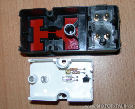

wollte die Beleuchtung des Diff-Sperrenschalters wieder instandsetzen, also die beiden Lämpchen (für die Beleuchtung des Feldes) ausgelötet und neue eingelötet
2 Kontakte sind für grüne Kontrolllampe = Sperre eingelegt => geht, ging auch schon vorher
die anderen beiden Kontakte sind dann ja wohl für die Beleuchrung => geht aber nicht :-(
lege ich nun 12 V direkt an einem Lämpchen an, leuchten beide wunderbar :idea:
habe nun aber ein Verständnisproblem: welche Funktion haben die "andernen Bauteile" (2 Widerstände und ein Transistor) auf der Platine :?:

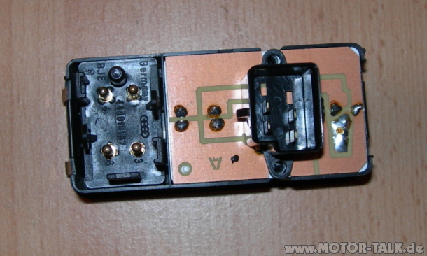

Wenn du da eh schon noch dran bist, mach doch ein Bildchen von Vorder- / Rückseite der Platine.
Wenn du dann noch weisst was an den Steckern ankommt, dürfte das mit dem Transistor kein Hexenwerk sein.
Wenn beide Widerstände am Transistor sind, ist einer davon der Transistorbasis vorgeschaltet, um den Steuerstrom durch den Transistor zu begrenzen,
und der andere vor bzw nach dem Transistor um diesen (oder nachgeschaltete LEDs etc) vor Überlastung zu schützen. (NPN oder PNP ändert die Anschlussrichtung)
http://www.hobby-bastelecke.de/halbleit ... nktion.htm
Der Transistor könnte als Entlastungsbauteil dienen, um zum Beispiel das Signal von einem Druckschalter oder ähnlichem nicht Strom-Starken Bauteil zu verstärken,
oder Verluste über die Leitungslänge des Signals zu verhindern (kleiner Strom= geringe Verluste = geringer Kabelquerschnitt möglich).
(Wenn über den Transistor die Birnchen bestromt werden, und dieser defekt ist, leuchten diese natürlich nicht mehr, Ersatz ist aber billig)

hier ist einmal das Bild von einer Seite.
Link
Ich muss noch am PC zuhause nachschauen ob ich damals auch von der 2.Seite ein Foto gemacht habe!
mfg Robert

hier mal beide Seiten (aus Motortalk)
