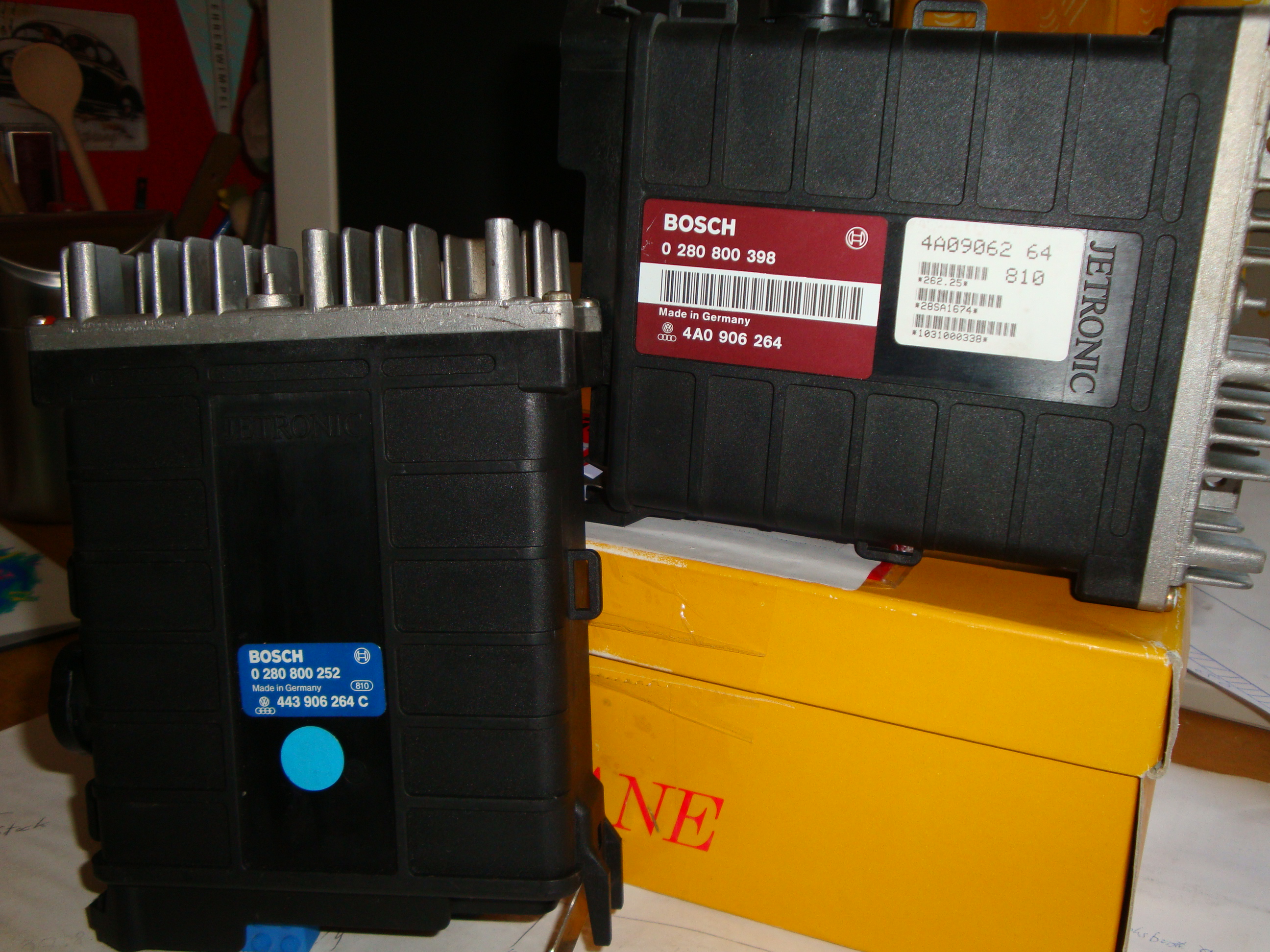

NF vs. AAR KE-III:

Du kannst jedes VEZ Steuergerät einbauen, solange es für den 5-Zyl. ist (steht auf dem SG drauf). Die VEZ sind nämlich im Prinzip alle gleich aufgebaut, unterscheiden sich aber natürlich in der Software, also dem Zündkennfeld, welches auf einem EPROM aufgespielt ist (da und nur da kann man den NF chip-tunen) und in der Zyl. Zahl (Anzahl der Hallfenster).
Bei den KE-Jet Steuergeräten ist es genauso, da die Pinbelegung immer identisch ist (egal, ob Audi, Mercedes, VW, usw). Je nach Ausbaustufe sind entweder alle 25 Pins belegt, oder auch nur 14 (90ps Motor PH/JN), wenn keine Drosselklappenstellung und kein Drehzahlsignal benötig werden.
Der NF kann also auch mit dem NG oder AAR KE3-Jet SG betrieben werden. Bringt aber eher keinen Unterschied, da alle den gleichen Druckstellerstrom-Regelbereich haben mit 0mA Normalstellung/LL.

Nach nochmaligem Hallgebertausch kann ich nun auch ein AAR-Zünd-STG testen.
Schauen, wielange der Dicke durchhält :roll:
Berni
Audi 100 Automatik
Beiträge: 5066
Re: AAR-Steuergerät im NF VFL; was bringt das?
Wieso nimmst du kein "NG" STG, welches spritziger sein soll?

Also wenn NG und AAR eigentlich der gleiche Motor ist, oder unterscheidet sich die Zündung noch im Auto (Audi 80/90/Coupé > Audi 100)?
Is doch das STG für den 5cyl mit KE3-Jet ´91 -´94.
