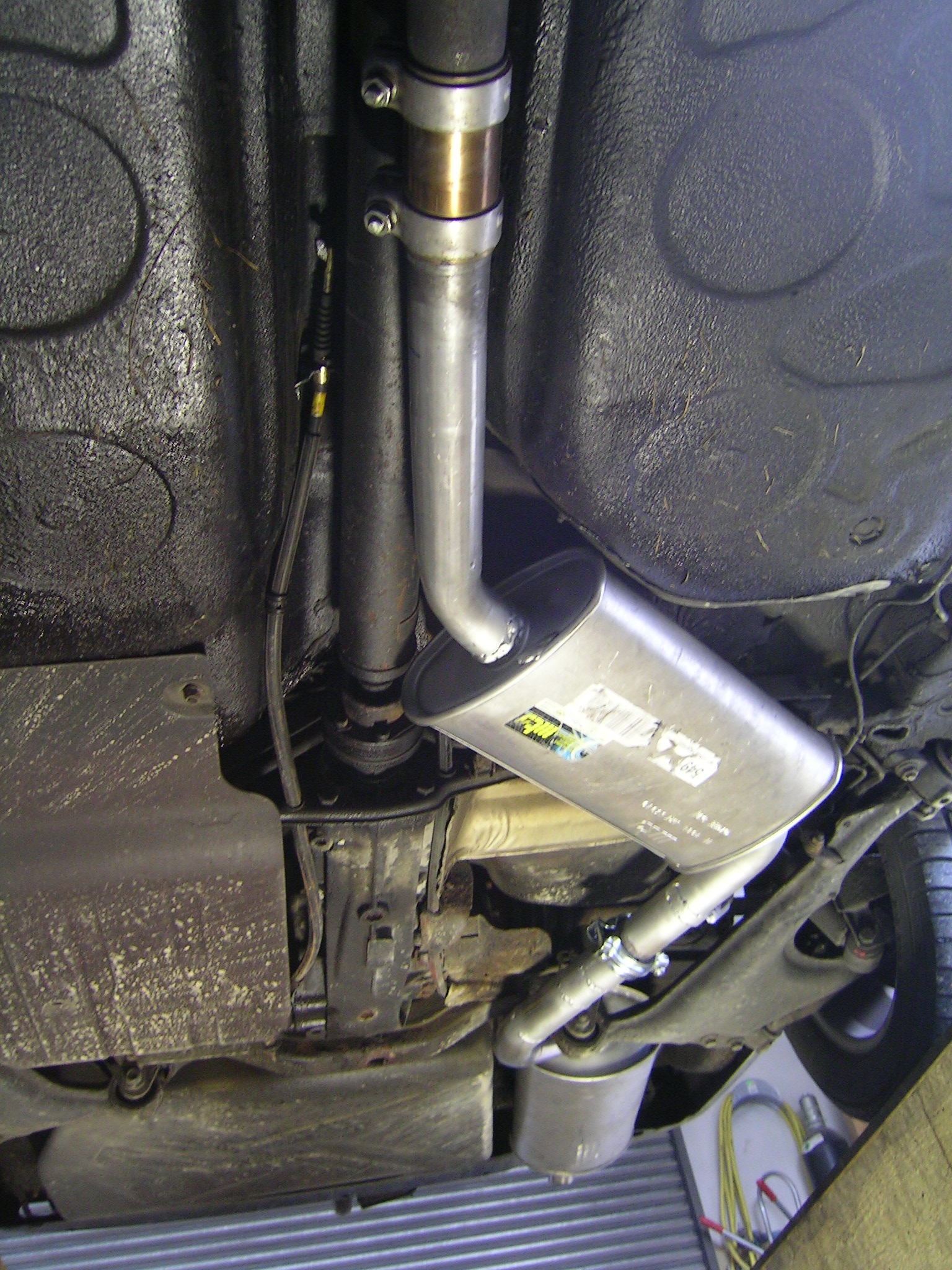

ich habe es vor 2...3 Jahren so gelöst: http://forum.group44.de/download/file.p ... &mode=view
MSD + NSD vom Fronti und vieeel Zeit zum Einpassen.
Der MSD passt nicht ganz in die Auswölbung; kommt also etwas tiefer :wink:
