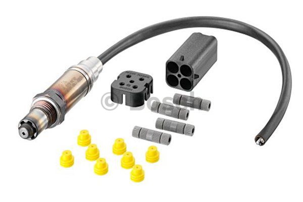

3) Universal-Lambda-Regelsonde 0 258 986 502, "zusätzlicher Einbauaufwand erforderlich":
Offensichtlich mit Crimpverbindungen zum Selberstricken - daher "zus. Einbauaufwand".
Alle drei Sonden sind vom Typ "LSH-24", also vermutlich von der Sondenfunktion identisch. (Wobei die 086 502 ein Wechselintervall von 160 tkm hat, die 003 957 dahingegen nur 100 tkm...)

Die 986 502 ist eine Universalsonde für eine Vielfalt von dreipoligen Sonden mit 12W-Heizung, unter ihnen eben auch die 003 957.
Dass alle drei Sonden vom Typ LSH-24 sind (lambda sensor, heated, vermutlich Bauform 24), spricht dafür, dass sie alle in deinen NF passen.
