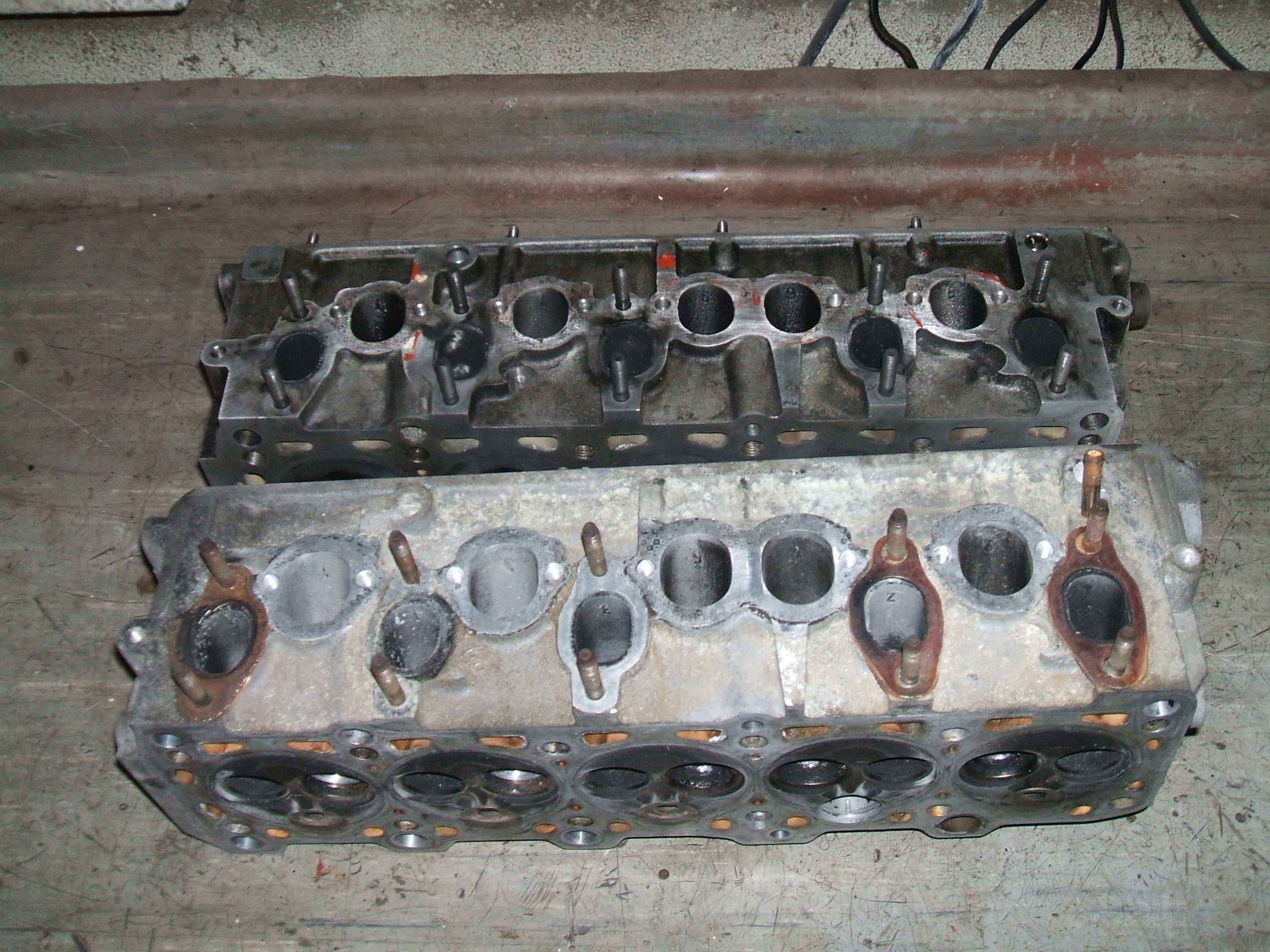

Kannst du eine kopf ab 2.4D (AAB / AAS) auf einem CN-Motor einstellen?
Bolt-on, oder...?

so weit ich das weis, paßt das nicht.
Man kann nur die Anbauteile(Krümmer, Pumpe usw.) vom CN/DE/NC an den 2,4er(Kopf) bauen, wieviel Anpassungsarbeit da erforderlich ist bis das sauber paßt und läuft weis ich aber nicht...

little_e hat geschrieben:Kannst du eine kopf ab 2.4D (AAB / AAS) auf einem CN-Motor einstellen?
Bolt-on, oder...?
Der Kopf vom 2,4D (AAB / AAS/ 3D) passt definitv nicht auf den CN Motor.

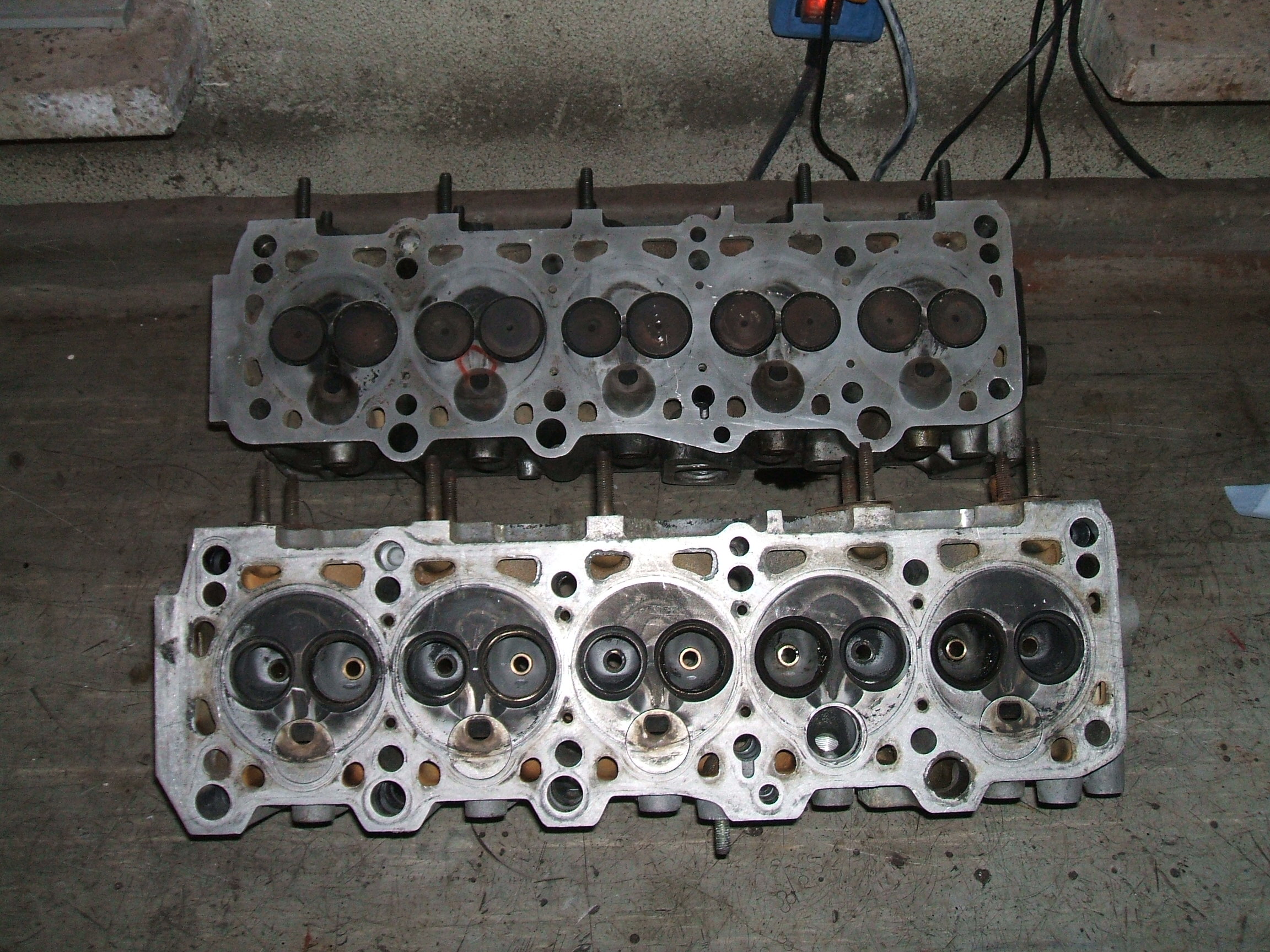

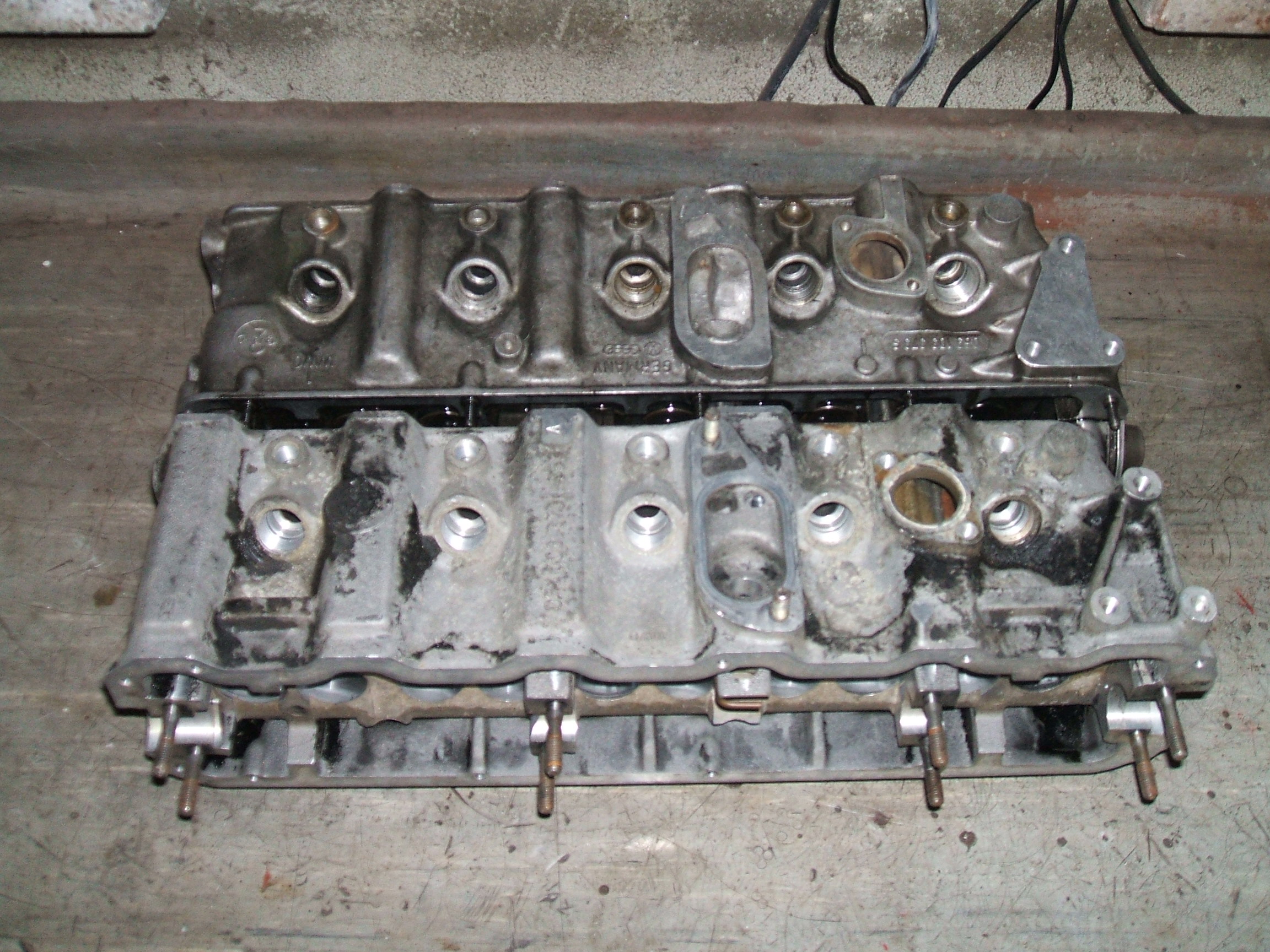

weil ich grad im Thema bin, kram ich den mal wieder aus...
Also es würde schon gehen, man müßte allerdings einen Ölrücklaufkanal am Kopf verschließen, da er einen mehr hat, einen Blinddeckel für die Unterdruckpumpe muß man anfertigen, ein Loch und Gewinde für eine Kühlwassergeber bohren und der Ventildeckel und ggf. auch der Zahnriemendeckel muß auch vom AAS/3D übernommen werden.
