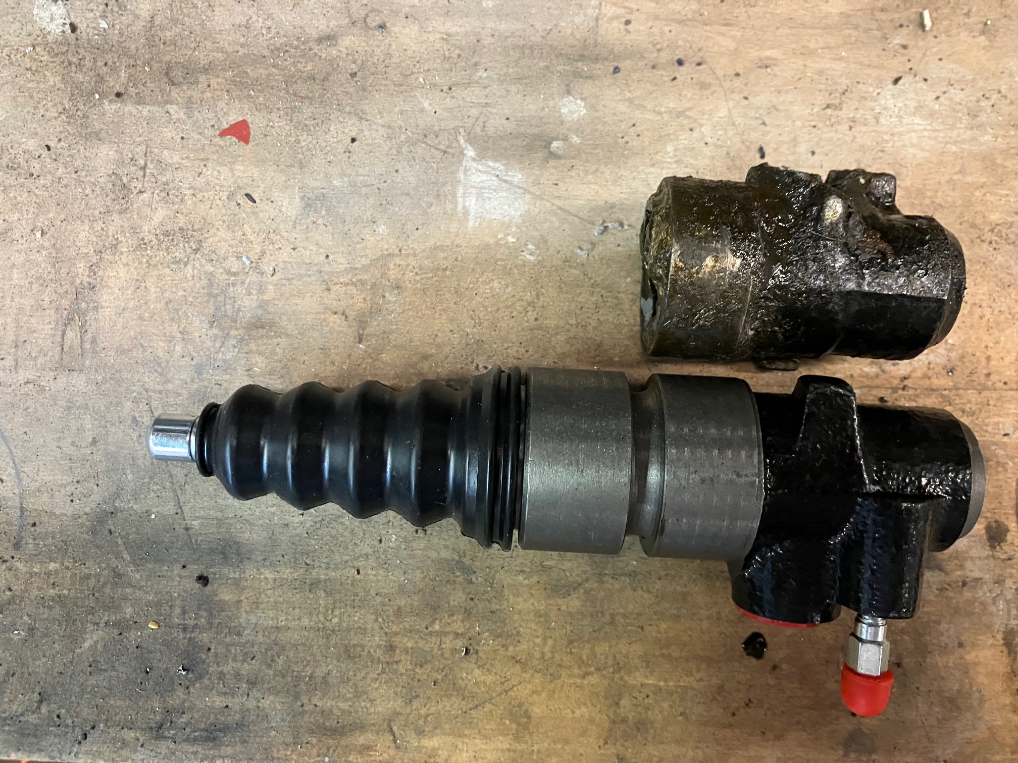

So sieht das aus:
unten der vollständige neue Nehmerzylinder, oben der Rest vom alten Nehmerzylinder. Alles was "links" fehlt steckt noch in der Getriebeglocke. Es wird aber schwierig das umzusetzen.
1. Der Kolben (nicht der Stößel) hat einen Durchmesser von 22,0mm. Der Stößel ist mit dem Gummibalg noch drin - erst mal gut, weil dann keine Späne in die Kupplung fallen.
2. Der Platz überm Getriebe/unterm Lenkgetriebe ist äußerst eng.
-> Platz dort einen Schlaghammer anzusetzen gibt es nicht.
-> Da mit einem M24 Gewindeschneider ein Gewinde reinzudrehen ebenfalls eine Herausforderung werden.
3. Dann brauch ich noch einen M24 Gewindestab und eine M24 Mutter.
-> An dem Gewindestab könnte man dann eine Platte befestigen und den Rest vom Kupplungsnehmerzylinder heraus "drehen" - wie bei einem Abzieher...
Ich habe zwar den Zugriff auf einem M24 Gewindebohrer und auch eine M24 Mutter, aber der Gewindestab hat ein anderes Gewinde als Mutter und Gewindeschneider.
Alternative: Innenauszieher 22mm - den habe ich nicht und müsste ich bestellen - Lieferzeit ca. eine Woche.
Ich habe mir die Stelle mit dem Endoskop angesehen und man sieht deutliche Kontaktkorrosion im gesamten Umfang der Passung.
ich werde das wieder mit Boltex einsprühen und schauen "was" ich an Werkzeug gebaut bekomme.

So sieht das aus:
