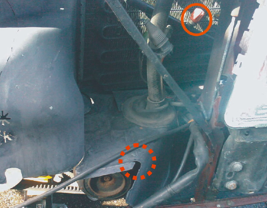

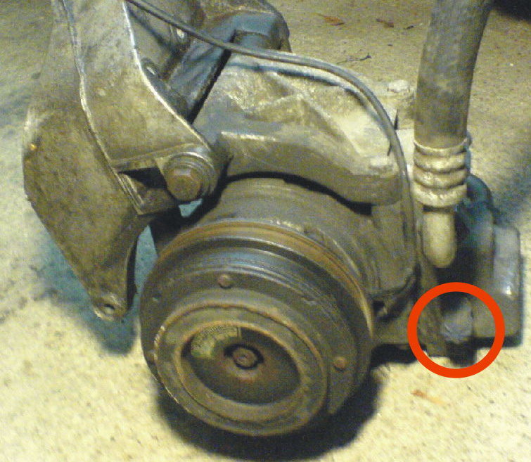

Die Burschen haben gar nicht das 2. Ventil für die Niederdruckseite gefunden, also nur 1 Ventil.
Gibt es eine Zeichnung wo die Ventile sitzen?
Gruß Biggi
Beiträge: 7170
Re: Klimaproblem bei meinem Audi 100 Bj.90
Das Hochdruckventil sitzt auf der schrägen Leitung vor dem Kondensator (Fahrerseitig). Unter der Abdeckung oben.
Das Niederdruckventil sitzt am Kopmpressor (Fahrerseitig vorn) an dessen Anschlussgehäuse. Nur von unten zu erreichen.

kpt.-Como hat geschrieben:Das Hochdruckventil sitzt auf der schrägen Leitung vor dem Kondensator (Fahrerseitig). Unter der Abdeckung oben.
bichris124 hat geschrieben:Gibt es eine Zeichnung wo die Ventile sitzen?
hier mal Bilder dazu.
Gruß Sven
