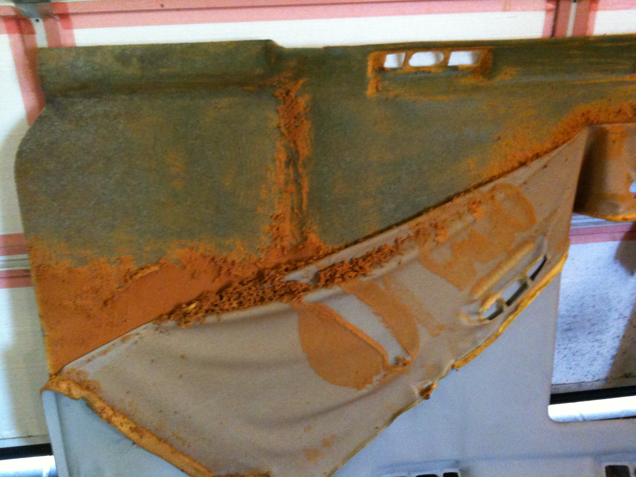

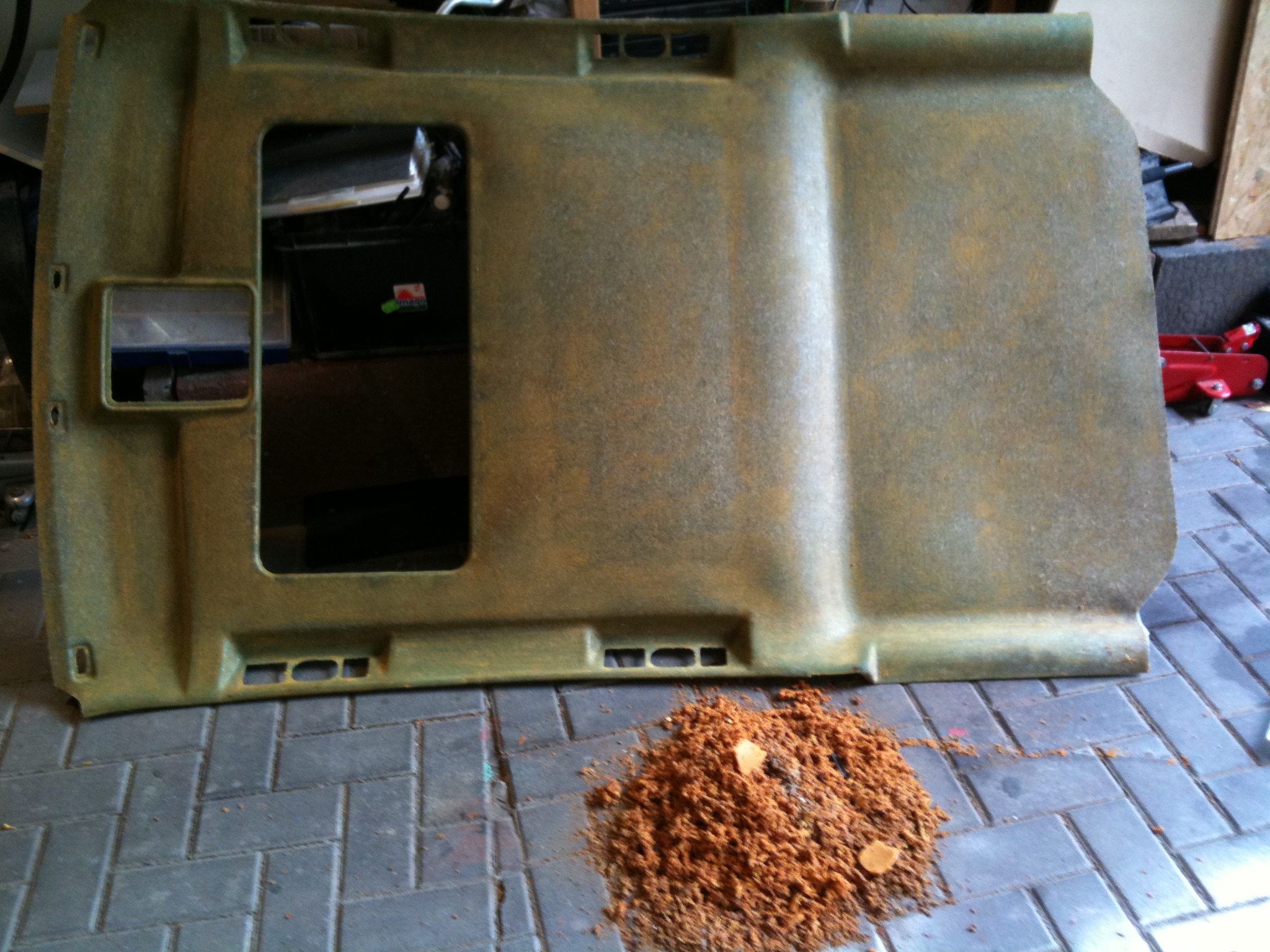

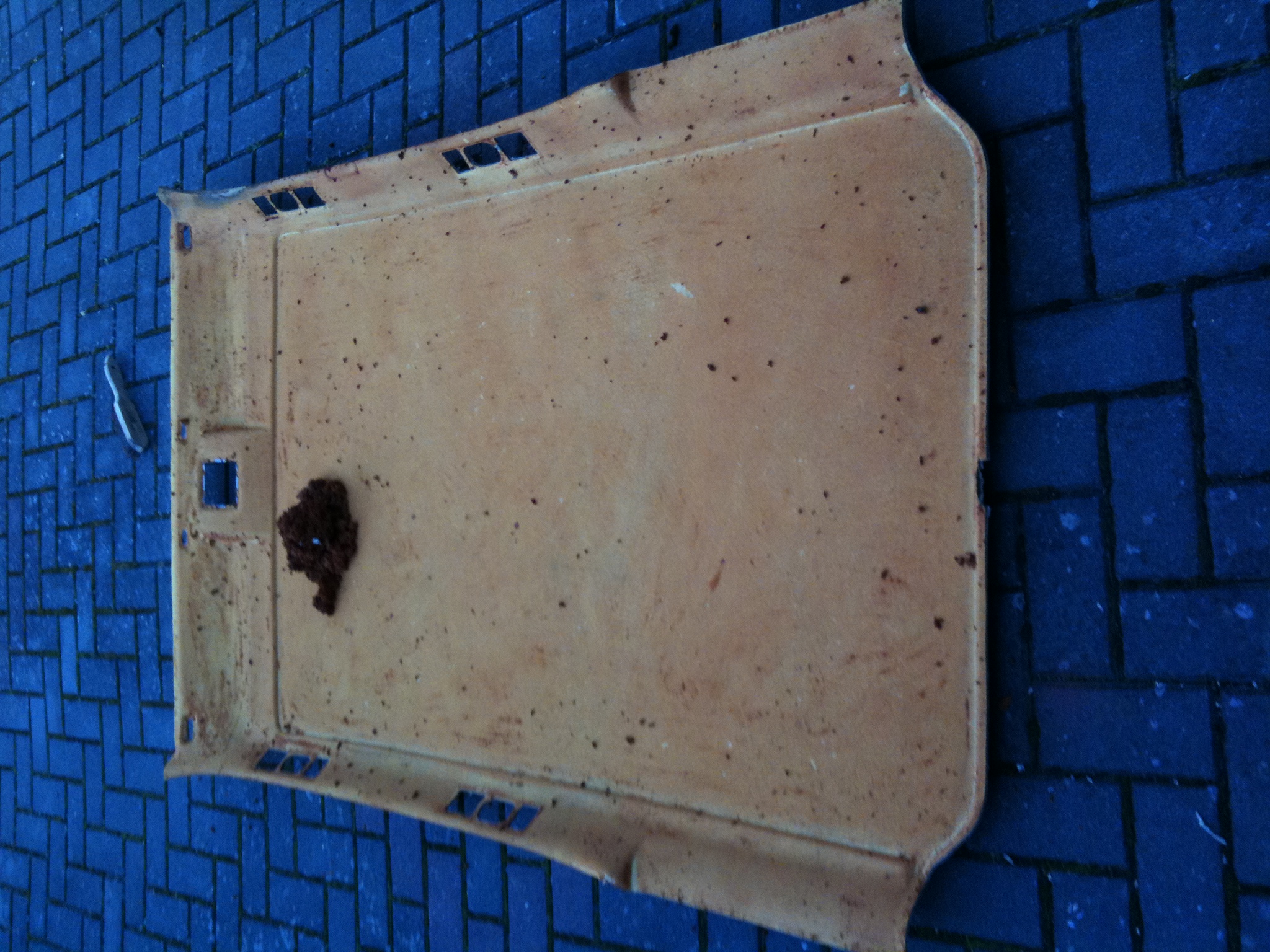

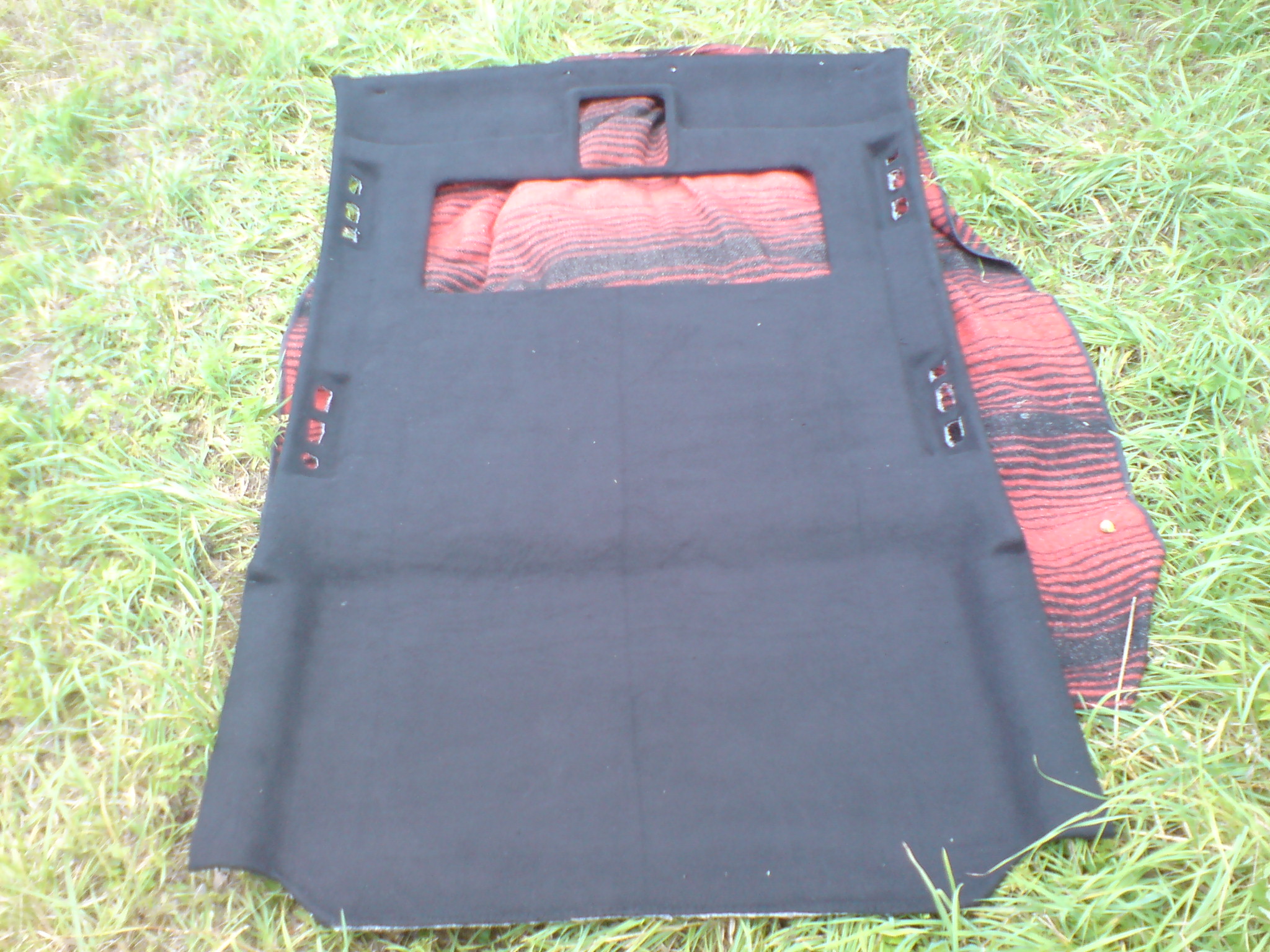

Ich möchte Euch meinen Himmel Umbau/Aufbau nicht vorenthalten und zeige euch hier alles mit Bildern!
Ersteinmal Danke an "Frede"... Der kommt bei mir aus der Nähe und hat mir von einem "Schlachter" den er stehen hat, den Himmel zur verfügung gestellt.
Diesen haben wir am Sonntag ausgebaut. War echt garnicht so schlimm wie ich gedacht hatte.
Ich kann allen nur mut machen, den Himmel zu erneuern... das schlimmste war beim Ausbau das Schiebedach, was gelöst und komplett angehoben werden mußte.
Den Himmel hat mal mit "angeschärften" Metall-Spachteln gut vom Blech lösen können...
hier die Bilder von der Weiteren bearbeitung...
Der Himmel soll nächste Woche mit Speziellem "kaschiertem" Alcantara beklebt werden.
Weitere Bilder davon werden folgen!

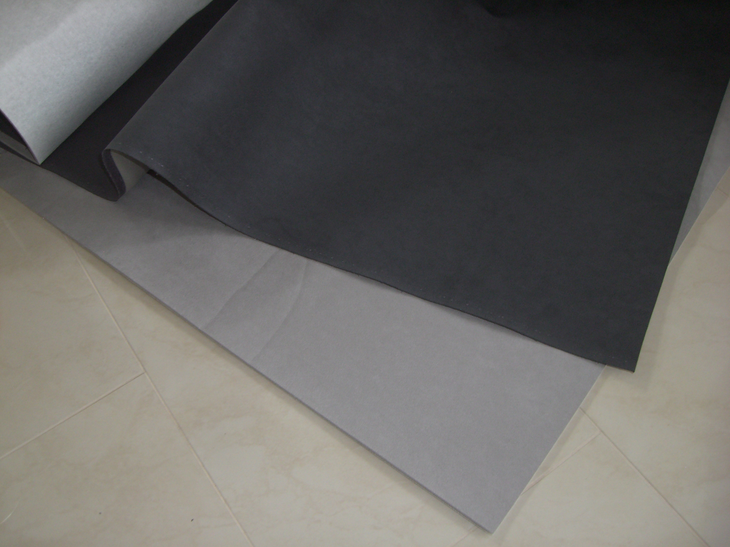

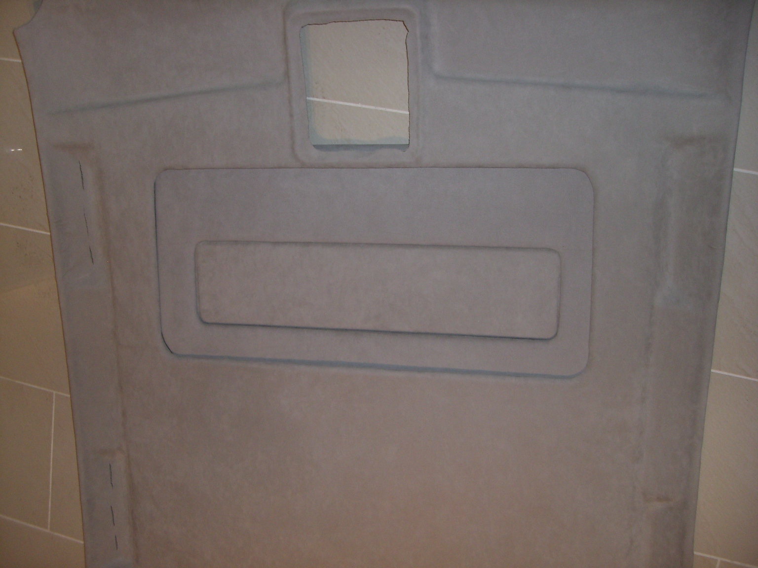

Ja wie gesagt, ich bin selbst gespannt, was ich da mit meiner Sattlerin hin bekomme

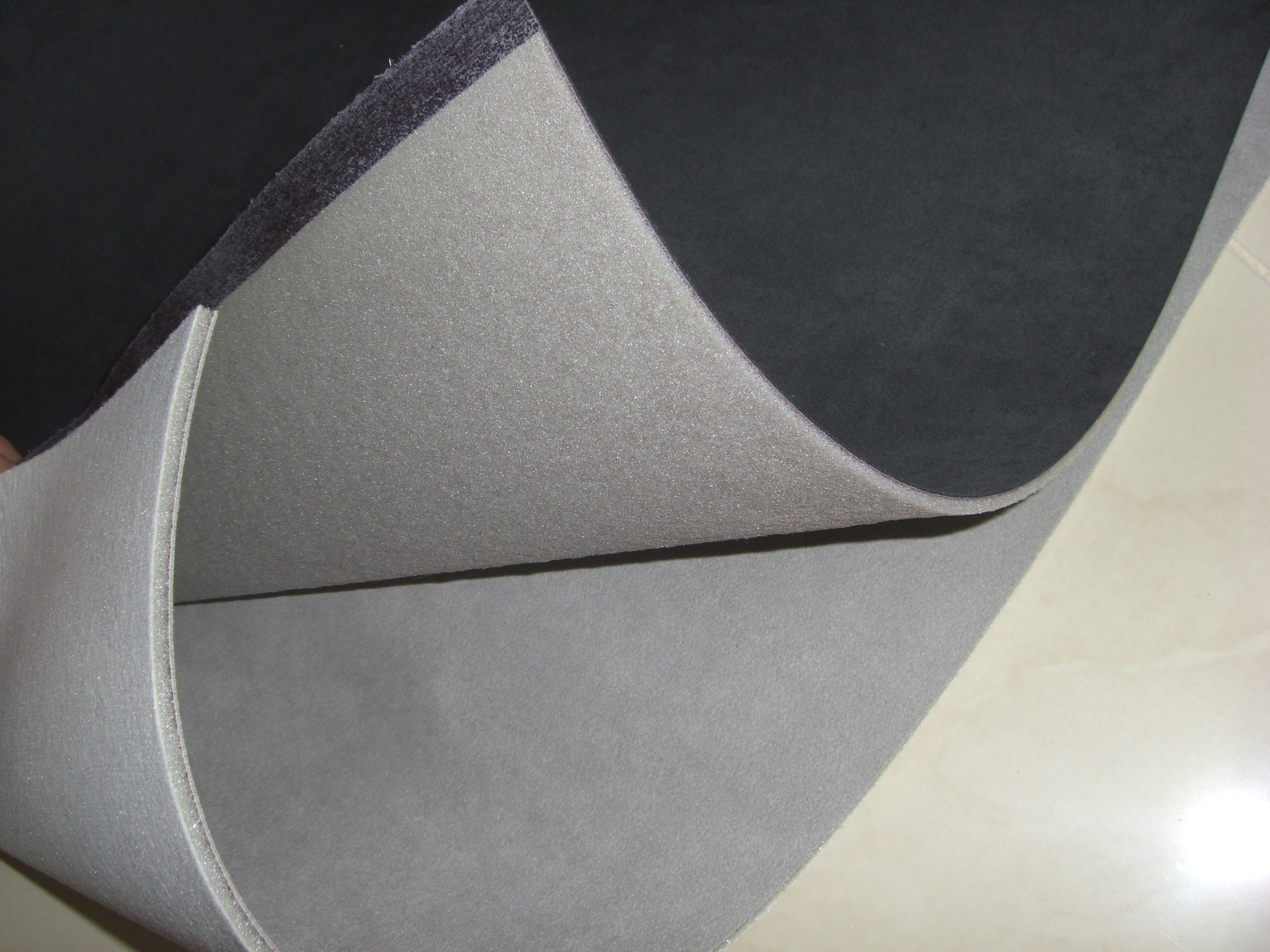

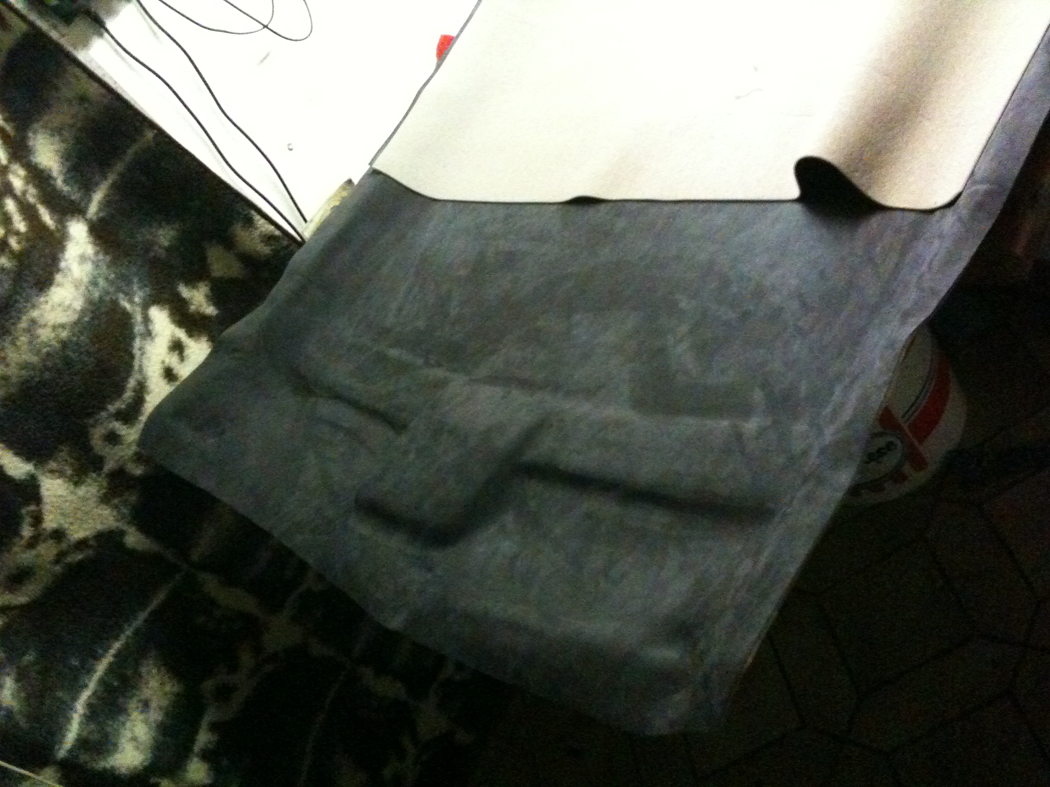

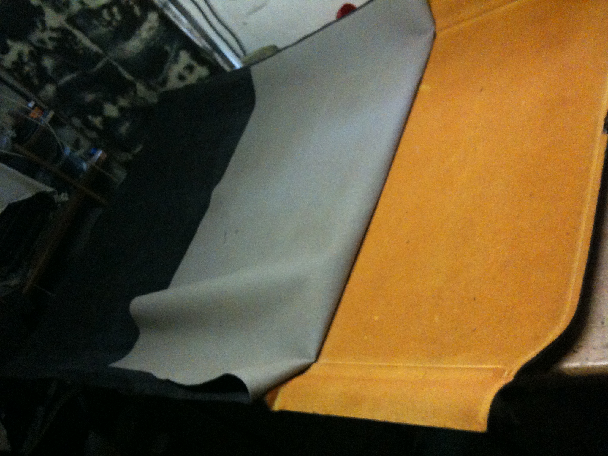

Anbei mal die Bilder vom angekommenen Alcantara.
1x Hellgrau für den Avant meiner Frau
und 1x Anthrazit für meinen 220V Avant Auf dem 2. Bild sieht man jeweils die "Kaschierung" die hinten auf dem Alcantara drauf ist! Bis denne und Gruß,
SD

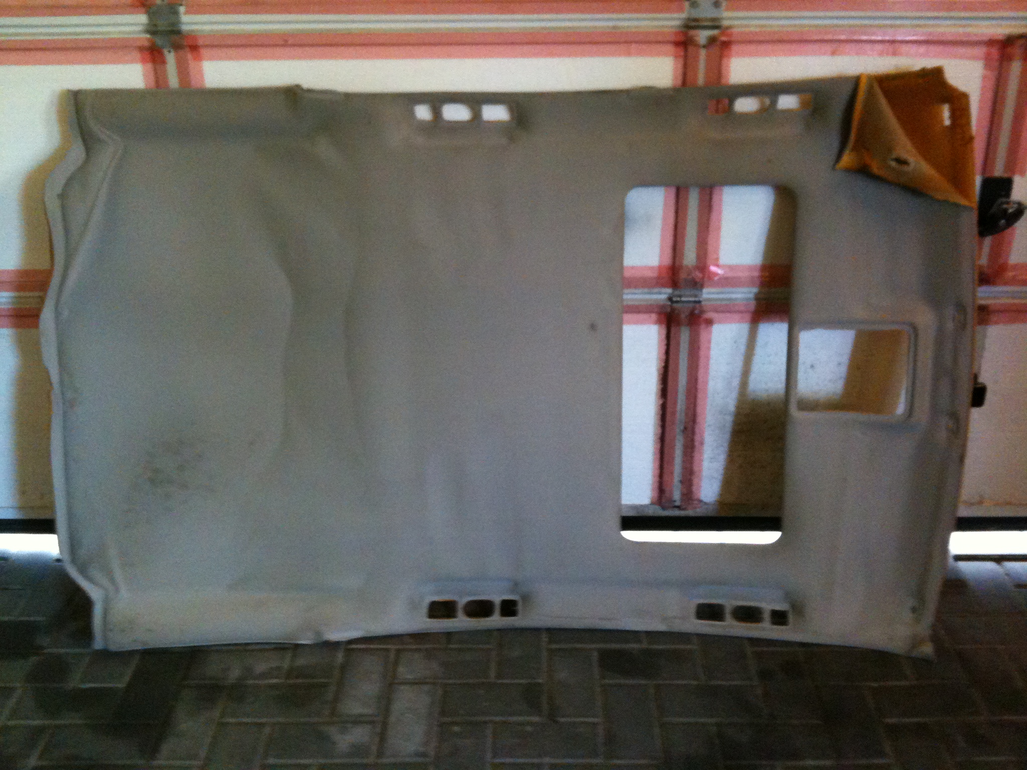

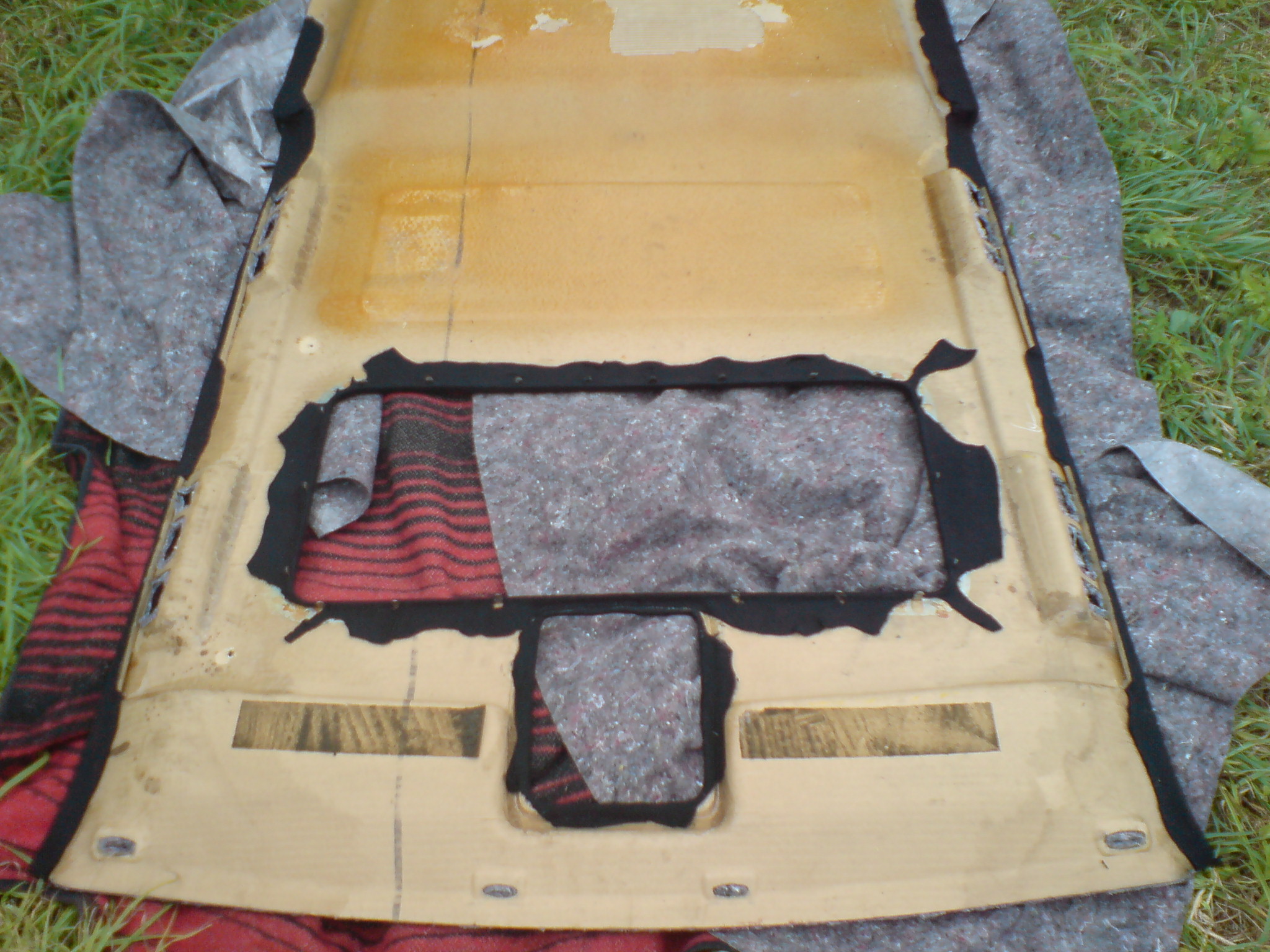

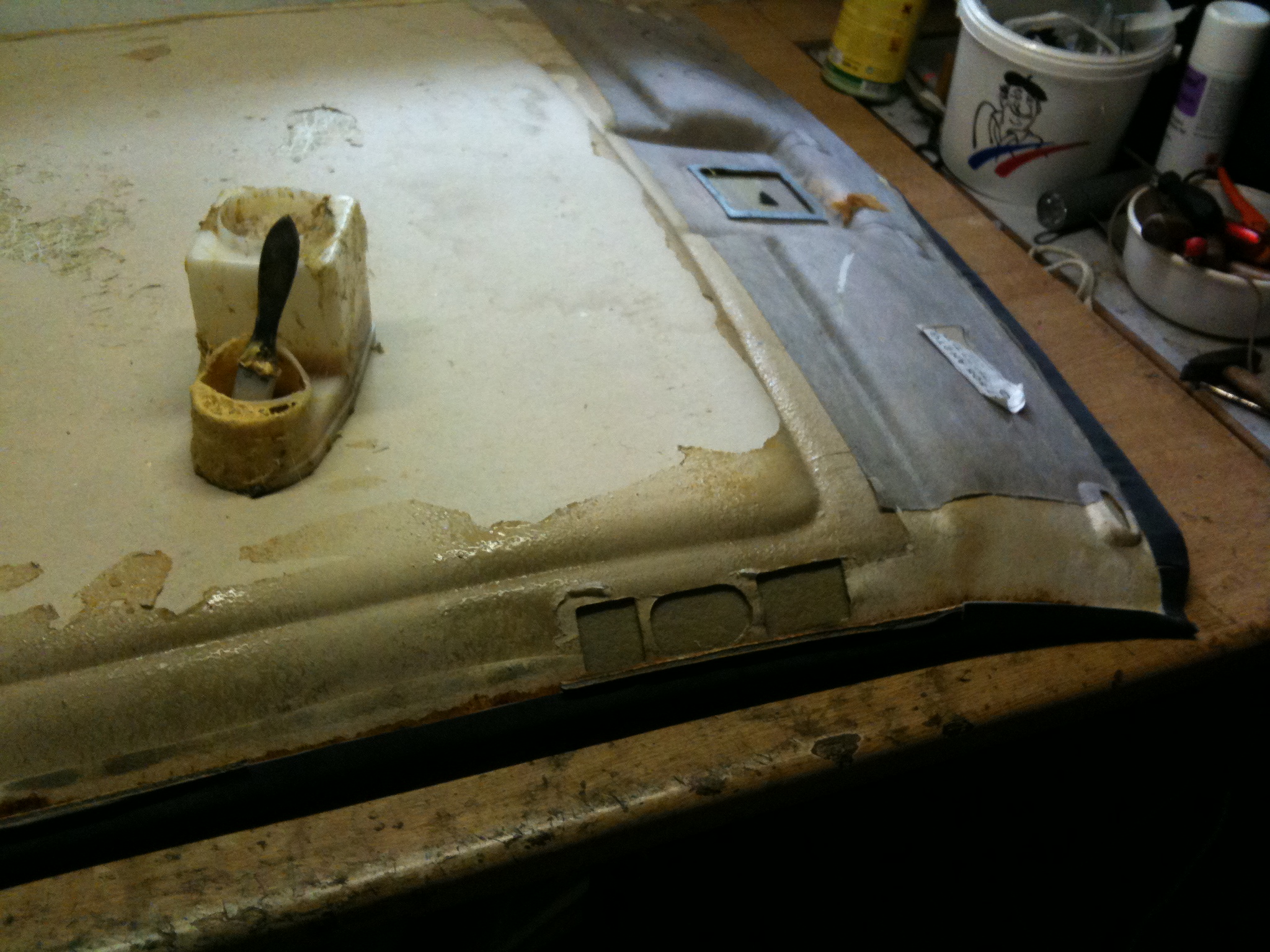

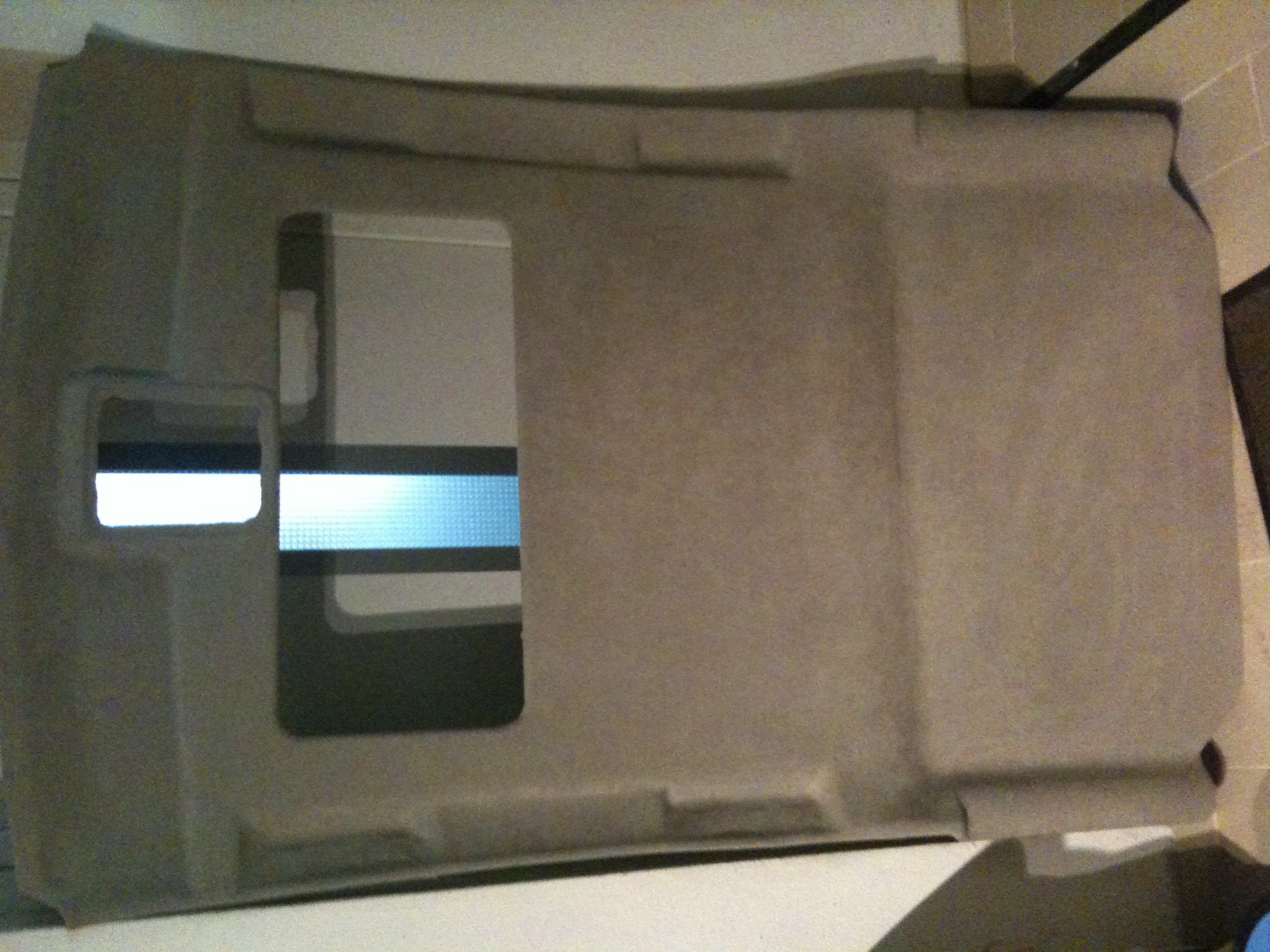

So hier mal kurzen Status zum 2. Himmel, den ich herrichte....
Von meinem 220V-AVANT "Rentner" (Ohne SAD)
Also der Ausbau war um ein vielfaches schwieriger als bei oben beschriebenem AVANT-Himmel mit SAD....
Der Himmel war flächig ans Dach geklebt und hat gehalten wie die Sau...
mit 4 Händen zwischen Himmel und Blech war es nach über ner Stunde geschafft, dass das Ding raus war... (leider diverse schmerzende scheuerstellen an Fingern,Fingerknöcheln und Armen)
Der "matschige" Schaumstoff hat auch um ein vielfaches mehr geklebt als bei dem anderen himmel... das "abrubbeln" von dem Zeug war auch ne quälerei.
Anbei ein Bild von dem gereinigten Himmel...

Re: Himmel - Dachhimmel Aufbau-Thread
Richtig gutes Alcantara kostet noch wesentlich mehr als die 100 €. Aber Billigkram ist es für das Geld auch schon nicht mehr. Ich selber wär da auch nicht so verrückt auf den teuersten Stoff.
Es müßte sich in eine Richtung halbwegs gut dehnen lassen und in die andere absolut nicht. Tut es das so? Wenn Du das halbwegs streßarm hinbekommst, dann werd ich mich auch selber rantrauen.

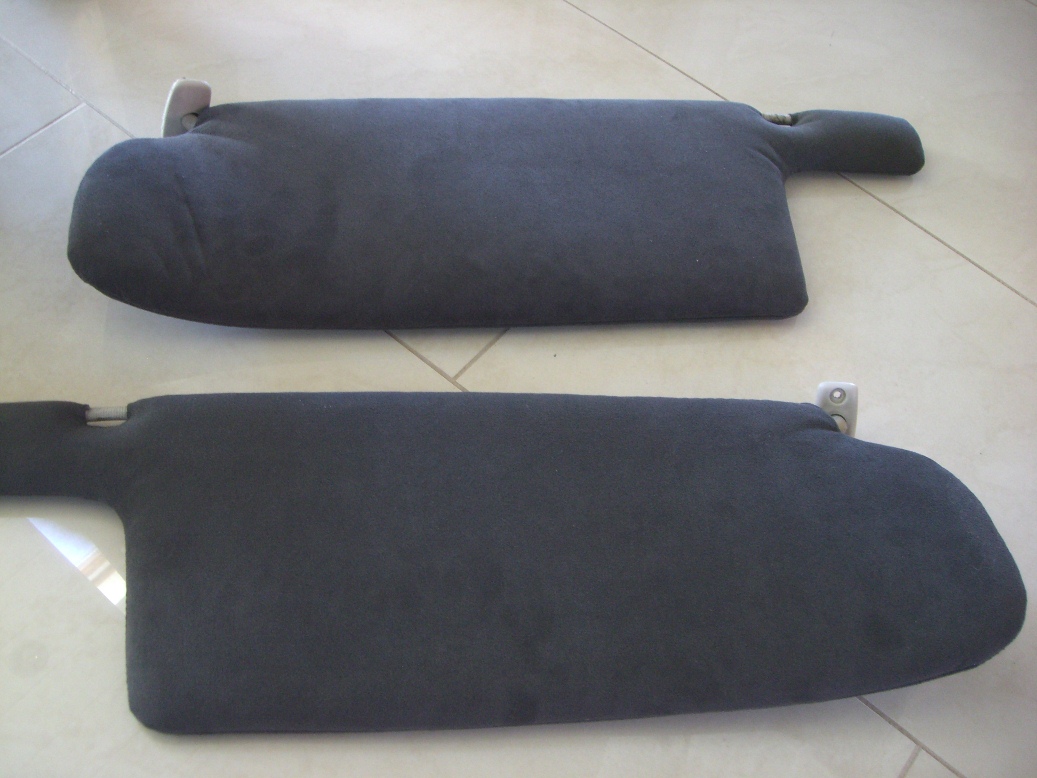

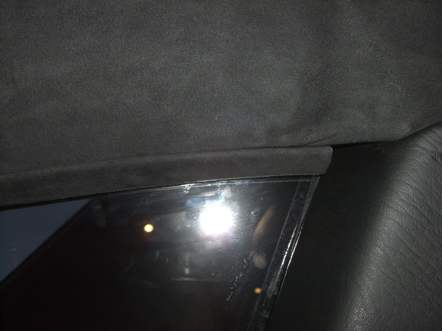

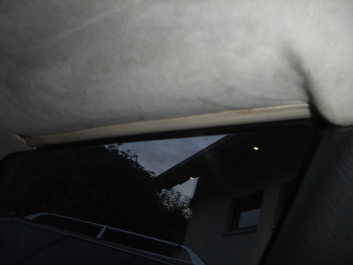

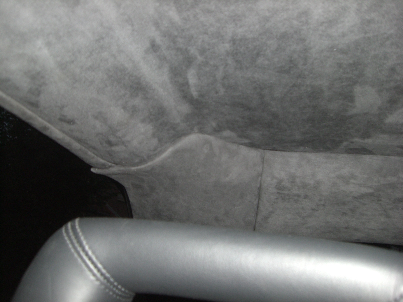

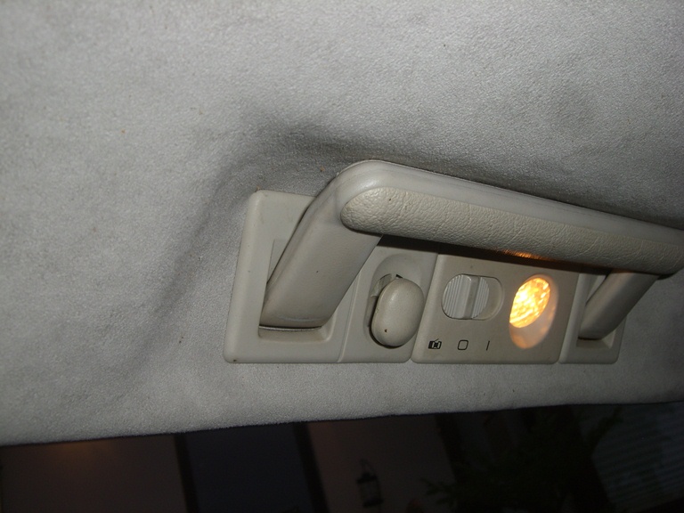

Moin Leute...
Es gibt endlich Neuigkeiten.
Heute habe ich es endlich hinbekommen, mich mit meienr Sattlerin zu treffen, und wir haben probiert die beiden Himmel zu bekleben.
Der Schiebedach-Himmel is leider nix geworden. Das oben gezeigte hellgraue Alcantara ist zu stark kaschiert (schaumstoff & dünne gewebeschicht)
Der Himmel OHNE SAD hat wunderbar geklappt. Dafür hatte ich ja Anthrazitfarbenes Alcantara, was nur mit einer 3mm Schaumschicht kaschiert war.
Und da der himmel auch nicht so starke Mulden wie der SAD-Himmel hat, war das ne super Sache.
geklebt wurde übrigens mit einem Spezialkleber aus der Automobilindustrie (gibts nur in 5Liter-Kanistern) der bis 160 Grad hitzebeständig ist.
Für den SAD-Himmel werde ich jetzt nochmal das gleiche Material besorgen, in Hellgrau. und dann mal schauen, ob ich das auch in die "tiefen" mulden rein bekomme ....
Anbei ein paar Bilder vom fertigen Himmel!
In den nächsten Tagen wird der Himmel wieder eingeklebt. Dann gibt es Bilder in meinem anderen Aufbau-Thread
http://forum.group44.de/viewtopic.php?f=6&t=135967

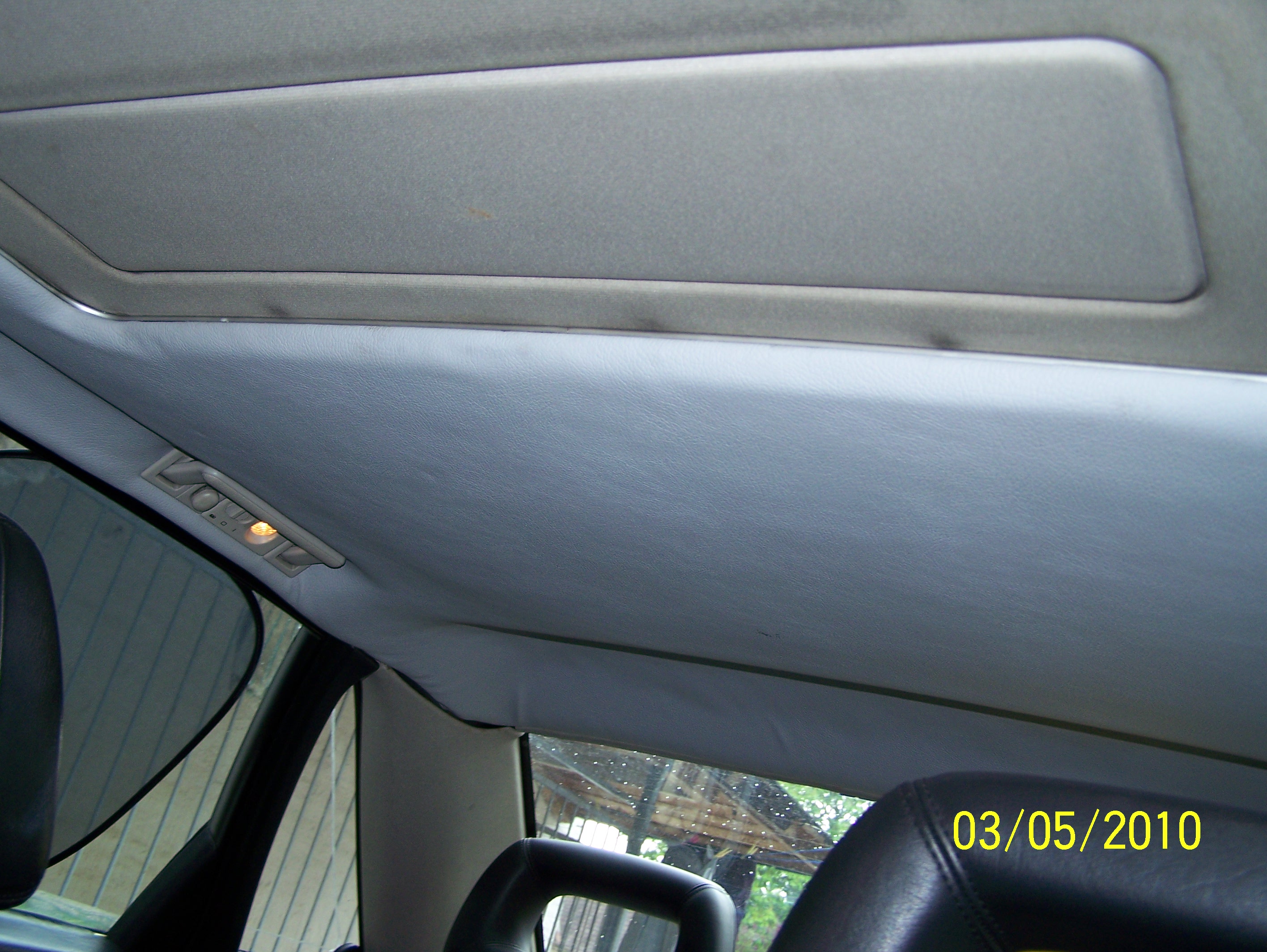

ein Hallo an alle Himmelgeschädigten,
ich will mal von meinem Projekt berichten, wie ich das gelöst habe.
Bei meinem Dachhimmel kam auch schon der Stoff runter und außerdem hat er sich im hinteren Bereich vom Dach komplett gelöst.
Also die Verkleidung der Säule (Gurte) Fahrer-Beifahrer hab ich so ausgebaut. Die Rahmengummi leicht abziehen, von oben bis unten auf beiden Seiten, die untere Hälfte dann abziehen - sind keine Spangen dran, die obere Hälfte abziehen - sind Spangen dran, hinten hab ich alles drangelassen. Am Schiebedach die paar Schrauben von den Schienen lösen und die Laschen gerade biegen, der Alurahmen bleibt drauf, alles andere wie Sonnenblenden und Henkel+Licht abschrauben, dann Dach nach hinten rausziehen, ist bissel Fummelarbeit, aber mit Geduld gehts schon. Alten Kleber mit Spachtel und Drahtbürste und was weiß ich, mit was alles noch, sauber gemacht.
Das mit dem Alcantara habe ich mir auch schon überlegt, letztendlich am Preis gescheitert.
Ich hab dann nach Alternativen gesucht.
Da gibts doch die Möbelpackdecken, sehen aus wie Scheuerlappen, einen guten Kleber mit 160 grad Temperatur -beständigkeit mit einem breiten Pinsel satt aufgetragen auf den Himmel und anschließend gleich die Decke draufgelegt, mit nem Roller schön angedrückt, lässt sich sehr einfach und problemlos in die Mulden und Vertiefungen ziehen, dann nach dem Trocknen die Ränder bündig abgeschnitten und am Schiebedach auch. Das alleine sieht schon wesentlich besser aus, als der alte Stoff vorher, könnte man eigentlich so lassen. Doch was nun drauf. Einfach eine Fleecedecke in schwarz 1x2m bei KIK für 3,- gekauft und beide Seiten vorsichtig- nicht zuviel- sonst drückt der Kleber durch, eingesprüht mit Sprühkleber ( muss ja nun nicht mehr so toll kleben- da hier nun zwei Stoffteile zusammengeklebt werden ) und von hinten angefangen aufzukleben, so Stück für Stück, alles bissel schön gerade ziehen, am besten mit einer 2. Person, damit die Decke nicht auf dem ganzen Dach liegt, denn wenn die einmal drauf ist, ist die drauf. Lässt sich auch mühelos in alle Ecken ziehen und drücken. Himmel rumdrehen und am Rand wieder mit Kleber einpinseln und den überstehenden Rest der schwarzen Decke schön über den Rand ziehen und ungefähr 2-3cm ankleben, am Schiebedach auch 3cm beim rausschneiden überlassen, in den Ecken einschneiden- nicht bis in die Ecke- denn der Stoff lässt sich wunderbar ziehen, auch den Rand einpinseln und ankleben. Wenn alles gut getrocknet ist, den Rest der Decke abschneiden, und die Aussparungen ausschneiden.
Himmel wieder von hinten reinschieben und mit vorher ausgemessenen Hölzern den hinteren Teil von unten stützen, wenn man keinen 2. Mann hat. Nun die Laschen am Schiebedach wieder einfädeln und rumbiegen, wichtig- das zuerst machen, weil dadurch der Himmel fixiert wird, nun vorsichtig den hinteren Teil vom Himmel absenken, reichlich Kraftkleber (160°) mit Spachtel auftragen und mit jeweils 2 breiten Brettern und den Hölzern und einer weichen Zwischenlage den Himmel andrücken, die Hölzer also zwischenklemmen, damit der Himmel länger als einen Tag drangedrückt bleibt.
Alles wieder schön anschrauben und gut iss.
gutes Gelingen und bissel Zeit brauchts schon.
gruß Nicki
