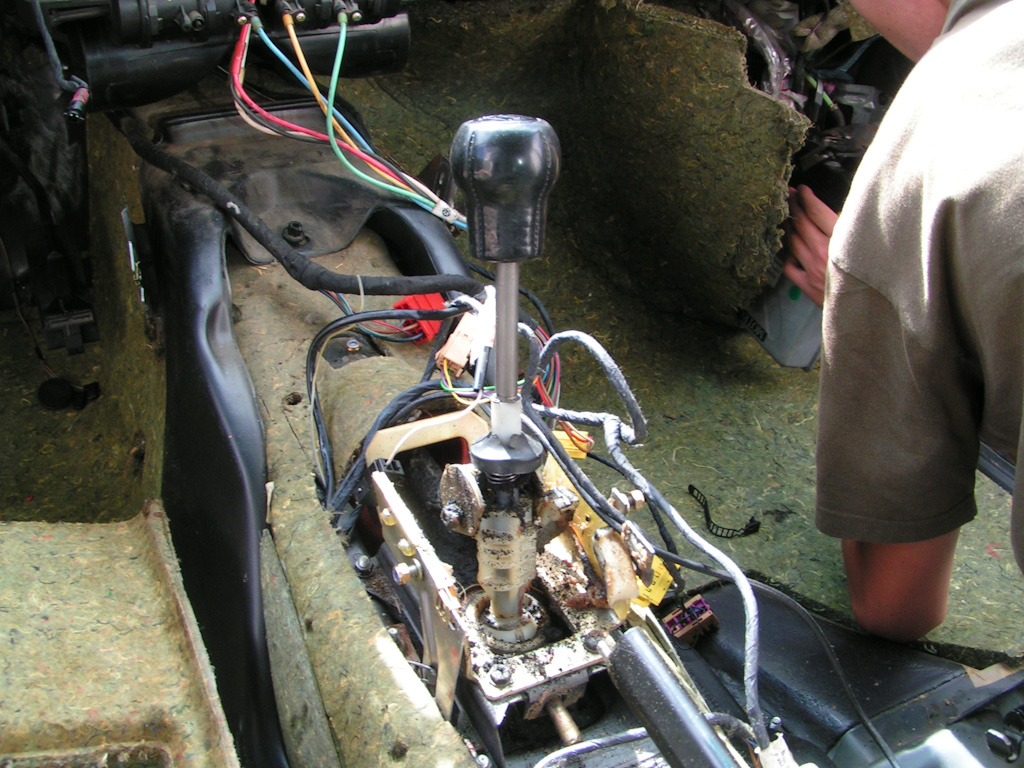

Guten Abend,
die Luftaustrittdüsen für hinten sind beim Auto serienmäßig und auch angeschlossen. Wenn du eine Mittelkonsolenverkleidung abmontierst, siehst du in Richtung Fahrzeugfront irgendwo eine ca. 15 cm breite Gummitülle, die vom Gebläsekasten auf das Kunstoffteil der Fußrambelüftung gesteckt ist. Eventuell ist das bei dir abgegangen. Siehe auch die Fotos im Anhang, wo die Gummitülle bereits entfernt wurde.
lG Florian
lG Florian

Hi Florian,
ja, du könntest recht haben, hab mal getastet und da scheint wirklich was daneben zu hängen.
Wenn ich mal wieder zuhause bin, werd ich die ganze Sache mal frei legen.
Danke und Grüße
lupus
Danke und Grüße
lupus
