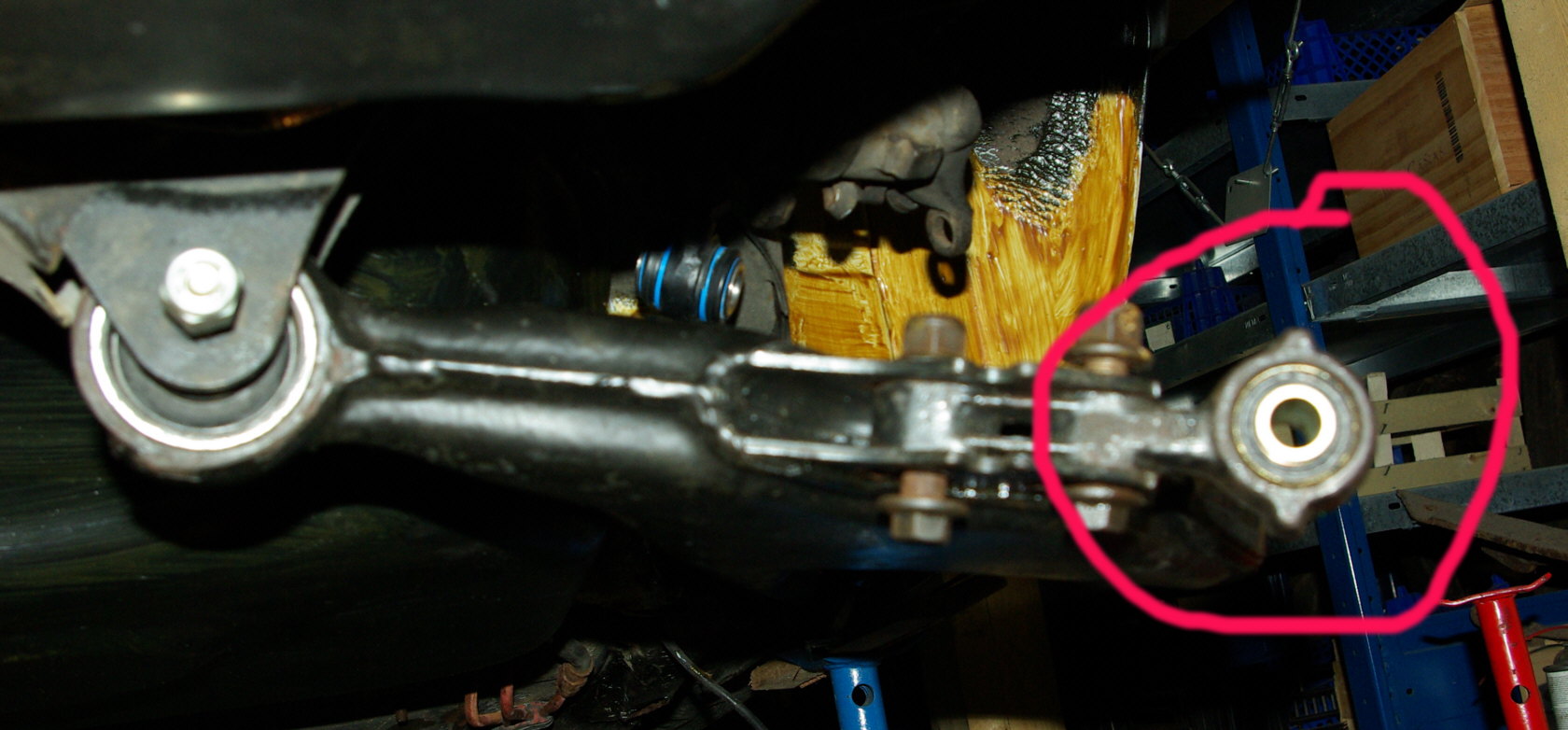

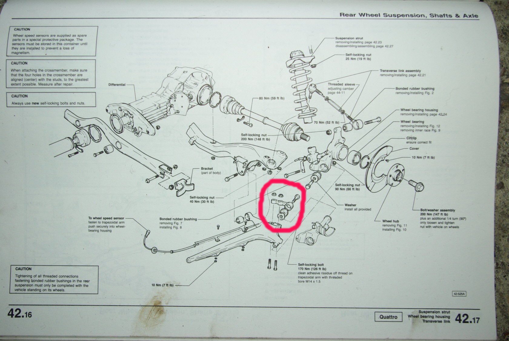

Wer hat recht Bentley mit Lagerbock zeigt "nach unten" oder der der als letztes an meinem Auto rumgepfuscht hat mit Lagerbock "nach oben"??
Könnt ihr mir folgen? Die Laerböcke sind ja nicht ganz symmetrisch sondern etwas versetzt...

Da ist ein Kreuz auf einer Seite des großen Auges drauf, dieses sollte nach oben zeigen ...
Friese
Re: Lagerbock Quattro HA -- wierum ist richtigrum?
ja das habe ich auch gelesen, aber kein kreuz gefunden. Na, ich werd mal schaun.

im V8 Rlf zeigt es von der Darstellung her auch nach unten ...
demzufolge wäre es bei mir (NF Sport) aber auch falschrum verbaut. Ich kann das nicht so ganz glauben.
Oder verstehe ich da was falsch?
dieses Kreuz sollte ja vorhanden sein wenn Originalteil, da es im RLF erwähnt wird ...
sach ich mal im senilen Leichtsinn ...
kann man denk ich auch recht einfach mit zuhilfenahme eines Spiegels prüfen, wenn/ob vorhanden ... oder es gibt hier Wissende die sich dazu auch mal äussern, denn Theorie und Praxis driften des öfteren in entgegengesetzte Richtungen ...

Nein, man muss den Anguss nur als Kreuz erkennen und damit ist wie auf meinem EIngangsfoto gezeigt richtig.
Ich kann nachher nochmal mehr Fotos zur Klärun machen, der linke Querlenker ist noch nicht drin...

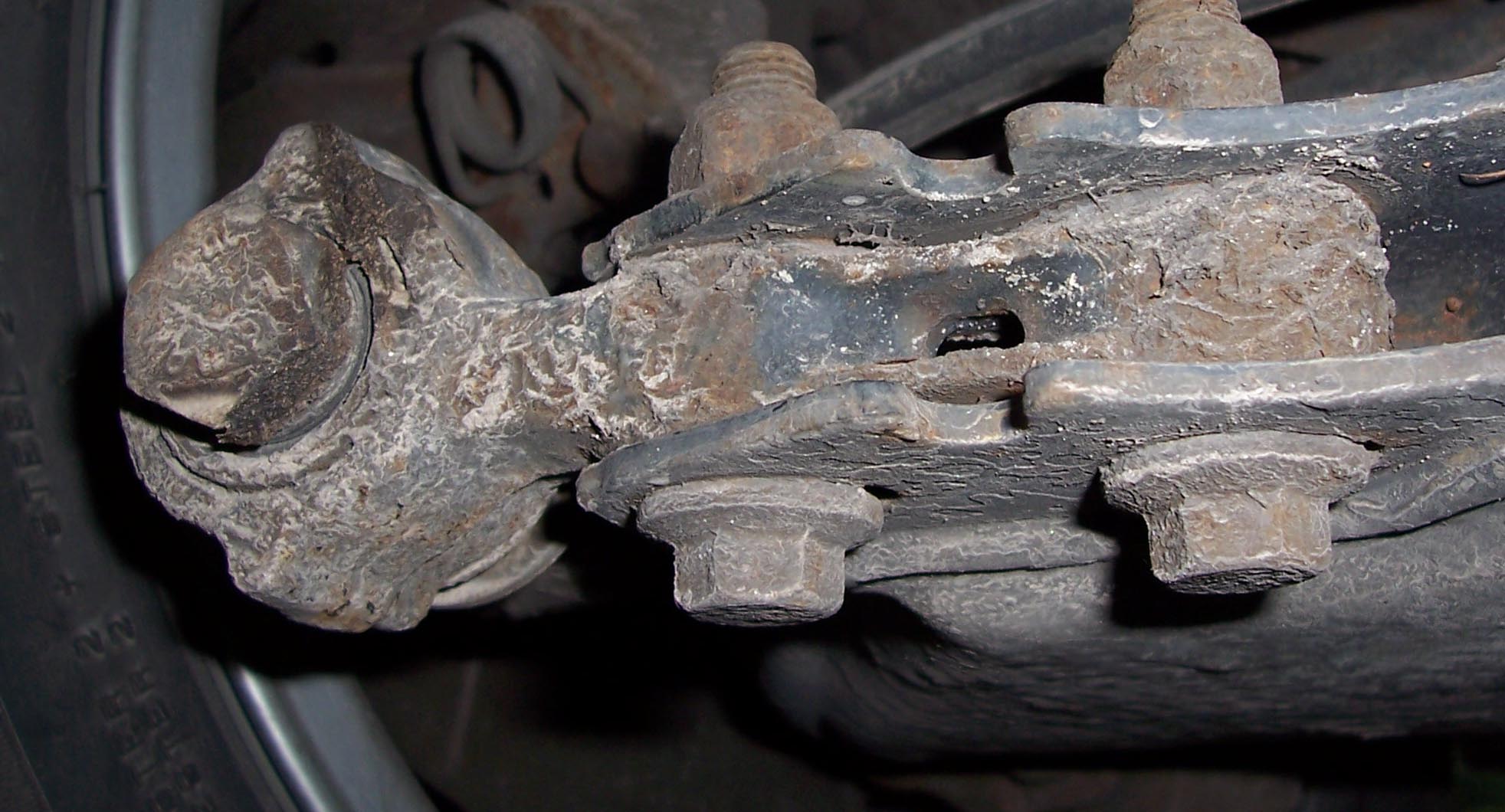

Heißt, um es noch mal genau zu sagen : Wie in deinem Eingangsfoto gezeigt, ist es richtig. Die Abbildung im Bentley wäre somit falsch. Auge muss also nach oben stehen. Und somit auch das Kreuz bzw. Anguss. Ist das richtig so?? Wäre gut, dieses eindeutig zu klären.
Heinz-Walter
Heinz-Walter
Friese
Hier die versprochenen Bilder:
Scheint, die Darstellung in den RLFs ist also wirklich verkehrt, aber es steht ja definitiv drin, dass das Kreuz nach oben gehört.
Allerdings muss man sagen, dass ich mich gerne von sowas irritieren lasse und bei Fahrwerksthemen halt 100%ig sicher sein will!
Ich denke das ist so geklärt, oder?
