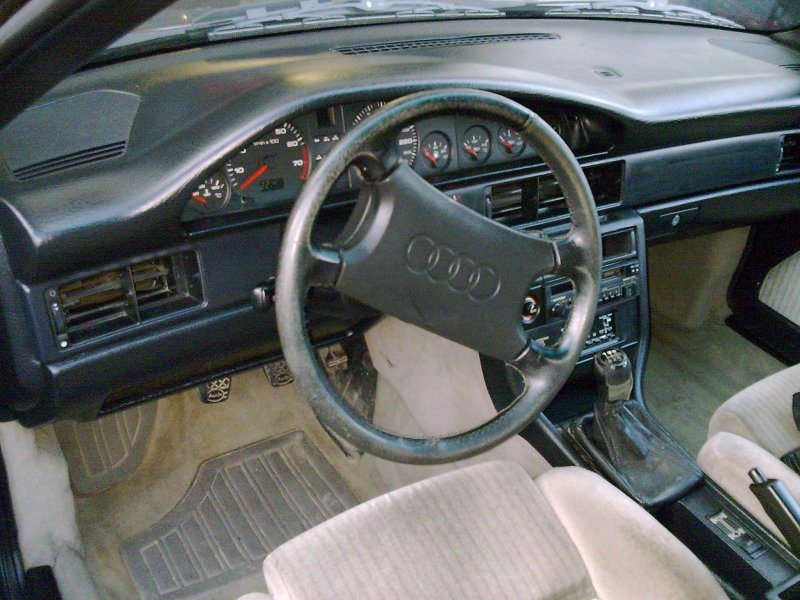

4. Der Bordcomputer zeigt nur Mist an, Durchschnittsgeschwindigkeit 5 kmh, Benzinverbrauch 37 Liter.. Ein bekanntes Problem?

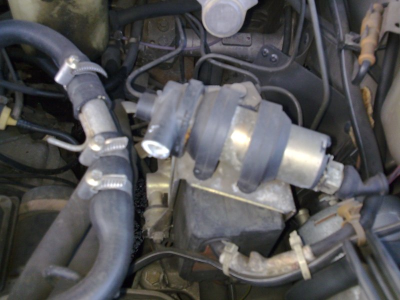

5. Im Motorraum ist eine Pumpe nicht angeschlossen, die Leitungen wurden überbrückt (Auf den Bildern zu sehen), was hat sie für eine Aufgabe und was wird mich das kosten?

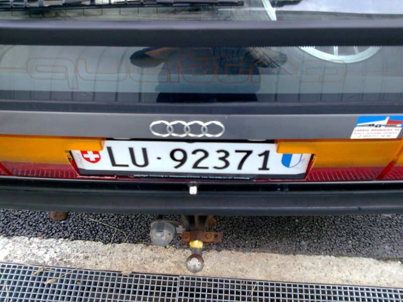

6. Die Rückleuchten wurden vom Vorbesitzer professionell ausgeschnitten sodass ein breites Nummernschild Platz findet. Ich würde gerne die Rückleuchten vom V8 dranschrauben, wie kann ich trotzdem ein breites Schild befestigen?

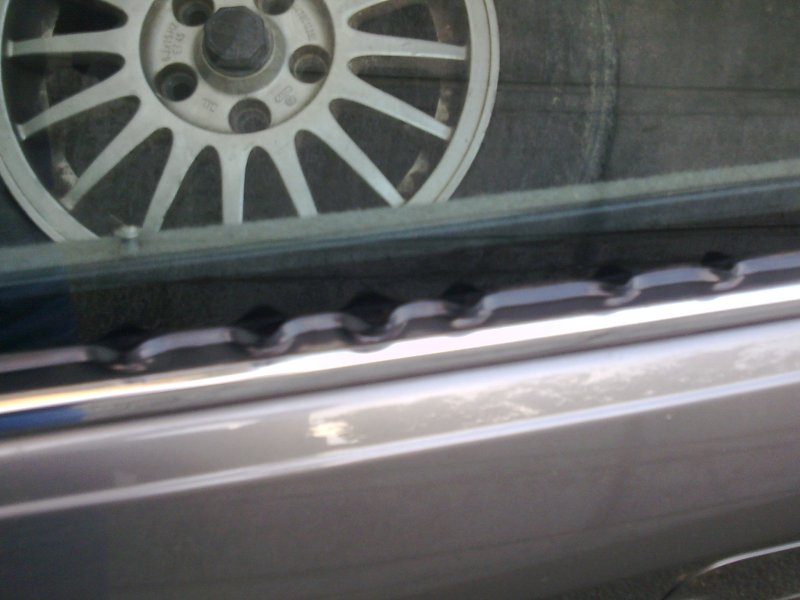

7. Ist es normal, dass die hintere Scheibendichtung sich zusammenzieht? Wie schwierig und teuer ist die Erneuerung?

Was ich für ganz wichtig empfinde, ist die überbrückte Pumpe.
Dass ist die Zusatzwasserpumpe und diese dient gerade bei den Turbos als Thermische Entlastung.
Diese solltest du Dir als erstes vornehmen.
Sie fördert nach dem abstellen (die genaue Temperatur weis ich gerade nicht) den Wasserkreislauf und sorgt somit für weniger Staudruck(Hitze)
Zu Deinem Rückleuchtenband: du kannst auch eins vom V8 verbauen, nur dann musst du dich mit dem 2. Schloss abfinden, was bei den Limos im Rückleuchtenband sitzt.
Schau mal hier da sind schöne dabei:
http://sites.internet.lu/folders/custom ... 200_v8.htm
Ist ein bekannter Massefehler des Kombiinstrumentes. Kombi zerlegen und nachlöten.
Das ist die sog. Zusatzwasserpumpe. Wenn der Motor richtig heisst ist, soll sie nach Zündung aus den Wasserkreislauf weiter in Bewegung halten und damit Überhitzungsschäden am Turbo verhindern. Kostenpunkt etwa 130 Euro.

und das mit der Scheibendichtung ist gar nicht so selten ...
dann ist noch ein bissl Frühjahrsputz nötig aber sonst doch ganz gefällig der Gute ... :wink:
http://forum.group44.de/viewtopic.php?t=115311
ca. 140 Euro.
Normal nicht, häufig leider schon. Ersatzteil dürfte wohl eoE sein.

Es hilft ein wenig und für kurze Zeit, die Dichtung mit 'ner Heissluftpistole vorsichtig zu erwärmen ud mit einer geeigneten Zange sanft auf Länge zu ziehen.
Rückleuchtenband: Da gab es doch für USA und schweizer Heizgenossen 8) 'ne extra Mittelblende, passend für zweizeilige Kennzeichen! Habt ihr die nicht mehr?
Die passende Mittelblende gibts immermal bei Ibäh oder hier im Teilemarkt...

Tip zu der Heckblende: Schau mal bei ihm vorbei (oder guck in den Teilemarkt hier ).
Wenn Du ein breites Kontrollschild hast- die Blende dafür war überall Standard, nur eben in der CH und den USA nicht. Die sollte sich gebraucht in gutem Zustand in Deutschland für kleines Geld auftreiben lassen. Neu dürfte es die nicht mehr geben.
Rote Rückleuchen vom V8 passen wunderbar zu dem Auto. Da es den V8 nur als Limousine gab, haben die originalen - wie oben schon jemand gesagt hat - ein unschönes Loch für das Heckklappenschloss. Paul Fernandes hat allerdings Nachbauten im Programm, passend für den Avant und in rot - für 110 Euro plus Versand: http://homepage.internet.lu/customautoc ... 200_v8.htm.
Die Qualität ist OK, und obwohl die Dinger kein "E"-Zeichen und damit in der EU keine Zulassung haben hat bisher noch niemand ein Problem gehabt damit - weder beim TÜV noch bei der MFK.....

die Fensterzierleisten sind EoE :-(

Mir fällt nur was zu den Zierlisten der hinteren Seitenscheiben ein. Wenn man die erwärmt und wieder langzieht, muss man sie am Ende auch festklammen. Leider reissen sie bei der Aktion gerne.
Möchtest Du wirklich Ruhe haben, dann kannst Du versuchen, die Leisten vom VFL aufzutreiben. Die sind doppelt so alt, wellen jedoch nicht ;) Findest Du die nicht, kannst Du statt des Gummiteils der Leisten auch eine schwarze Silikonnut ziehen ;)

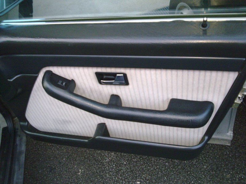

So heute hab ich das Auto das erste Mal richtig angeschaut. Erstmal kräftig Laub aus allen Ecken rausgesaugt, speziell vorne bei der Lüftung muss ich bisschen zerlegen, da ging so nicht alles raus..
Ansonsten viel geputzt und Dreck wegpoliert. Im Innenraum gab es auch viel zu tun, mein Vorbesitzer hielt nicht viel von Fahrzeugpflege. So ist der momentane Zwischenstand:

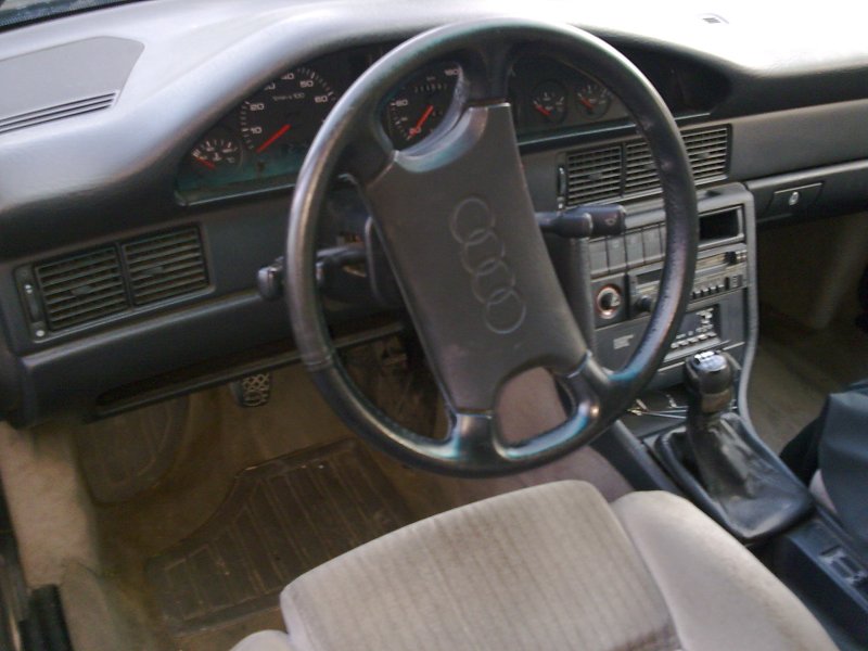

Das Lenkrad ist völlig hinüber, ich werde mal schauen ob evtl. eins meiner (Audi-)Porsches passt, bei meinem Coupé passts ;)
Dann kann ich in Ruhe Ausschau halten nach einem gut erhaltenen.
Die Lüftungsdüsen sind eingelegt in schonender Reinigungsflüssigkeit denn die hatten eine richtig fiese Dreckschicht drin die man nicht so einfach vollkommen rauskriegt.

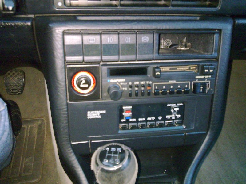

Lustigerweise funktioniert die Klima-Automatik vollständig und ohne Probleme, die Nebellampen sowohl hinten alsauch vorne tun kein Mucks egal ob Abblendlicht an oder Standlicht. Das könnte noch was werden..

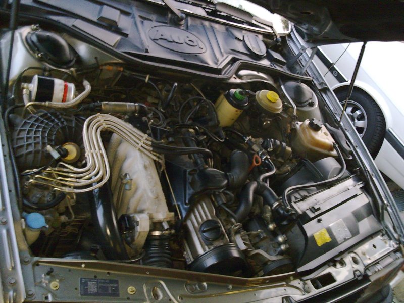

Den Motorraum hab ich wie versprochen auch schon etwas angeputzt (Bin Motorraumfetischist) das ist aber noch lange nicht so wie ich mir das wünsche.
Hier wurde schon die fiese Dreckschicht wegpoliert, an der Dichtung kann man noch erahnen wie das ausgesehen hat. Ich frage mich ob das Auto mal 2 Jahre in einem See stand oder so.

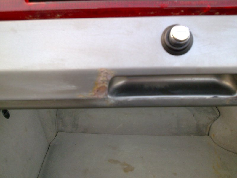

Hoppla, da hab ich sogar Rost gefunden, und nicht gerade wenig. Ich hoffe mit Sandstrahlen lässt sich das in Griff bekommen und hoffentlich hinterlässt der Sand nicht bloss ein Löchersieb :roll:
Auch hier hab ich noch bissl was hingekriegt, das Kunstleder löst sich zwar von der Zierleiste ab, aber ich denke das kriegt man geklebt.
Der nächste Schritt ist dann an der Waschbox 3 Stunden lang mit einem Schwamm und Spezialreiniger allen Dreck rauszuwaschen, da freu ich mich schon richtig :?

die hier soll auch passen (sind sogar die Ringe drauf). Nur am elektrischen Anschluss muss man etwas basteln.
http://cgi.ebay.de/Neu-Umwaelzpumpe-12- ... dZViewItem
