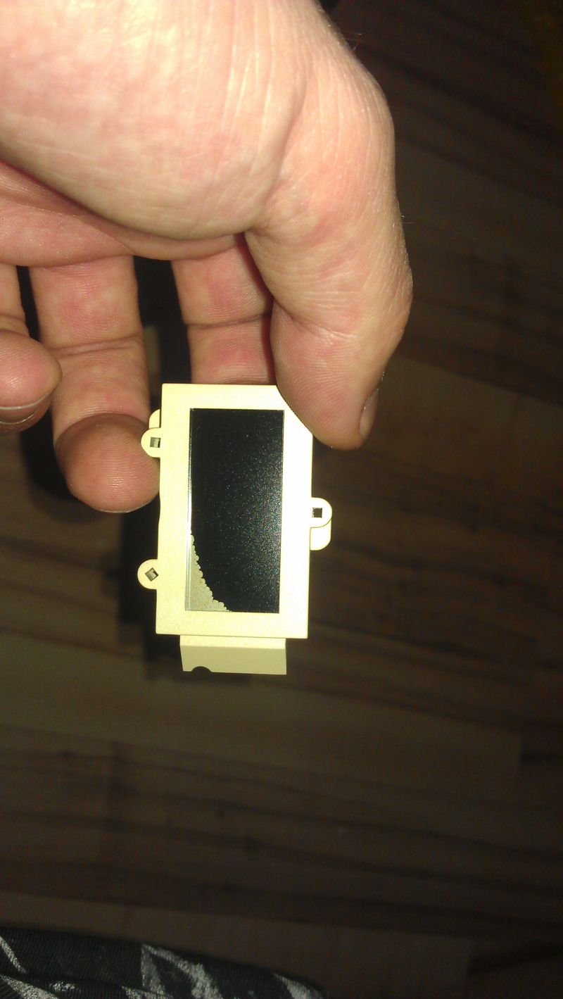

ich kram mal diesen Alten Beitrag raus da es sich nicht lohnt einen neuen aus zu machen.
nun zu meiner NFL Uhr.
Anbei einfach ein Bild.
Icht da noch was zu retten? Oder muss ich mich nach einer "Neuen" umschauen? Die NFL Uhr soll ja noch beim Freundlichen zu haben sein.
MFG Juli
Beiträge: 8502
Re: Digital Uhr nicht Beleuchtet !!!
toblerone hat geschrieben:Icht da noch was zu retten?
Du könntest nen Bilderrahmen draus machen :idea:
