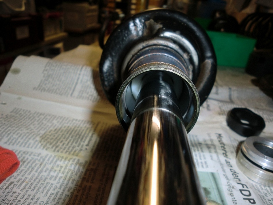

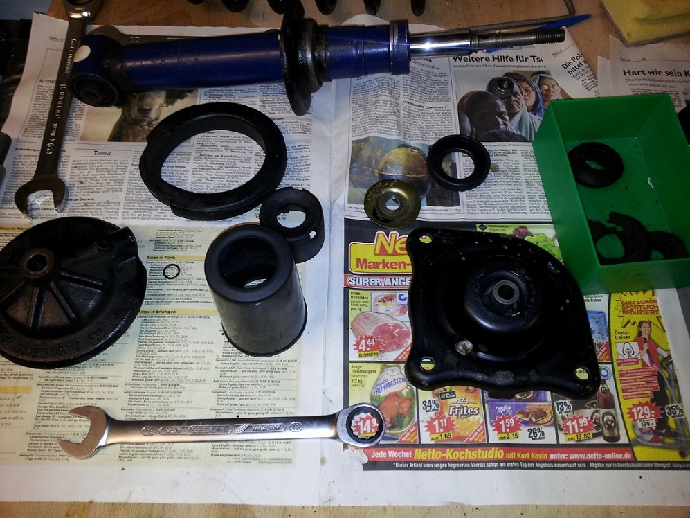

Ich nehm jetzt einfach mal den thread hier von den 100en die über die Dämpferabdichtung gehen....
Hab mich jetzt auch mal dran gemacht, soweit eigentlich keine Schwierigkeiten beim zerlegen.
Hier mal ein Bild von dem zerlegten Dämpfer (vielleicht noch hilfreich: Daämpfer TN 441 616 031 C steht auf dem einen unten drauf, auf dem anderen ist oben ein Aufkleber (kann man eingebaut denke ich nicht sehen)
Leider weiß ich nicht ob die Dämpfer überhaupt undicht waren (laut Vorbesitzer leicht undicht). In meinem eingebauten kommt das öl aber scheinbar oben raus, wofür diese beiden Dichtungen da sein sollten:

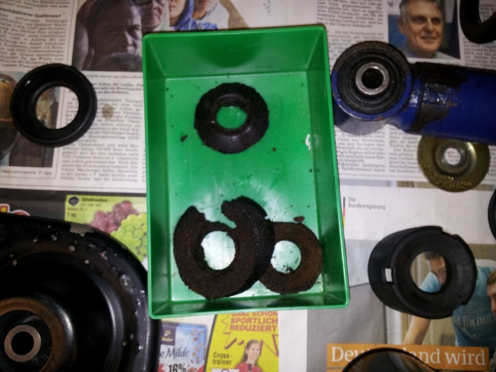

Die beiden Anschlagpuffer waren schon komplett aufgelöst (evtl. vom ausgelaufenen Hydraulik Öl?)
Das austauschen der beiden Gummis sollte kein Problem sein, das müssten dann diese hier sein:
N 904 281 01 15,6x1,78S
N 904 281 01 10,82x1,78S
Den Anschlagpuffer gibts offensichtlich nur komplett:
441 616 131
Jetzt die Frage ob man die dichtung am Kolben auch tauschen kann und wo bekommt man die her. Glaube zwar nicht, dass die undicht ist - aber wenn ich schonmal dabei bin... :-)
PS: Falls jemand von irgendwas da genaue Maße oder Bilder braucht - jetzt wär der richtige Zeitpunkt um danach zu fragen

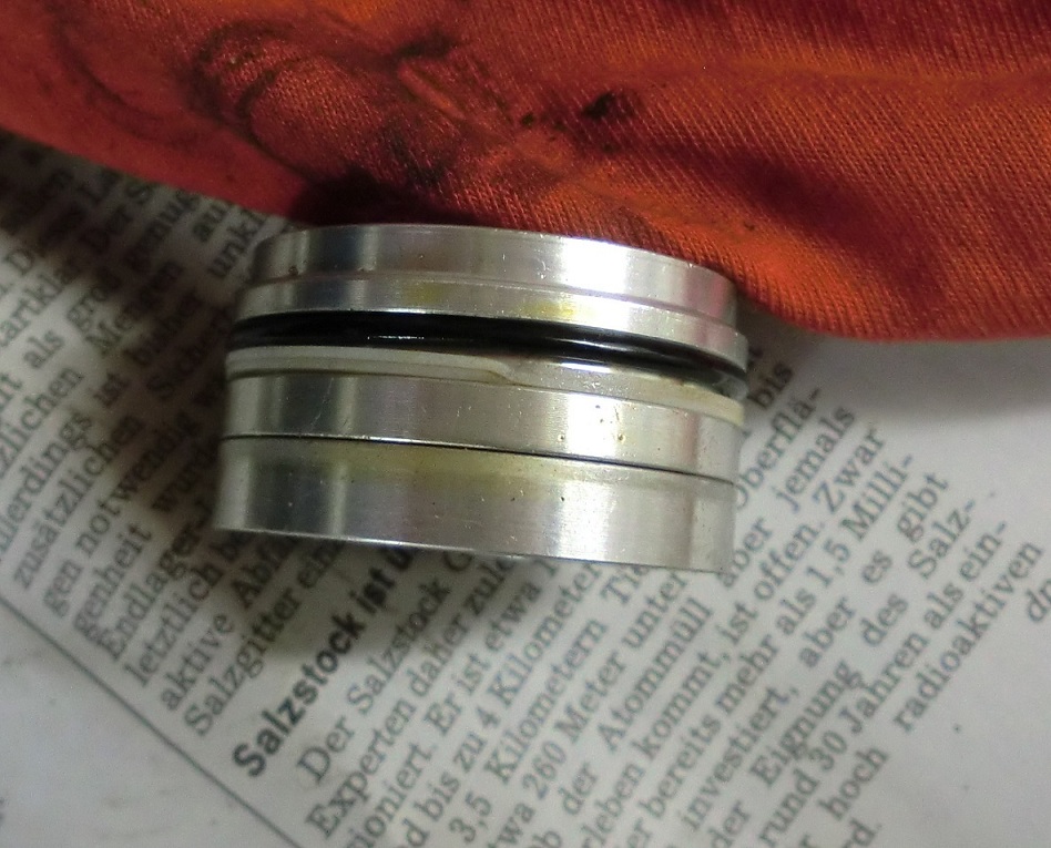

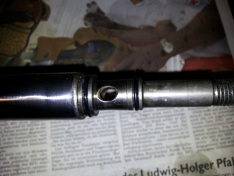

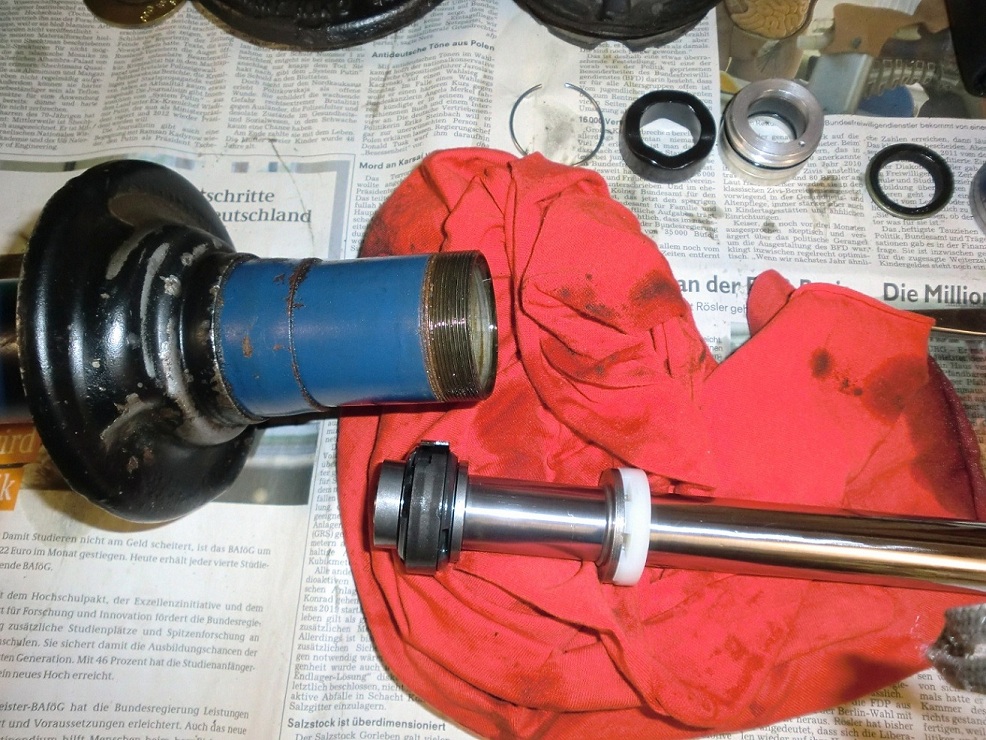

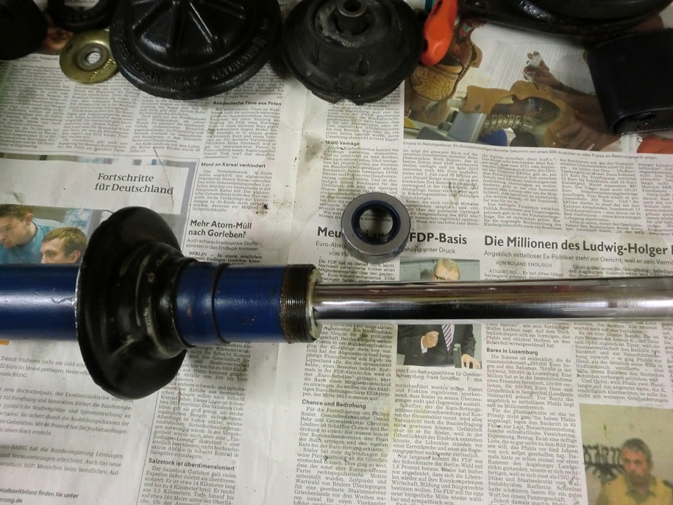

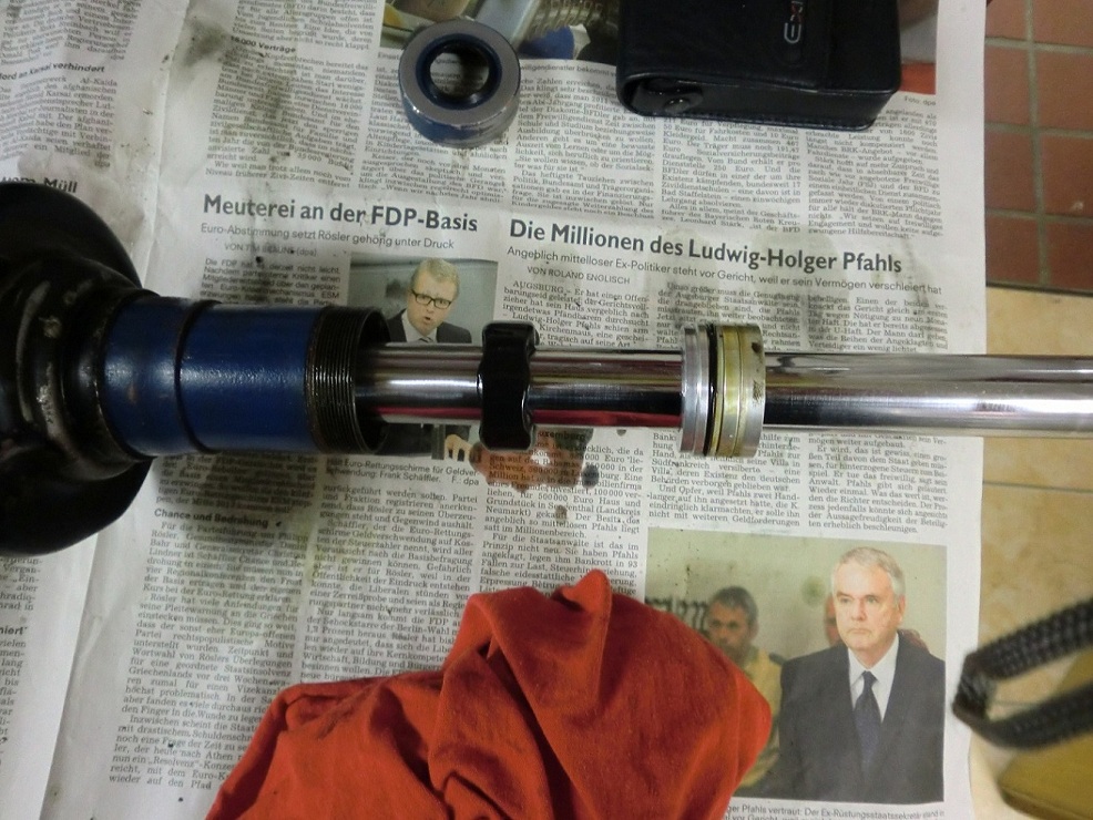

Ich hab den Kolben jetzt auch draussen und spam mal weiter Bilder
zuerst die Abdeckung,
dann die Hülse die den Kolben Abdichtet
der Kolben wird durch einen Ring im Zylinder gehalten, den schiebt man am besten nach hinten
und kann anschließend den Kolben raus nehmen:

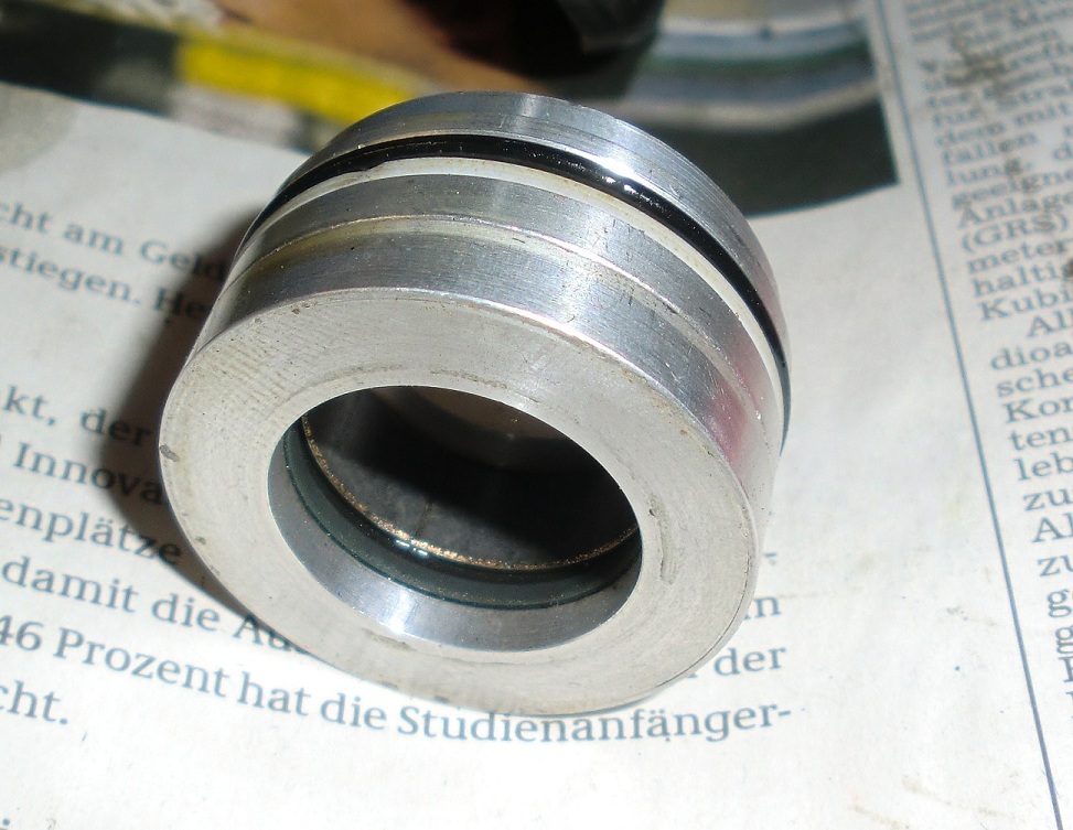

die Dichtungen die verhindern das Öl aus dem Zylinder austritt sind m.E nach diese 3, die äußere, (der weisse Ring ist denke ich aus Plastik (funktion?):
die innere:
sowie die an der Hülse:
VERMUTUNG: auf dem zweiten Bild sieht man, dass auf der Kolbenführung oben ein Loch ist, welches zur Schmierung kleine Mengen Öl in den oberen Bereich des Zylinders befördert?
Ich probier die Tage mal an die Dichtungen zu kommen und berichte weiter. Falls wer spezifische Tipps hat wo ich die hier im Raum Nürnberg am besten suchen sollte freue ich mich über Tips :-)

4: Bei mir und bei den Austauschdämpfern waren Anschlagpuffer und Faltenbalg komplett vergammelt und müssen erneuert werden. Kostet über 40€ pro Seite. Falls die irgendjemand wo billiger her bekommt wäre das auch interessant. Der Anschlagpuffer ist 110 lang und hat nen Innendurchmesser von 22; den Faltenbalg müsste ich erst noch vermessen, kann aber nicht verstehen was die Dinger so teuer macht.

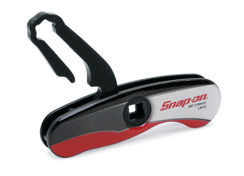

Wie schaut denn das Tool aus? Dabei hab ich eigentlich die meisten bedenken, dass das nicht auf geht.

Ich hänge mal ein Bild des Tools an. Durch die spezielle Formgebung bringt man quasi eine Flächenpressung auf die Verschlussmutter und verhindert somit, dass die Mutter "rundgelutscht" wird. Ich besitze das Tool auch leider nicht selber, aber ein befreundeter Karosseriebauer hat es mir mal für die Erneuerung der Bremsschläuche meines Golfs Bj 92 geliehen. Es funktionierte einwandfrei. Was noch recht interessant ist, wenn du mal im AKTE (*Produktname ersetzt*) beim V8 schaust, da siehst du wie der Faltenbalg montiert wird. Komischerweise steht beim 200 er zwar die Teilenr. vom Faltenbalg drin, er fehlt jedoch auf dem Bild.

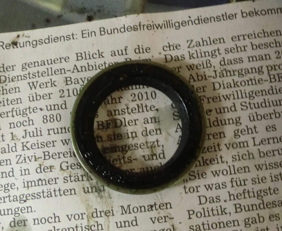

nach längerer Suche hab ich jetzt auch ein paar überholwürdige Dämpfer bekommen und hab diese heute zerlegt. Ich habe nochmal eine Frage und zwar hast du geschrieben, dass du folgende Teile ersetzt hast:
179868
Stangendichtung
I/GR-L0220B-55/4470
179868
O-Ring 33,05 x 1,78 NBR70
179868
O-Ring 11,11 x 1,78 NBR70
180752
O-Ring 15,60 x 1,78 NBR Shore
Ich hab beim Zerlegen in dieser Stangenführung (dieses Alu Teil) nur 2 O-Ringe (einen aussen /einen innen unter dem grauen Ring) sowie einen grauen Plastering (innen) gefunden.
Ich hätte zwei Fragen und zwar für was ist der 3. O Ring den du bestellt hast und ist...
179868
Stangendichtung
I/GR-L0220B-55/4470
... das der graue Kunststoffring?
VIelen Dank im vorraus.
Steve
Fred
Beiträge: 724
Registriert: 09.01.2007, 13:40
Wohnort: Bayreuth
Re: Reparatur Niveaudämpfer
Beitrag von Fred »
gute Frage,
also die Stangendichtung ist dieses harte teil innen, das mit einem O-Ring verbaut ist. Im Endeffekt sind es ja 4 O-Ringe, aber nur 2 an der Stangendichtung. Deswegen bin ich jetzt auch verwirrt. Ich gehe nochmal in mich vielleicht fällts mir ein. Die O-Ringe kosten aber nur so 10 ct, weswegen da jetzt ein falscher nicht so schlimm wäre
Audi 200 20v
steewax
Beiträge: 195
Registriert: 06.01.2011, 17:41
Fuhrpark: Audi 200 quattro 20v Avant grau, Golf 3 VR6, Audi S5 Cabrio B8
Wohnort: Ingolstadt
Beitrag von steewax »
Also wenn ich mir die Maße ansehe vermute ich fast, dass 2 der O-Ringe für den Hydraulikanschluß sind. Also die O-Ringe die es bei Audi auch zu kaufen gibt (nur etwas günstiger) :)
