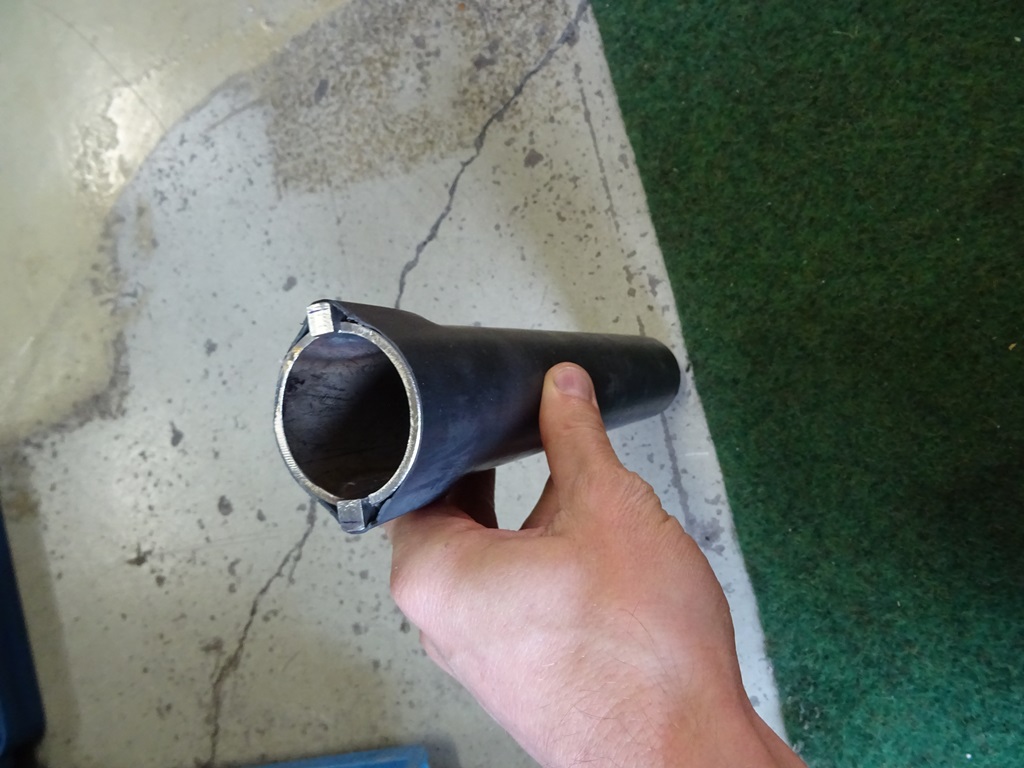

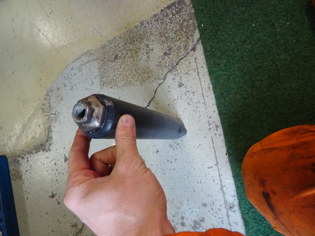

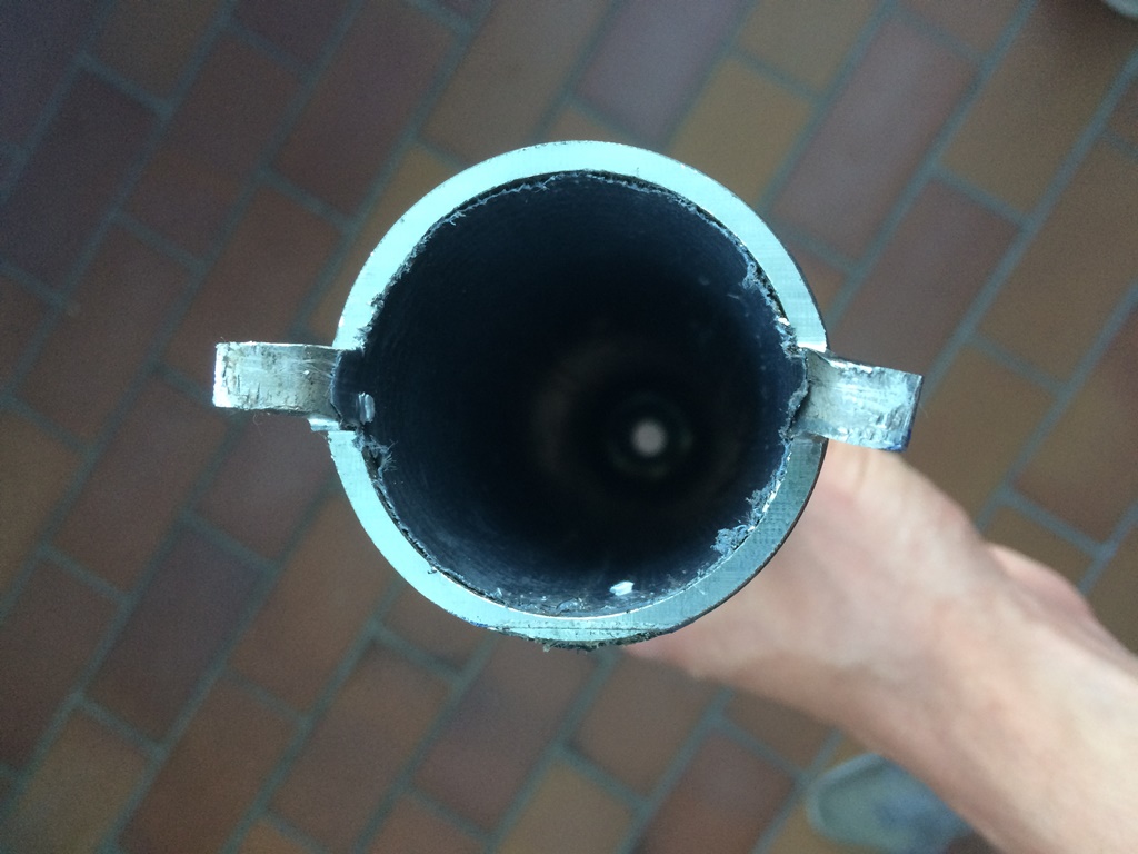

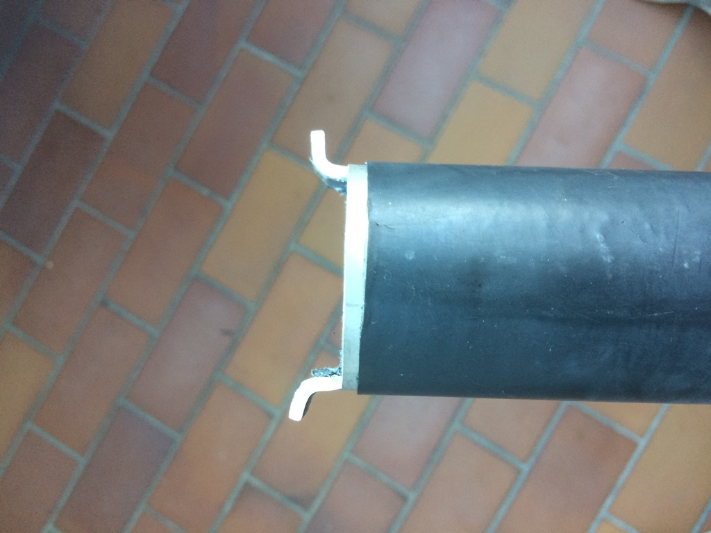

das Ding hab ich mir selbt gebaut: ein Rohr mit Beilagscheibe und Mutter aufgeschweisst. Unten hatte ich dann zwei Nasen rausgeschnitten, die ich um 90° umgebogen hatte. Siehe Photo:
Werkzeug Zentralmutter 01
Werkzeug Zentralmutter 02

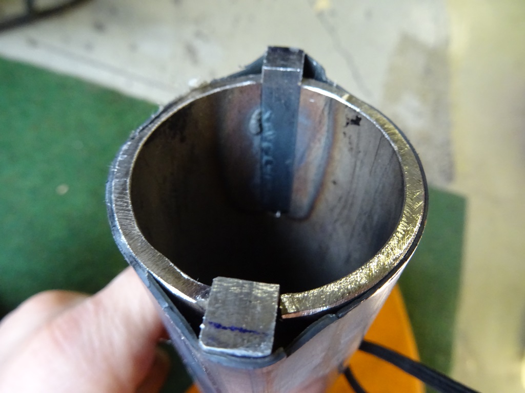

Die beiden Nasen haben sich allerdings verbogen und es sind dann kleine Ecken aus der Zentralmutter ausgebrochen. Bei der zweiten Variante hab ich dann seitlich links und rechts eine Nut eingeflext, jeweils einen passenden Flachstahl eingesteckt und angeschweißt: jetzt ist es massiv und verbiegt sich nicht mehr. Auf der Außenseite habe ich einen Schrumpfschlauch mit Kleber über das Rohr aufgeschrumpft und Innen habe ich der Länge ein mehrere Gewebeband-Reihen eingeklebt. Somit kann auch nichts am Federbein oder der Dämpferkartusche beim Aufsetzen zerkratzt werden.
Beiträge: 1252
Re: Vorstellung und Frage zu 2069
und hier die Photos vom Update...
